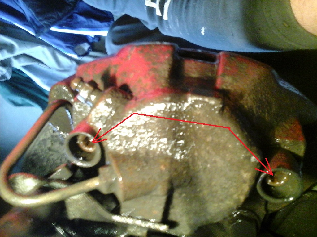

3. Вынимаем заглушки и откручиваем направляющие шестигранником на 7

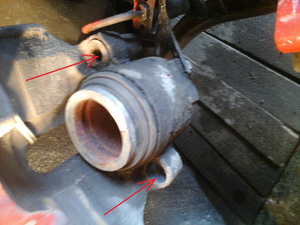

4. Демонтируем при помощи пассатиж и отвертки старые втулки направляющих и очищаем отверстия втулок, и весь суппорт от грязи

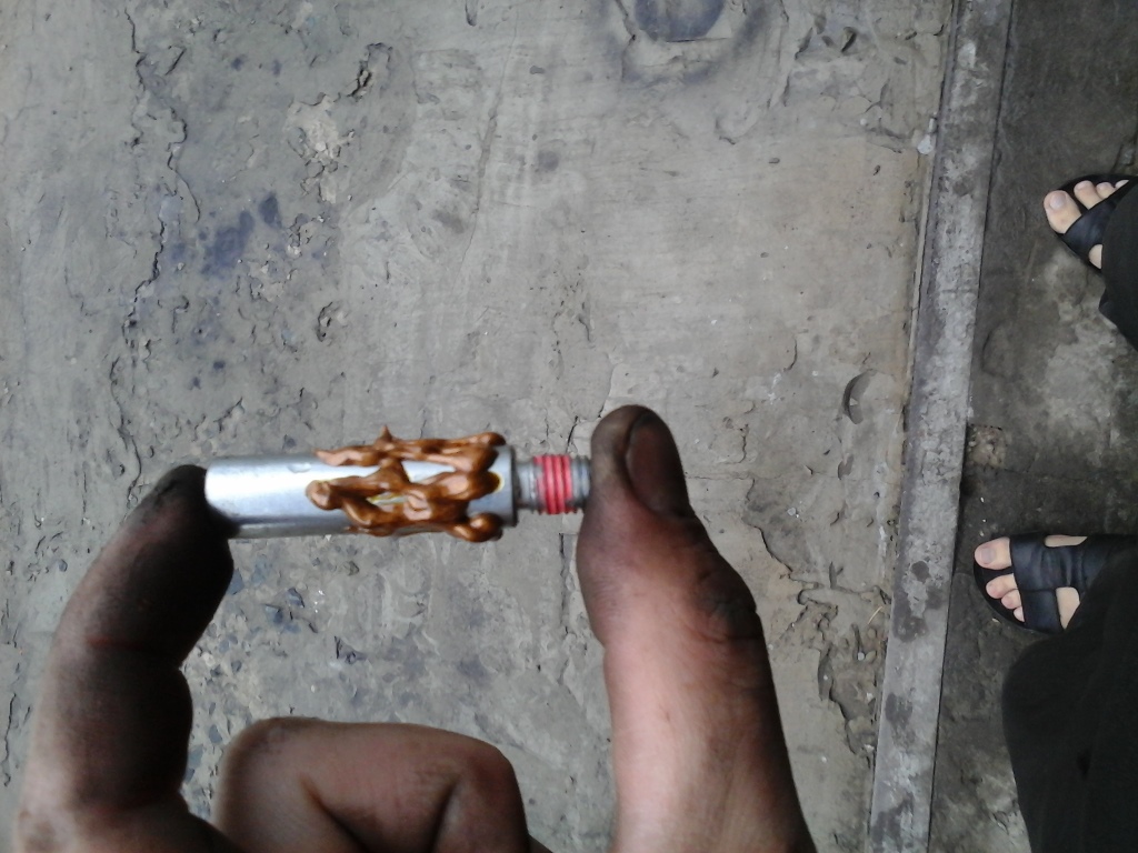

старые втулки и направляющие
5. Вставляем новые втулки, предварительно смазав их силиконовой смазкой (чтобы легче на место встали)
6. Одеваем на место суппорт и прикручиваем направляющие, смазав их высокотемпературной смазкой.

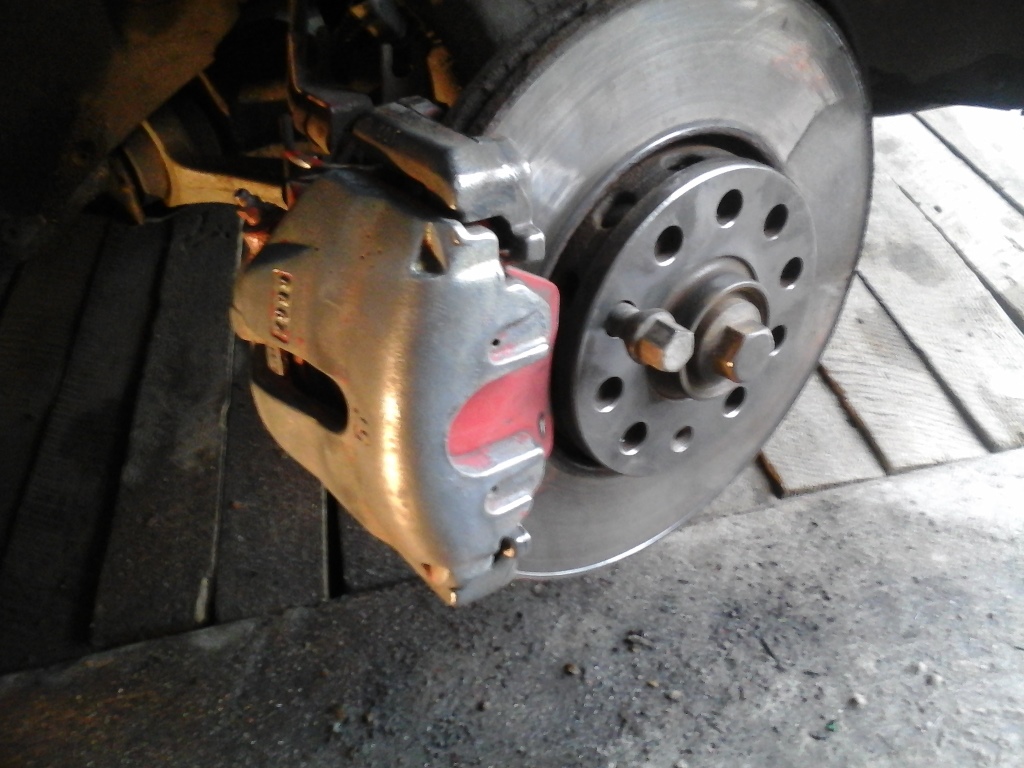

7. При помощи специнструмента
зачищаем суппорт примерно до такого состояния и ставим новую пружину

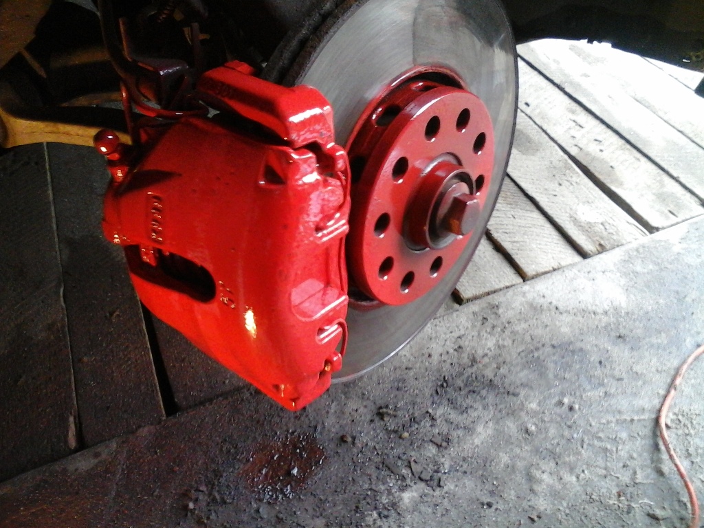

8. Далее все что будем красить обрабатываем обезжиривателем и красим. Я выбрал цвет "Торнадо 170". Смысла покупать какие-то спецкраски для суппортов нет, т.к. у меня обычная продержалась 2 года.
И вуаля BREMBO

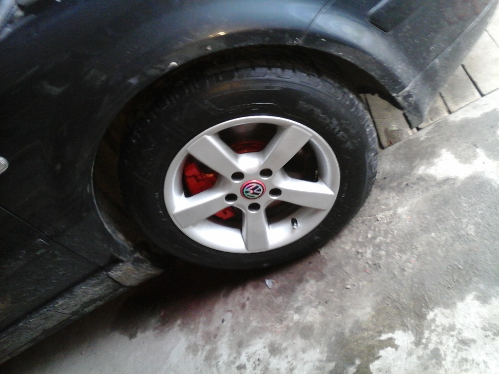

9. Одеваем назад колесо, любуемся результатом.
Пункты 7-9 повторяем для оставшихся 3-х суппортов.
После проделанных операций грохот пропал
