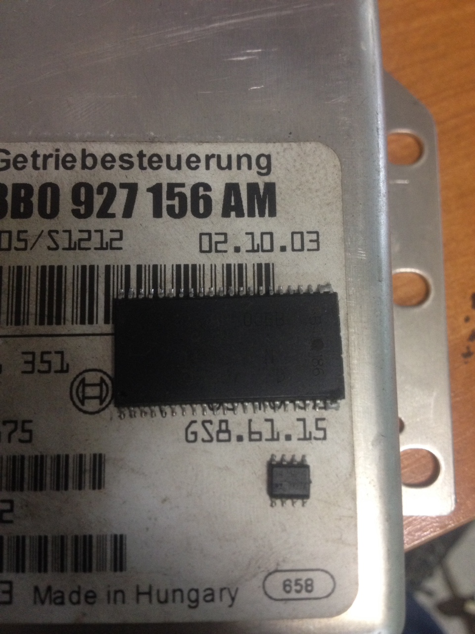

    Всем привет,купил машинку пассат б5,акпп в аварии,полезли в блок управления акпп,плата черно-коричнево-зеленая короче под замену,идентичный найти не могу,можно ли привязать иной блок к моей машине???

    нам то что мучатся?... наши кони хоть и старые, но пока летают
    нет, но если хардваре по бош совпадает можешь перекинуть флеш и еепром со старого блока в новый... буквы напиши коробки и номер блока, может у нас валяется без дела или спроси Юру он тему свапа ведет на мкпп... у него их в достатке
    Коробка EBW,блок стоял 8d0 927 156 AQ, zf 6058 006 137, bosch 0 260 002 629. Есть блок от донора 8d0 927 156 DD, zf 6058 006 226, bosch 0 260 002 739. Как то так)))

    Сверху флешка , снизу еепром
    Между ними номер для сравнения

    Даже если номер не совпадает с донором все едет с ошибкой неисправности бу... Она просто висит и ни на что не влияет...
    Т.е. ищу только по этому номеру,на остальное не смотрю,нахожу и перекидываю флеш и еепром со старого блока в новый?
    Смотрю на плату флеш-1шт еепром 3-шт все верно?
    С аналогичным номером ошибок не будет,с другим номером будет ошибка,но влиять не на что не будет(лучше несколько раз переспросить,чем потом биться в конвульсиях)))

    Еепром на плате один, остальное в so-8 тебя не интересует это ключи транзисторы и тп... Ищи по маркировке микросхемы ... Надпись с микрухи в Гугл и читать что это...
    Номер не помню...
    По остальному можешь просто сравнить визуально две платы ... Если один в один по железу то все получится ... У меня и с разными получалось...

    Блок dd на сколько помню от фев, это авт Европа Рестайл скорее всего после 2003 го года
