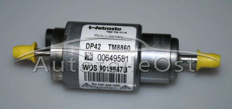

На ebay.de был куплен топливный насос для котла: Webasto DP42, каталожный номер которого 9019847B. Важно использовать именно 42 насос, а не 41 или 40, т.к у котла Vevo свой насос! И к насосу не забудьте купить резиновый крепежный элемент под номером: 9001441. Мне повезло, и я заказал насос вместе с этим элементом, а так же с фишкой к насосу!

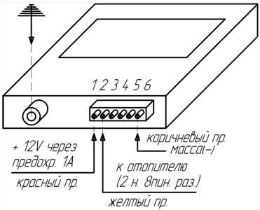

Распиновка блока Telestart:
Это основное что нужно, чтобы имею голову и паяльник скрутить проводку.

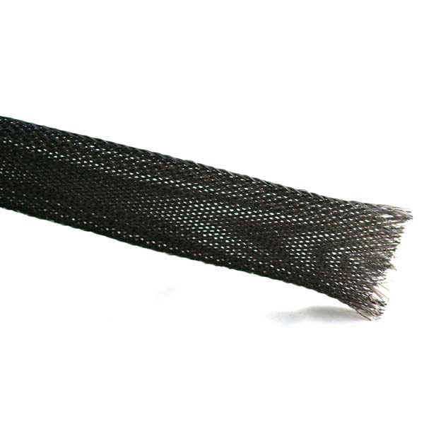

Дополнительно для жидкостных шлангов покупаем броню. Она представляет собой оплетку их полихлорвинила. Большой выбор оплеток в Электромонтаже.
http://www.electro-mpo.ru/card29993.html#.UsvLqNJdXxs что-то из этого нужно подобрать по диаметру. Концы оплетку фиксируются с помощью термоусадки.

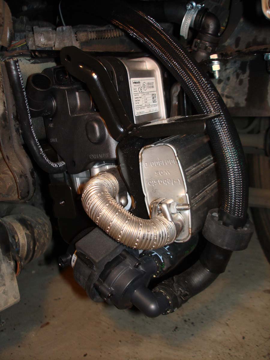

Идем далее. Начинается отчет по установке КОТЛА!
Снимаем бампер
Сюда мы его и будем ставить!

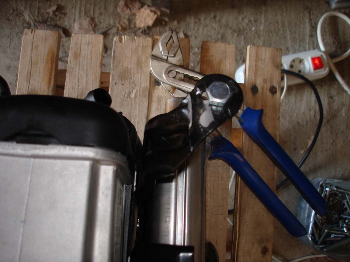

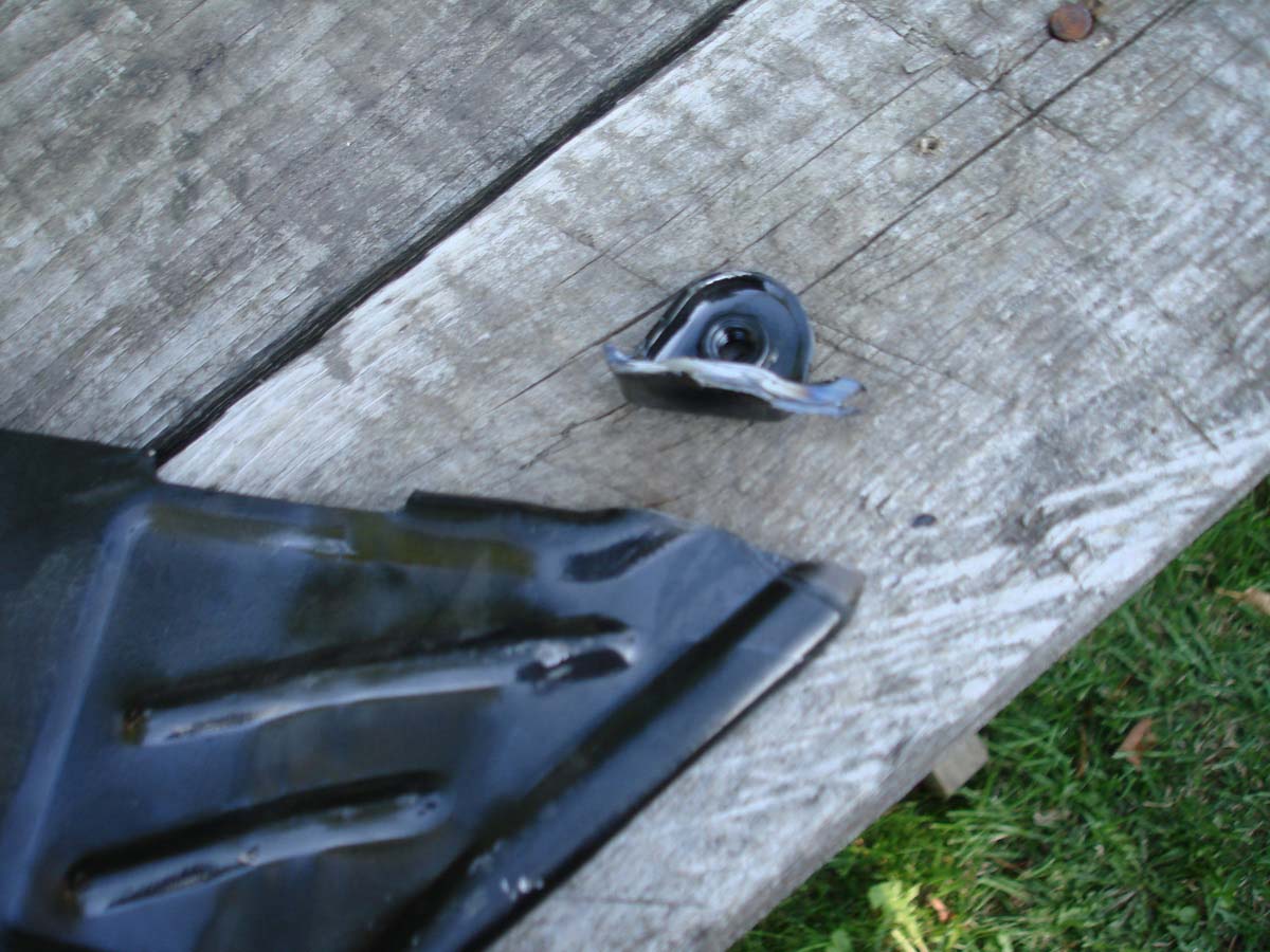

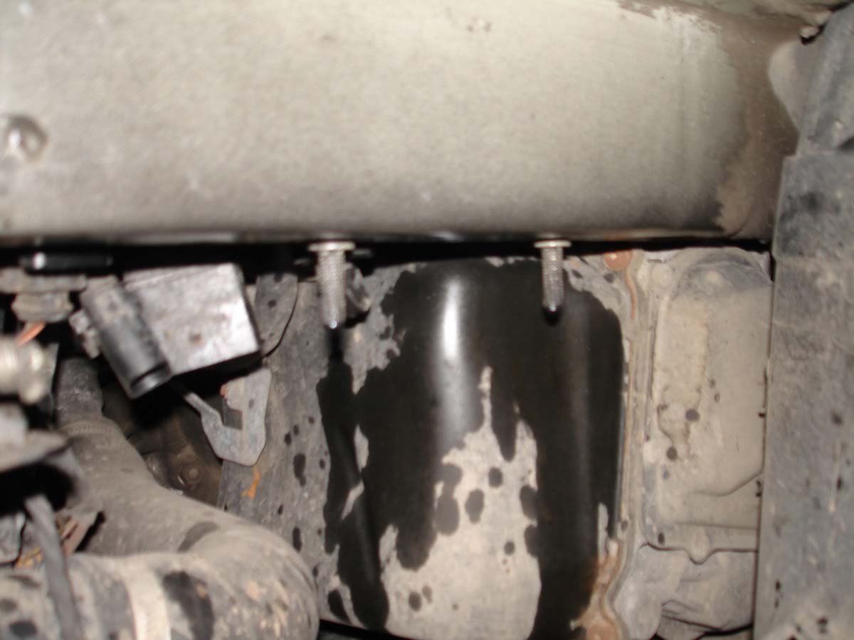

ФВ забиться о колхозникахДаже шпильки придумал для установки!
Всего 3 штуки их:

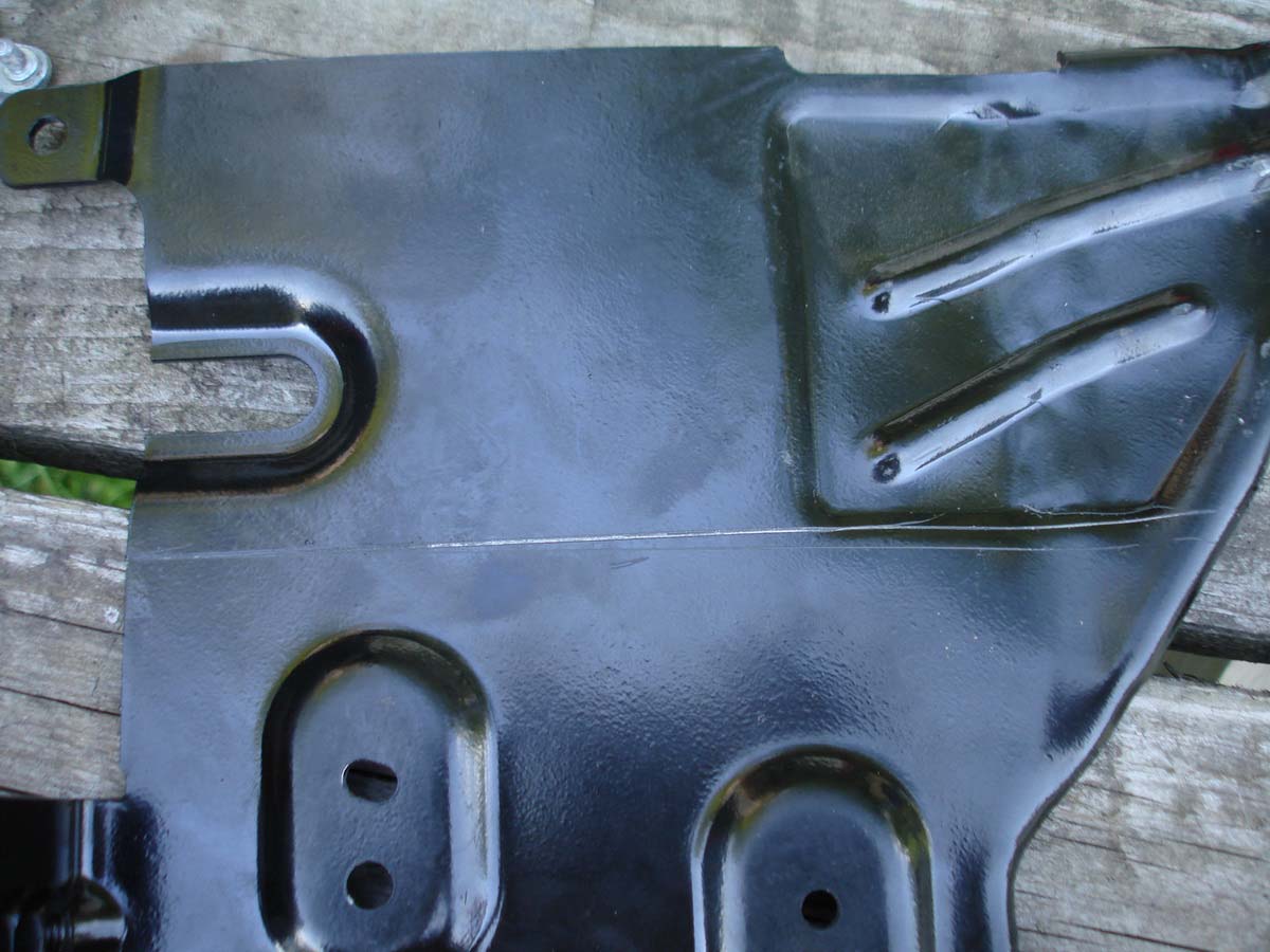

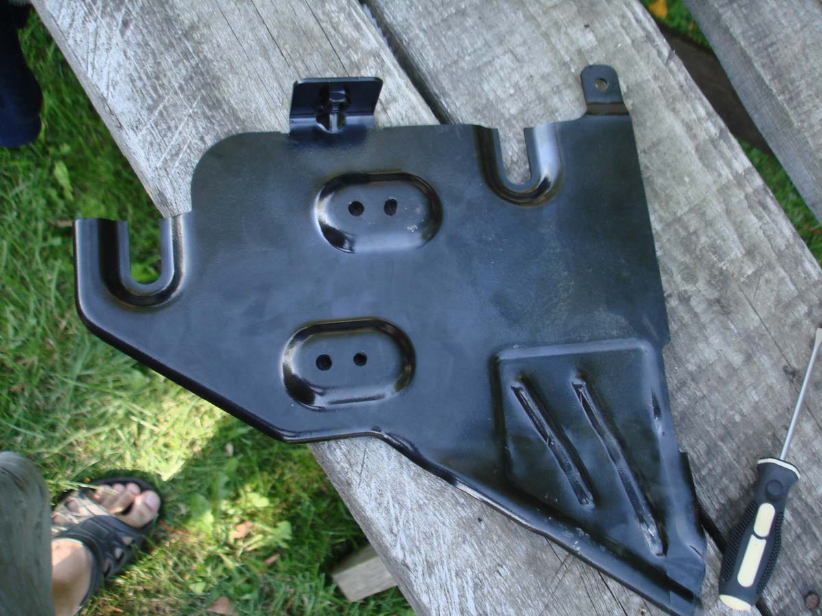

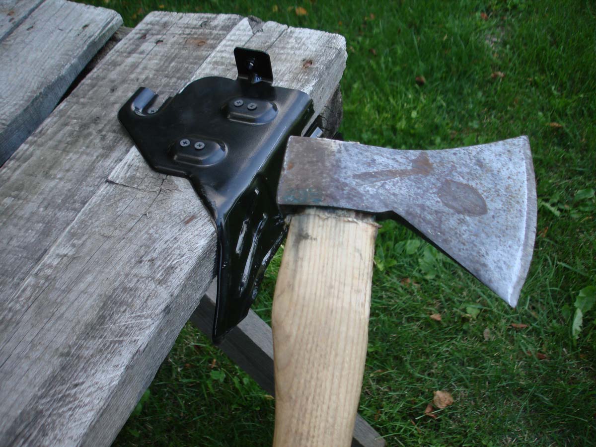

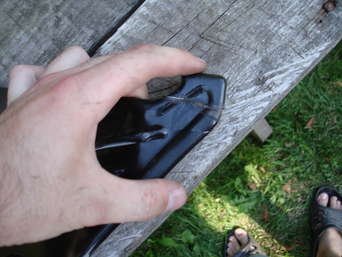

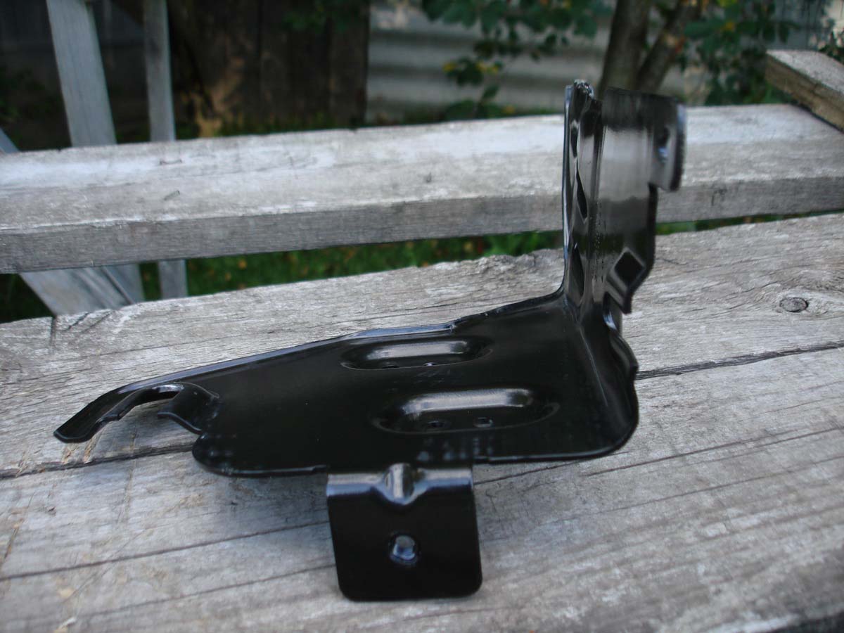

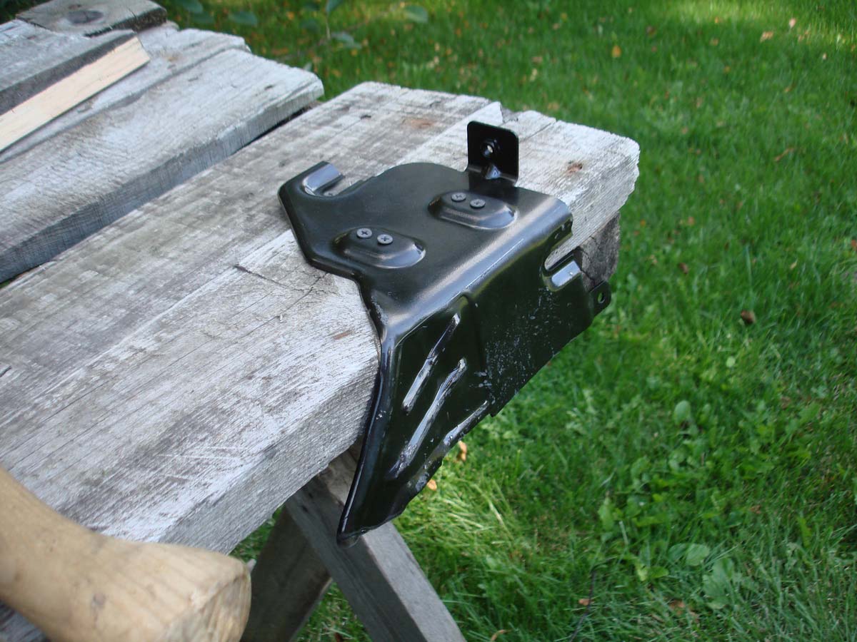

Снимаем крепежную пластинку и...и гнем![]()

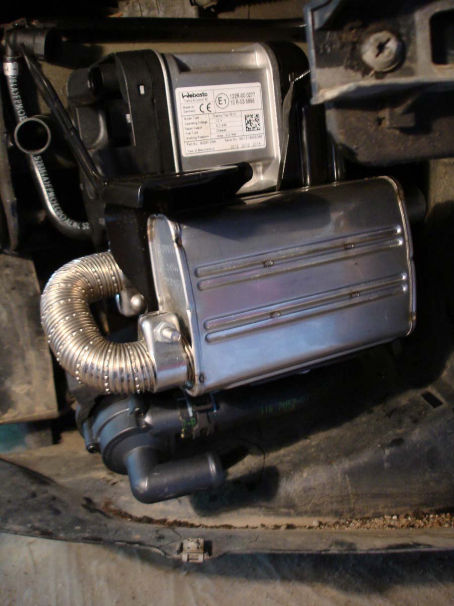

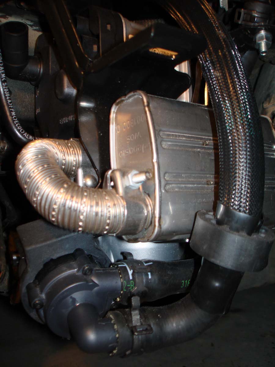

Влезает со свистом туда. Важное помнить, что ставить надо максимально близко к колесу, т.к могут туманки и котел не поделить место

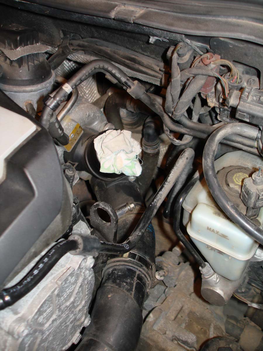

Снимаем площадку для аккумулятора и гусеницу на турбину.

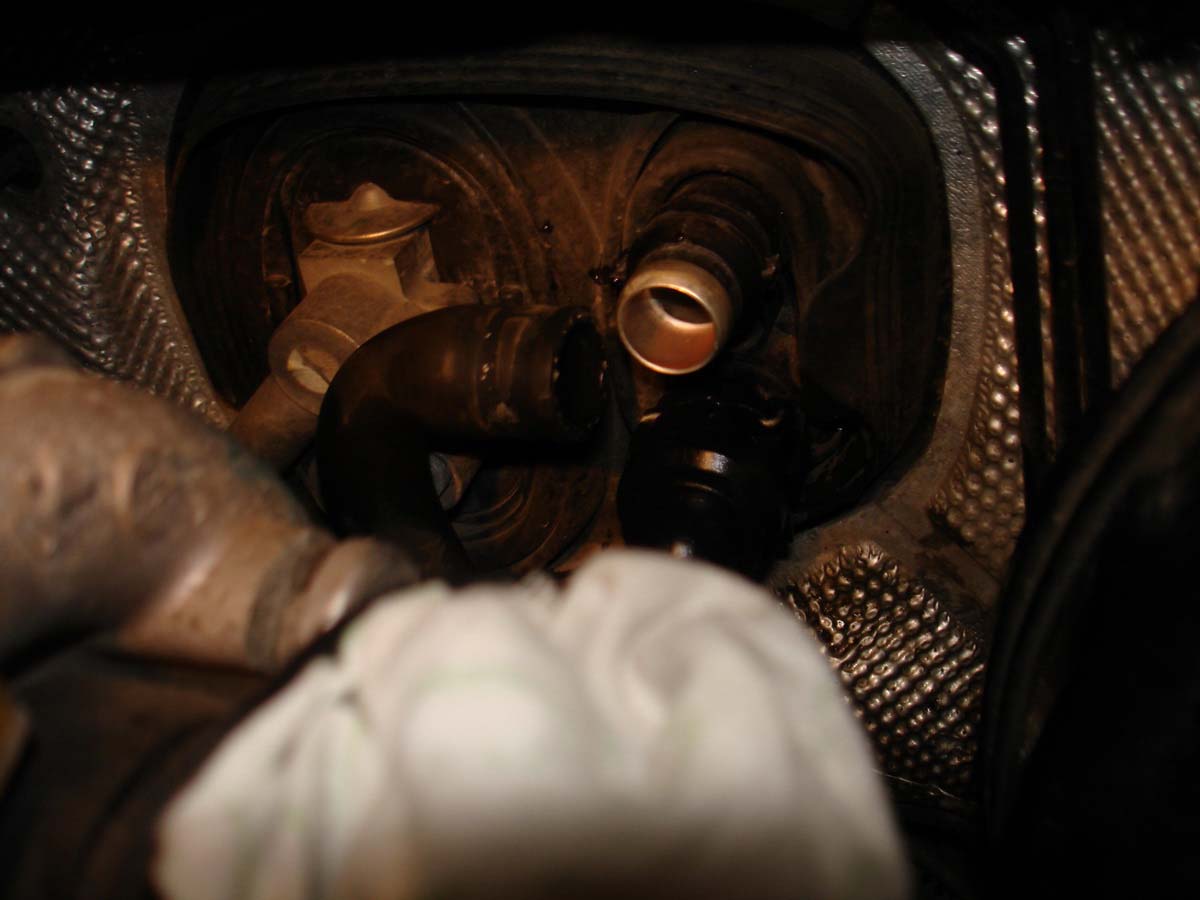

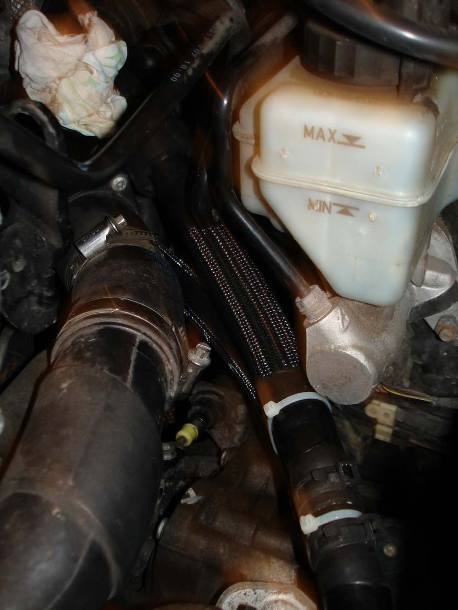

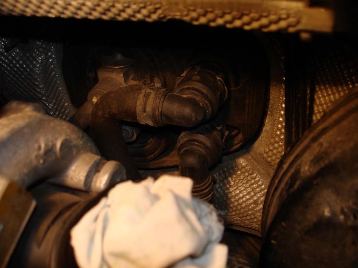

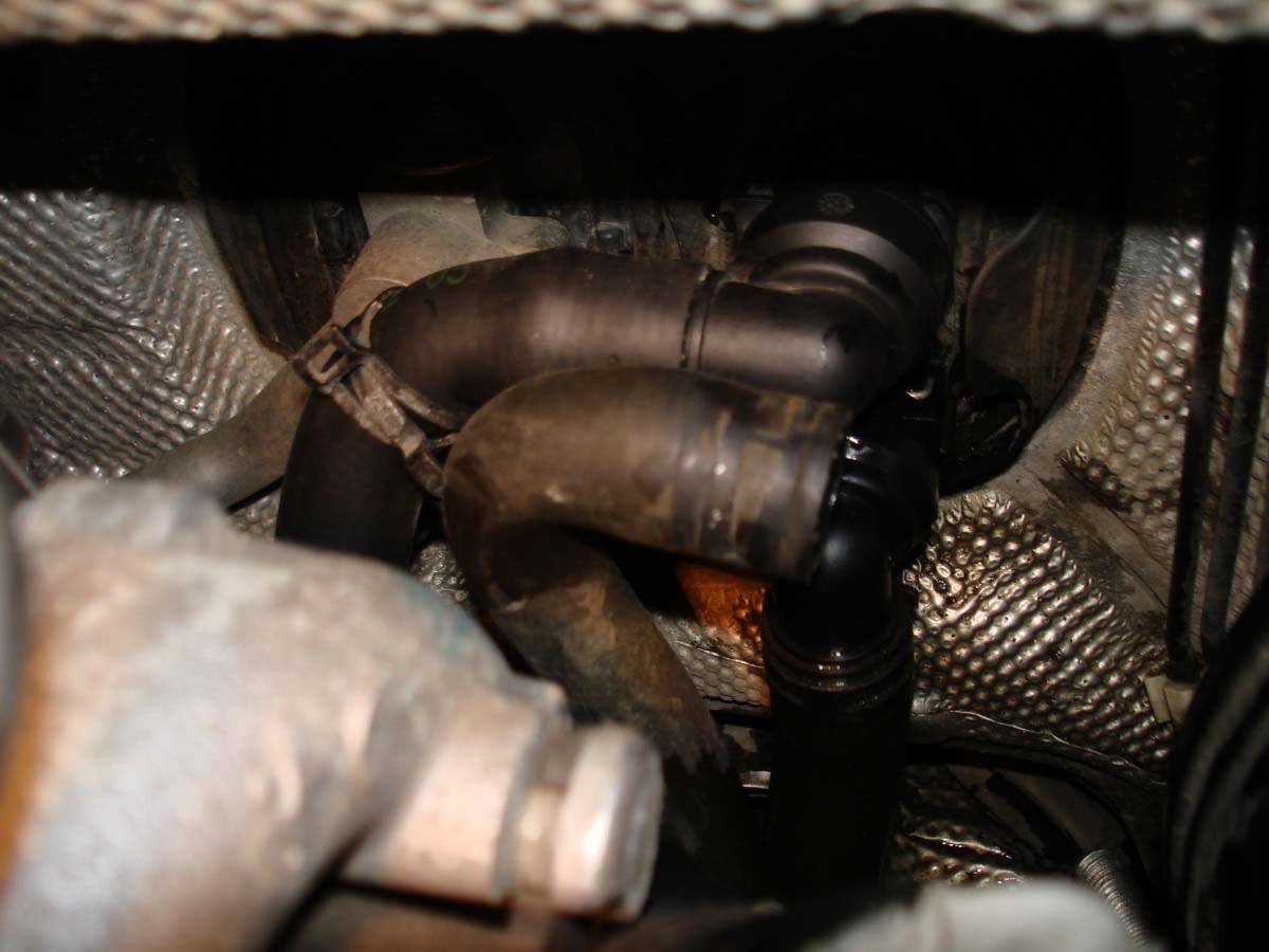

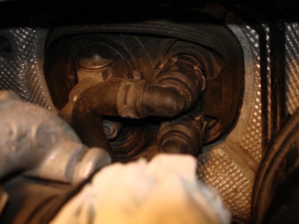

Вот тут мы видим печку. Наша задача теперь сливать антифриз, это делается просто - снимаются 2 шланга от электрической помпы(для прокачивания радиатора EGR) и фриза сливается около 5л. Ну и часть на пол.

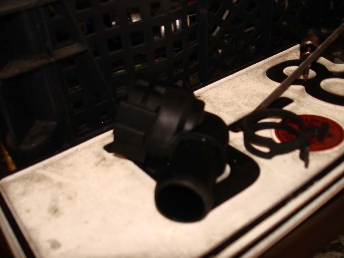

После слива антифриза нам нужно снять это патрубки с печки!

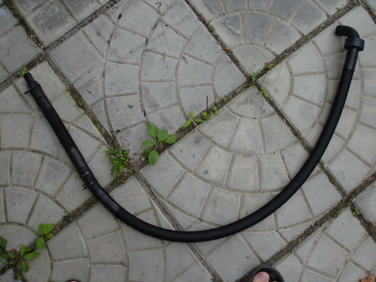

Штуцер от печки:

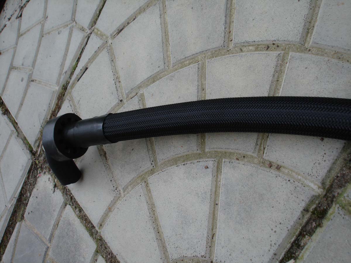

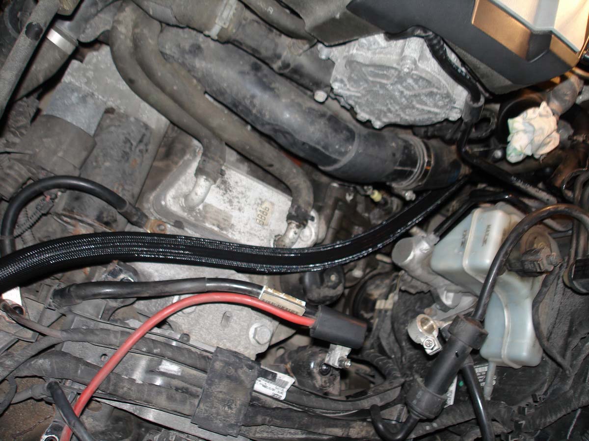

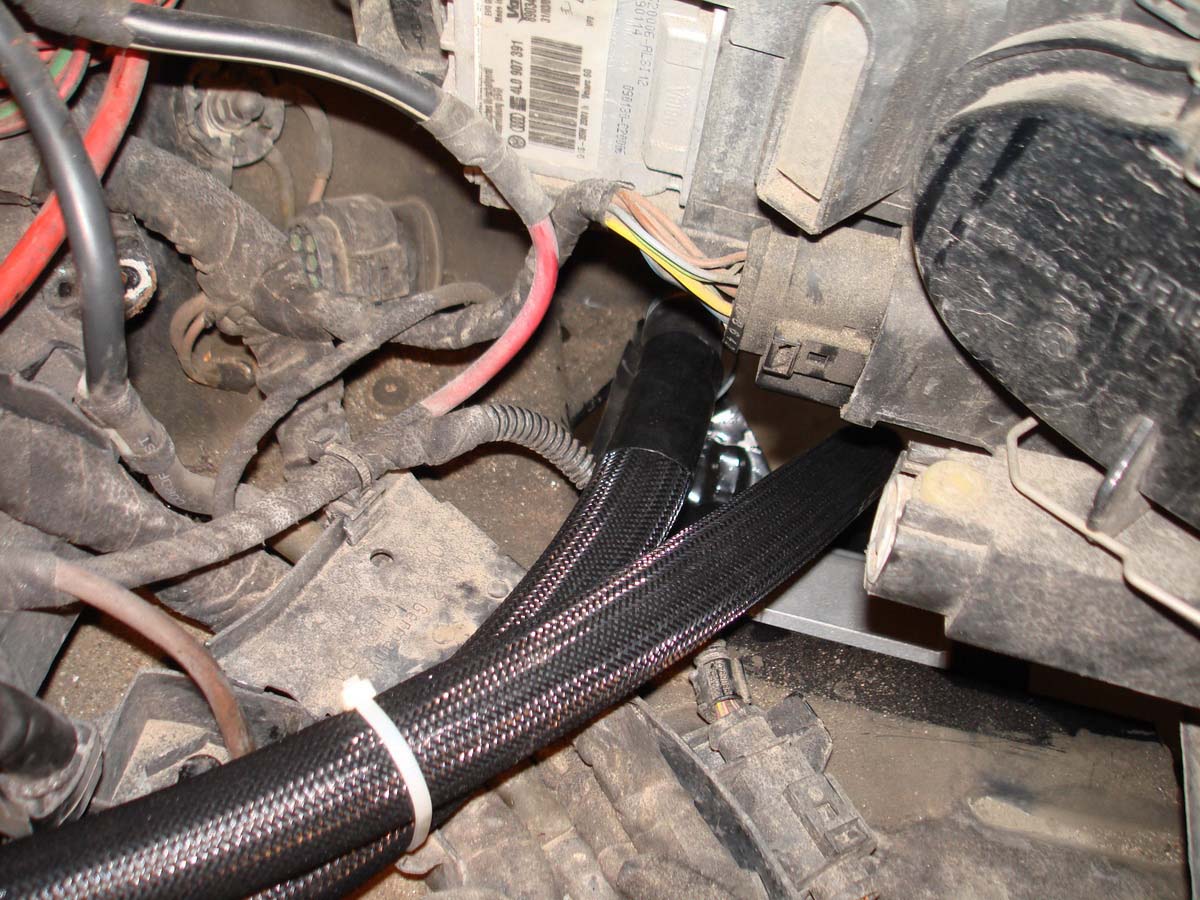

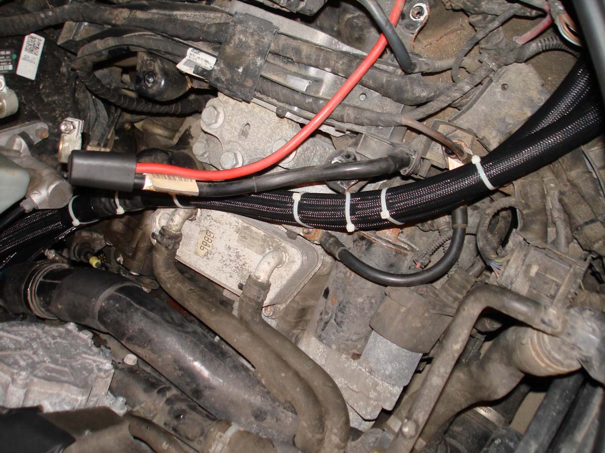

Примеряем шланги и прокладываем их:

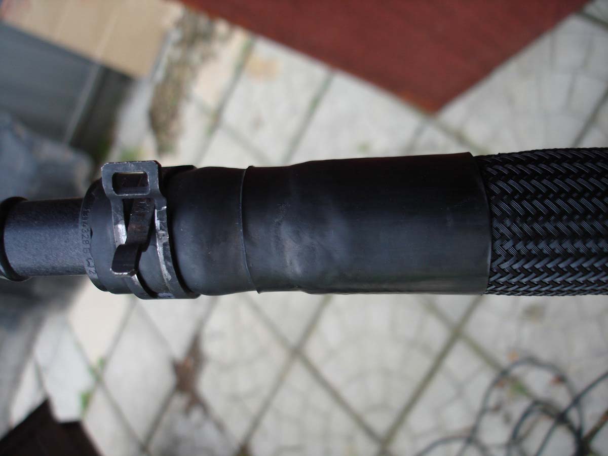

Готовый шланг уже в защитной броне с термоусадкой:
Временно шланги на стяжках, потом я купил спец крепежи для шлангов(номер выше), которые отделяют каждый шланг от другого. Ну для термического расширения и т.д. оно лучше.
Заливаем антифриз, выгоняем пробки и проверяем на течи. Если все ОК, то переходим к след.этапу под названием прокладка топливного контура.

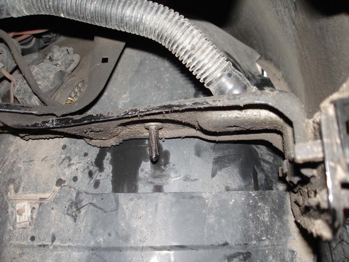

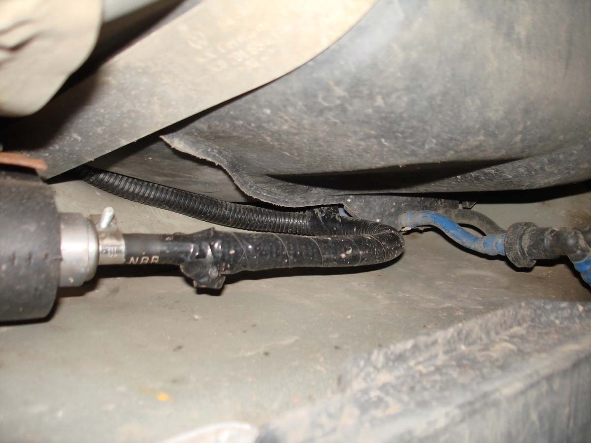

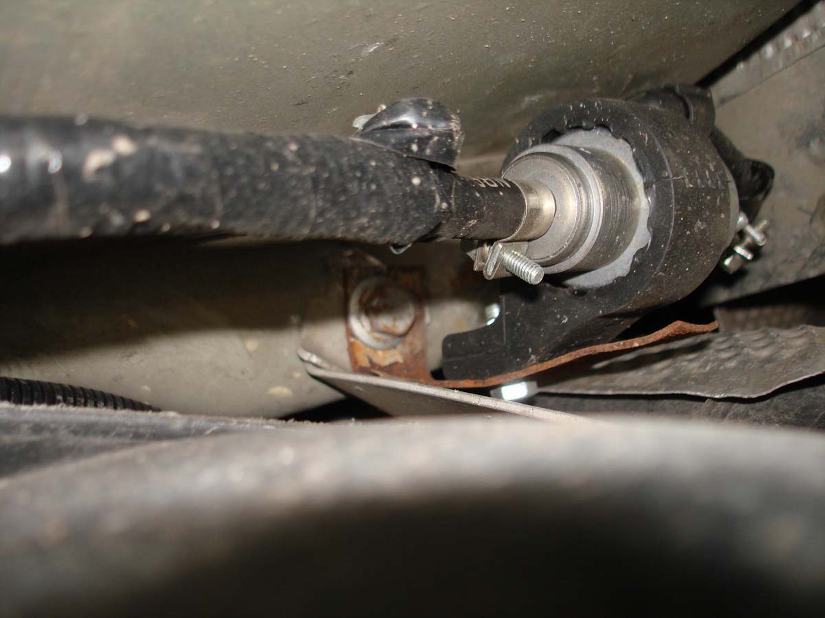

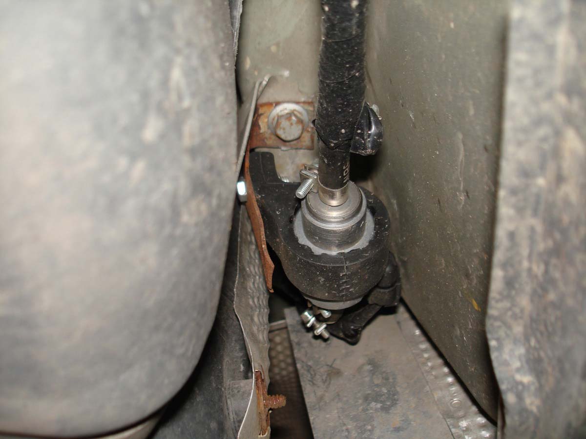

Топливный контур я прокладывал по линии тормозов. Для прокладки я использовал гофру автомобильную, куда вложил пластиковую топливную трубку.

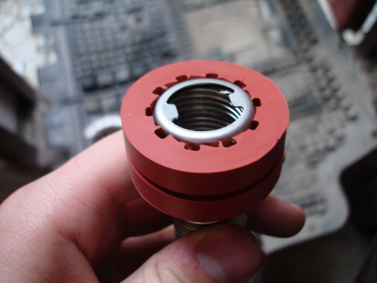

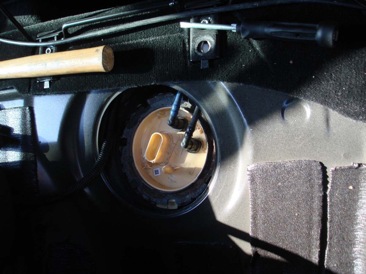

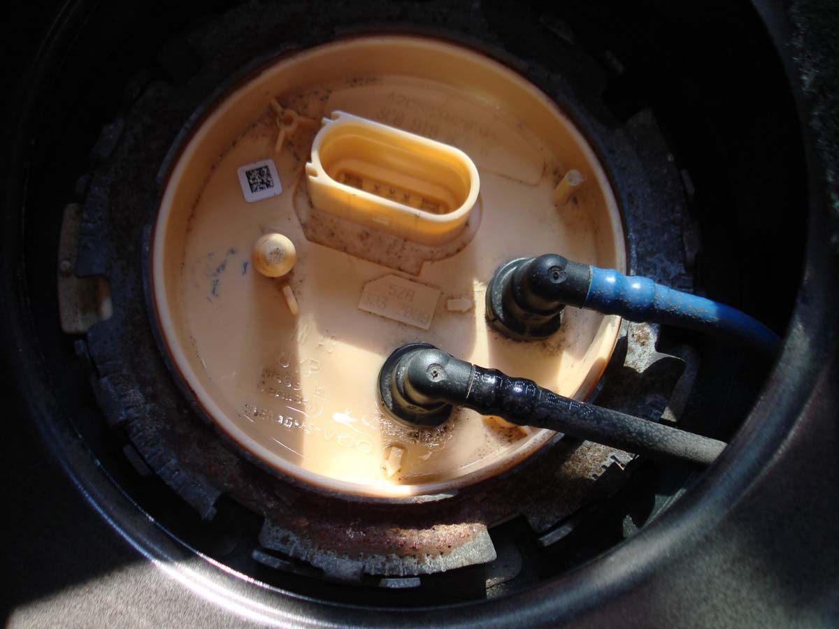

Для установки экстрактора нужно снимать насос. Это делается за 5 минут. Снимает пассажирское заднее сидение, поднимается ковер, пара болтиков и
Насос снимается откручиванием металлической гайки. Я её просто зубилом и молотком снял. Насос как на AWT стоит, прижимной со стороны дна.
Сверлим отверстие и вкручиваем экстрактор. Фоток нет, увы, не сделал. Был сильно занят и увлечен!

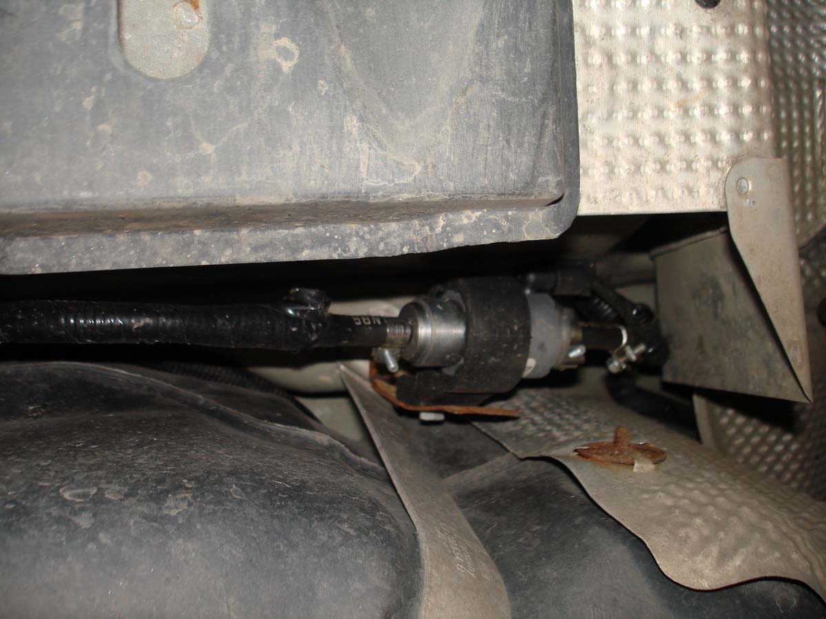

Топливный насос для котла я установил приемлемым способом! Изготовил из жести небольшой кронштейн, который прикручивается через отверстие через болт, который держит бензобак. Бак я не снимал, просто подпер его плечом и открутил болт - бак никуда не делся.
На этот топливный контур окончен. Делал не подъемнике, на яме очень неудобно.

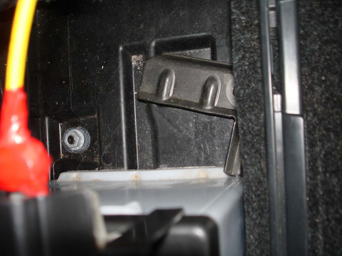

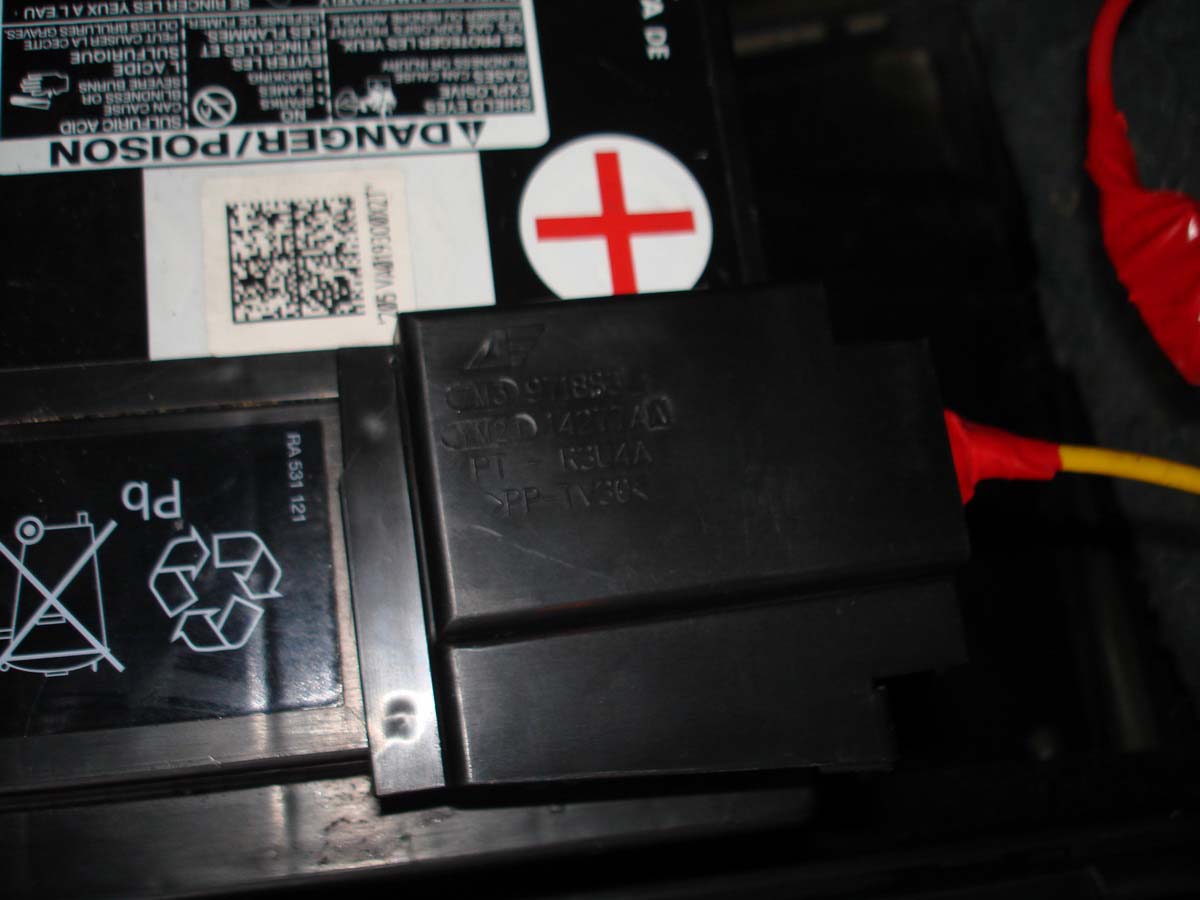

Ситуация тут такая. Т.к у нас будет второй аккумулятор, то котел будет работать от него.
Здесь логично начать с установки второго аккумулятора сначала. На тему установки аккумулятора есть целый отчет на passat-club.ru.
Лично от меня совет. Покупайте отечественные провода сечение 6-8 квадратов, например ПВ3. Не берите акустические кабели Mystery - ЭТО ПОЛНОЕ ГОМНО!![]()
http://www.passat-club.ru/forum/thre...B5%D0%BB%D1%8C.
Здесь все описано подробно, как и что покупать и куда ставить.

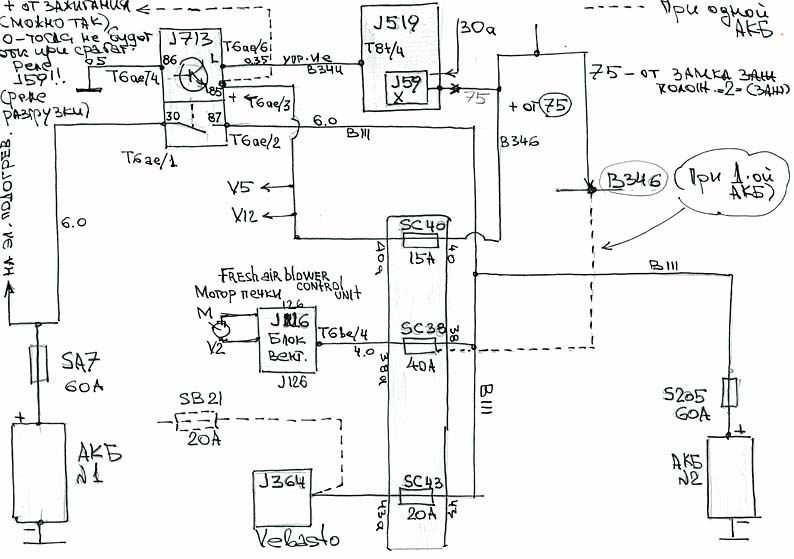

Так же выложу схему, я думаю Казбич будет не против![]()
Он сам делал, там все очень подробно как и что ставить:
В двух словах опишу.

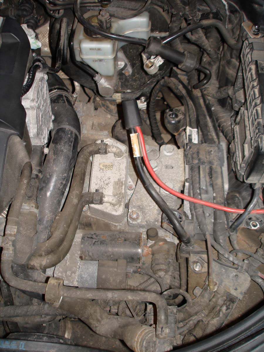

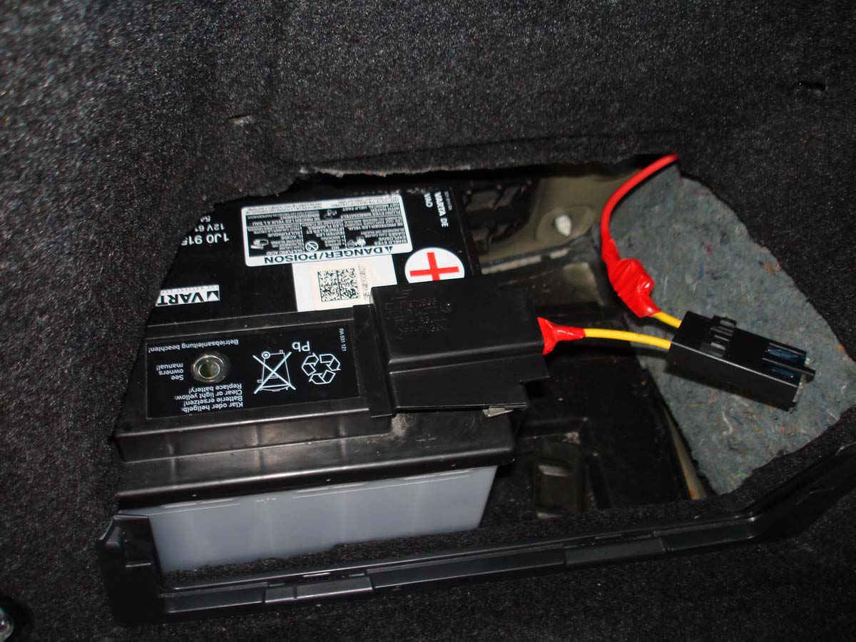

Питание для котла и мотора печки берется от второго аккумулятора. Зарядка второго аккумулятора идет от генератора. Но через реле. Это реле отключается зарядку при пуске, например. Питание для зарядки берется с подкапотного блока предохранителей. Если разобраться в схеме, то делом часа на 3-4 там без учета разборки обшивок.

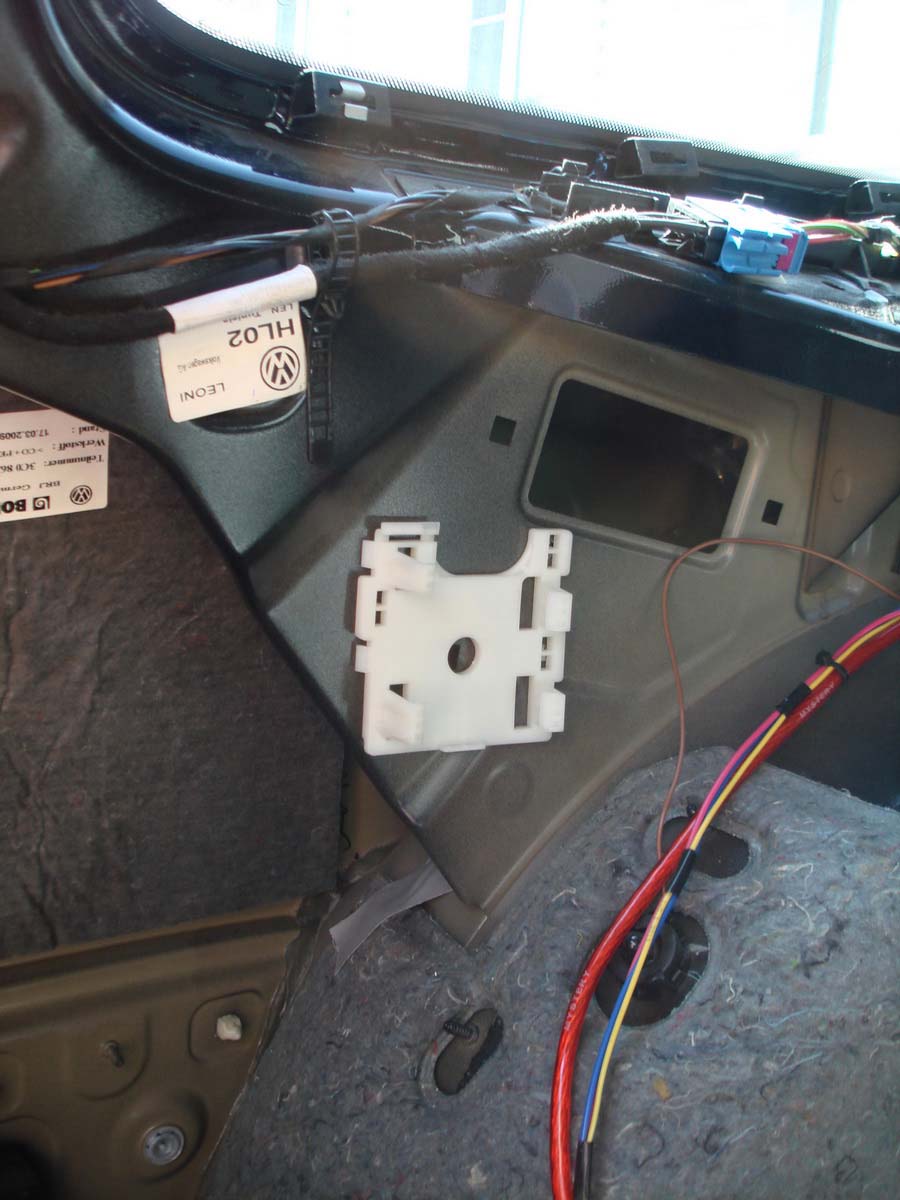

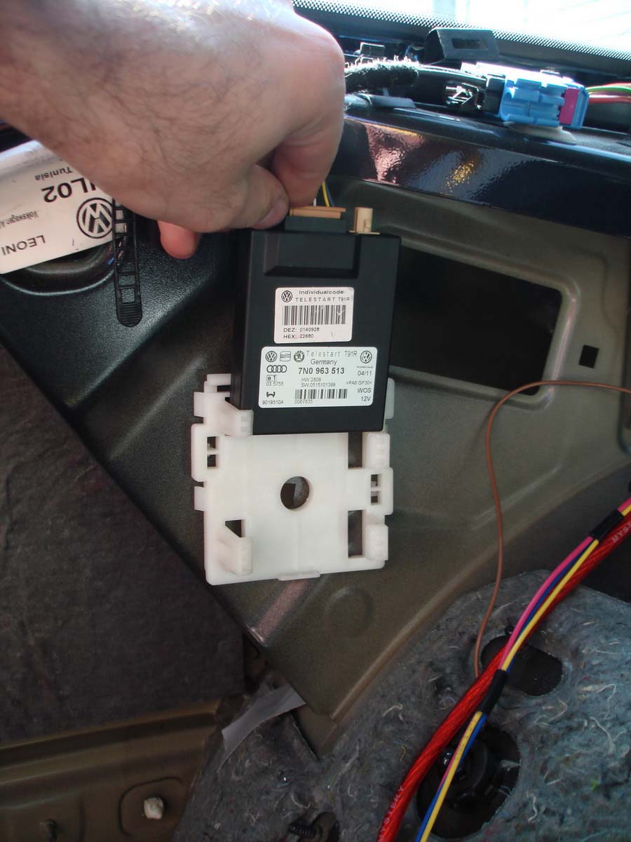

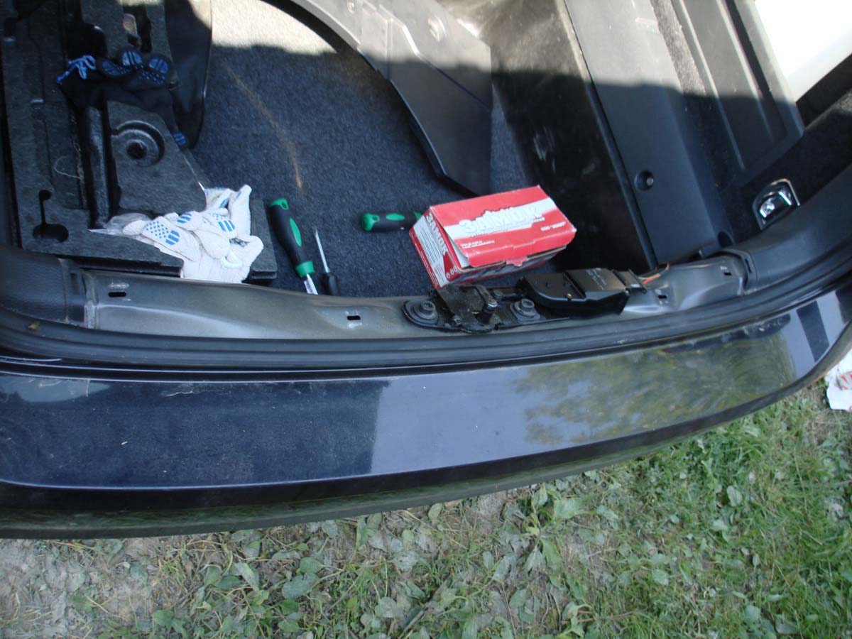

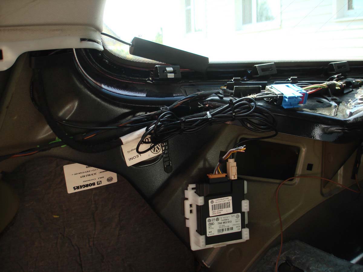

Блок Telestart устанавливается в багажнике.

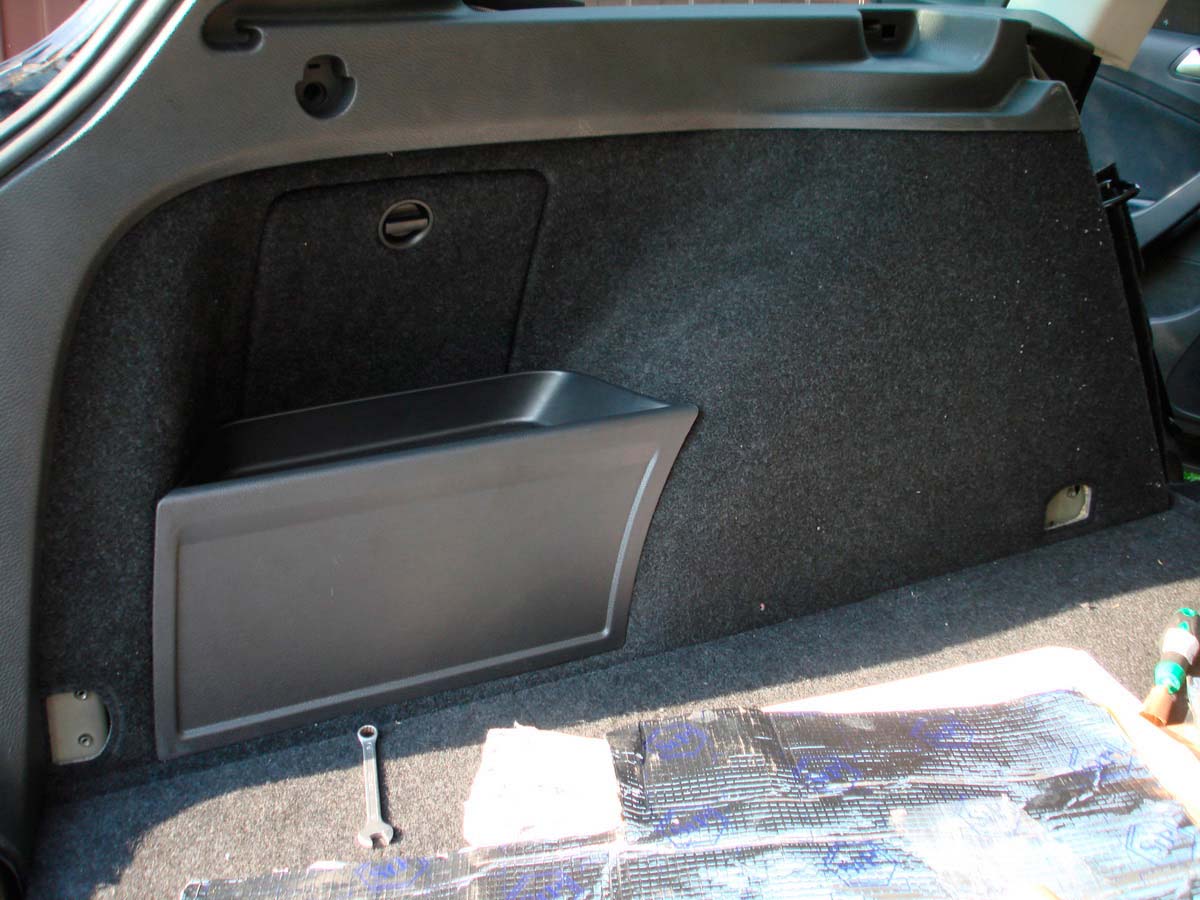

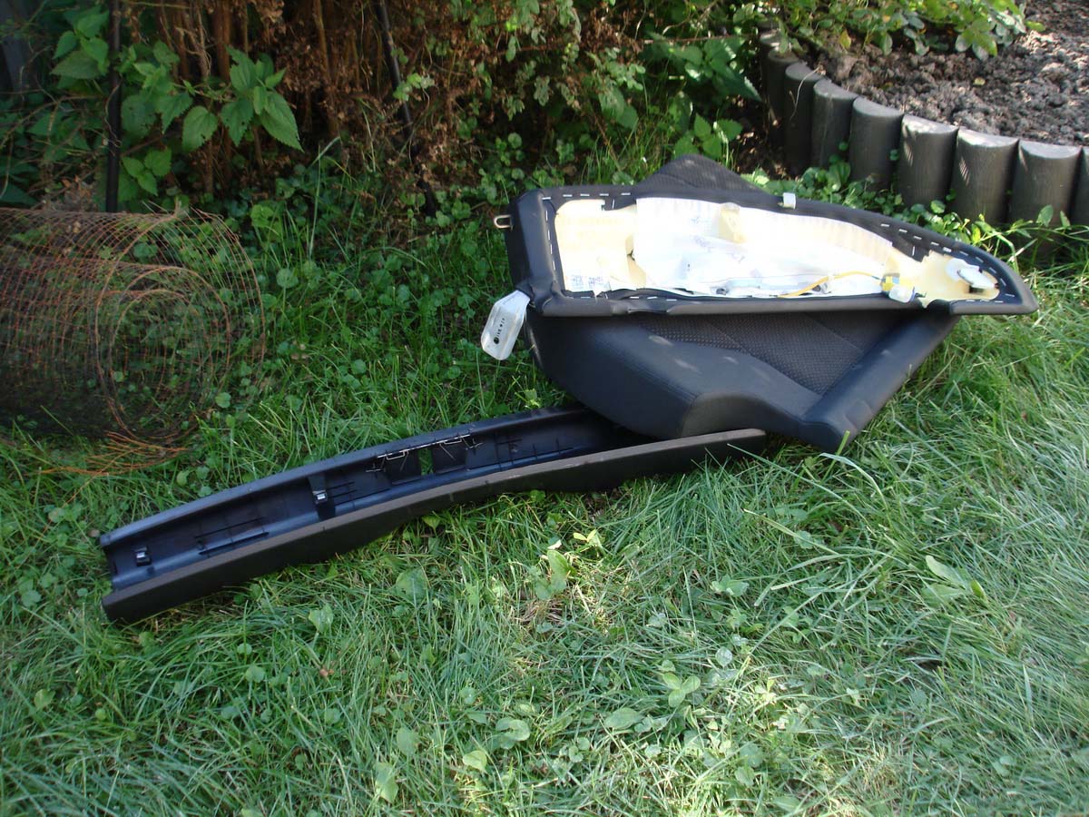

Разборка багажника тоже не предоставляет сложностей. Снимаем накладку замка задней двери, затем снимаем боковой аирбег
И далее откручиваем обшивку.
Я сделал 2 отверстия и установил его туда на кронштейне.
Уже все готово
Шумим арки и обшивки и ставим все на место. Не забываем вырезать нижу для кожуха, который прикрывает аккумулятор:

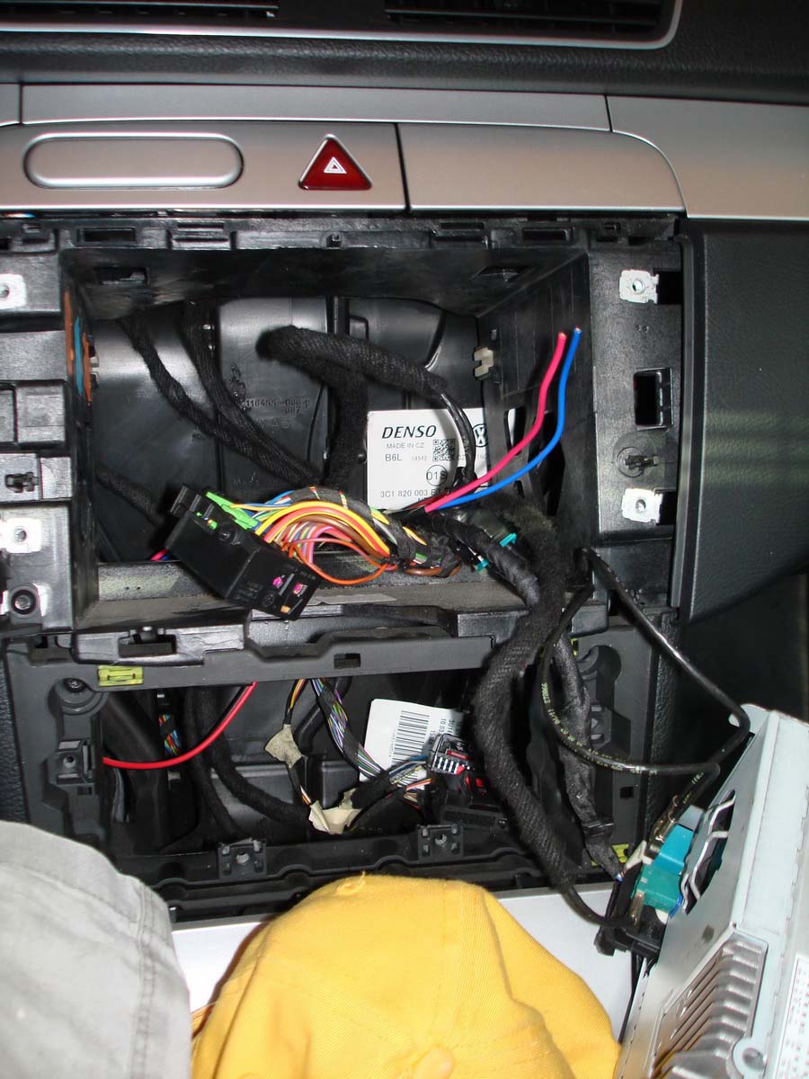

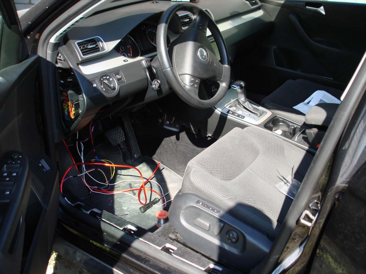

Провода от котла(CAN) тянем через ноги водителя к магнитоле и подключаемся к соответствующим пинам в проводе(просто в разрыв)
Ну и собираем все назад:

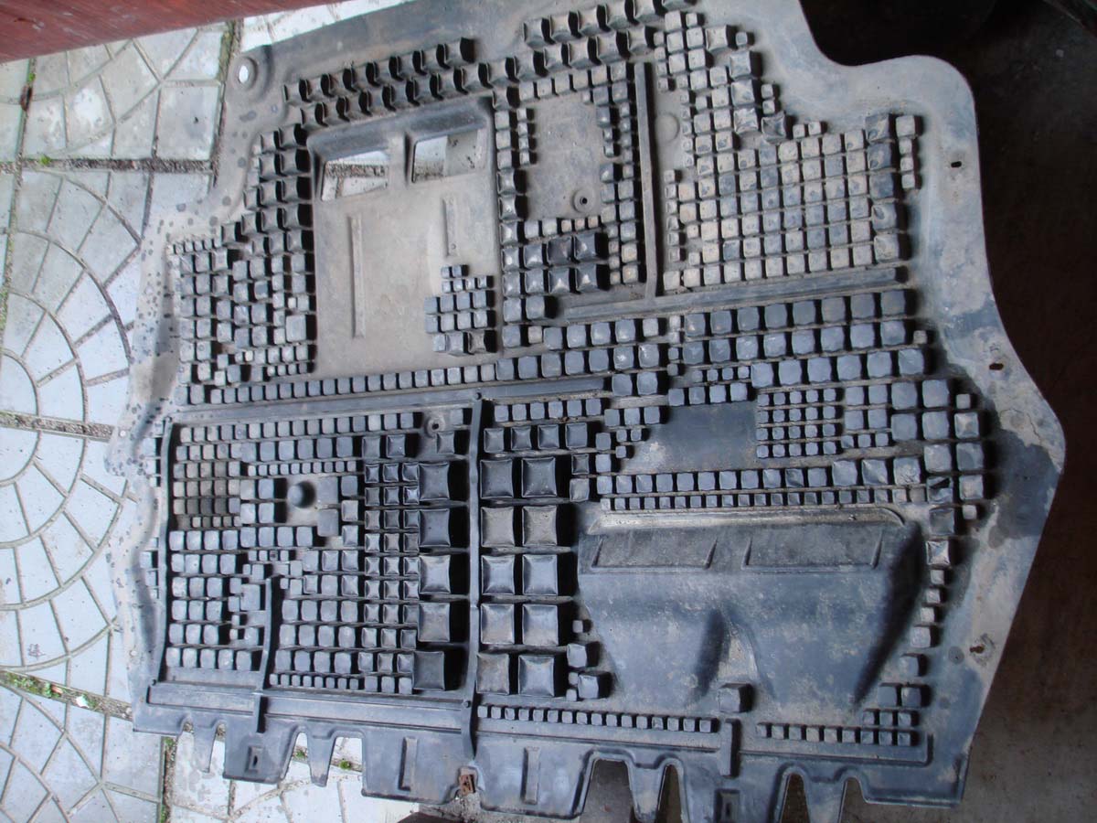

Подключение выхлопного контура и проделка отверстия в защите картера.
Наша защита:

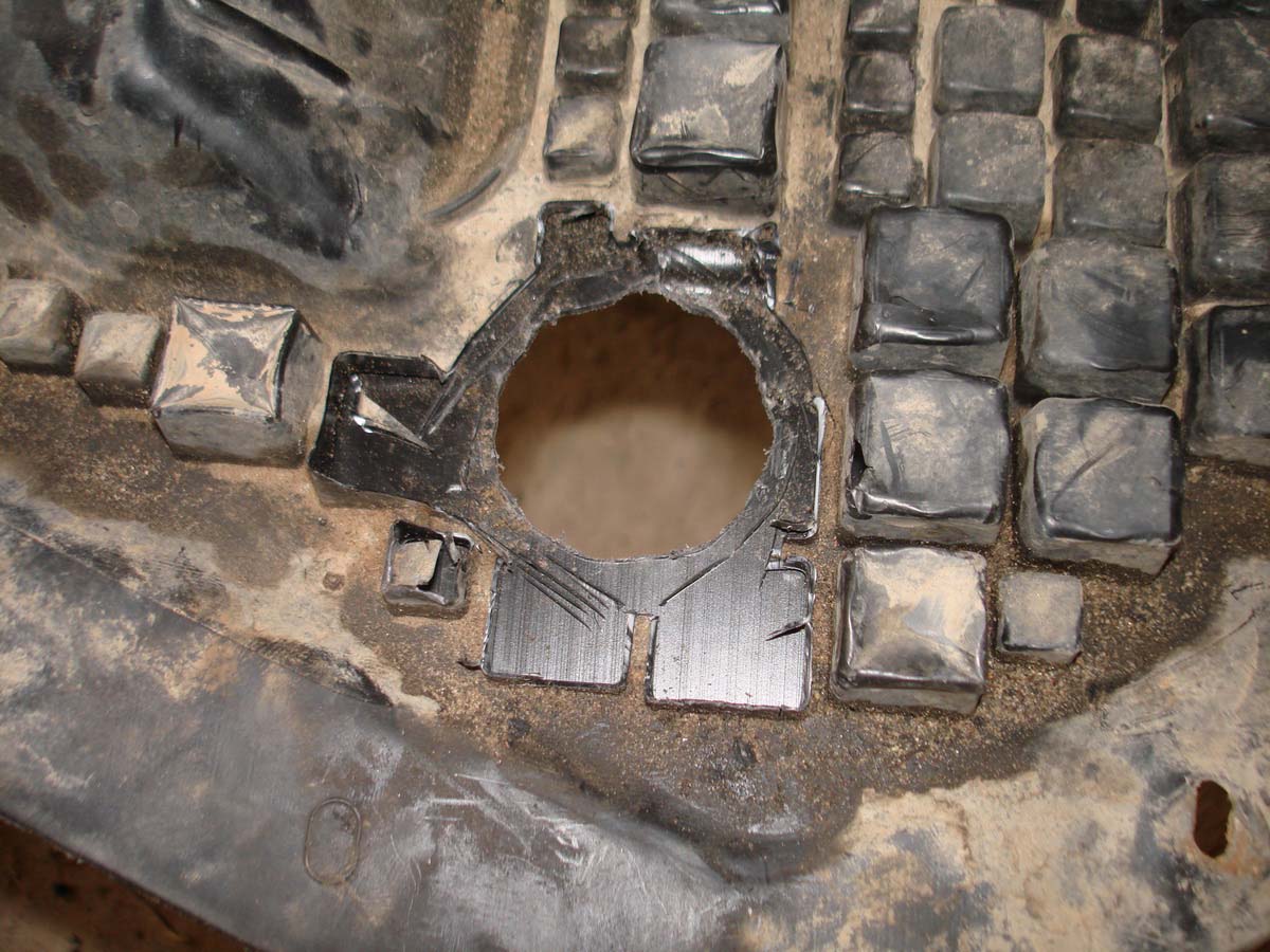

То место, где будет выходить труба!

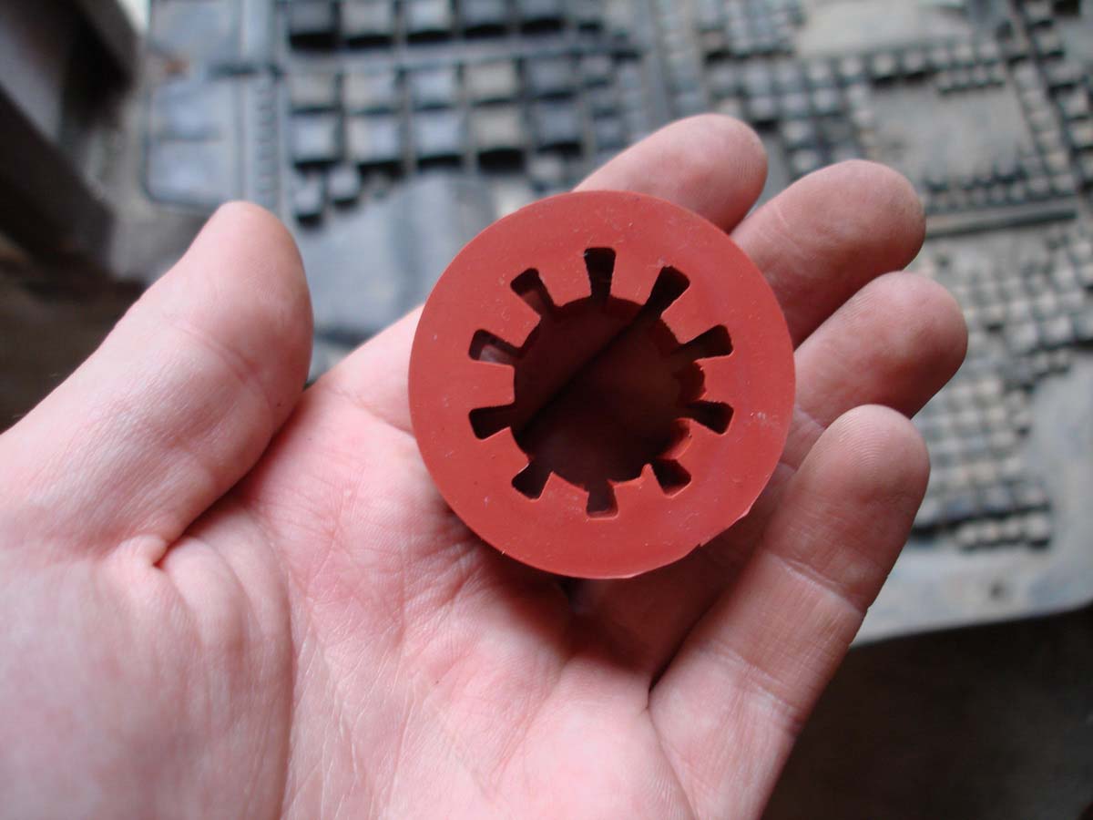

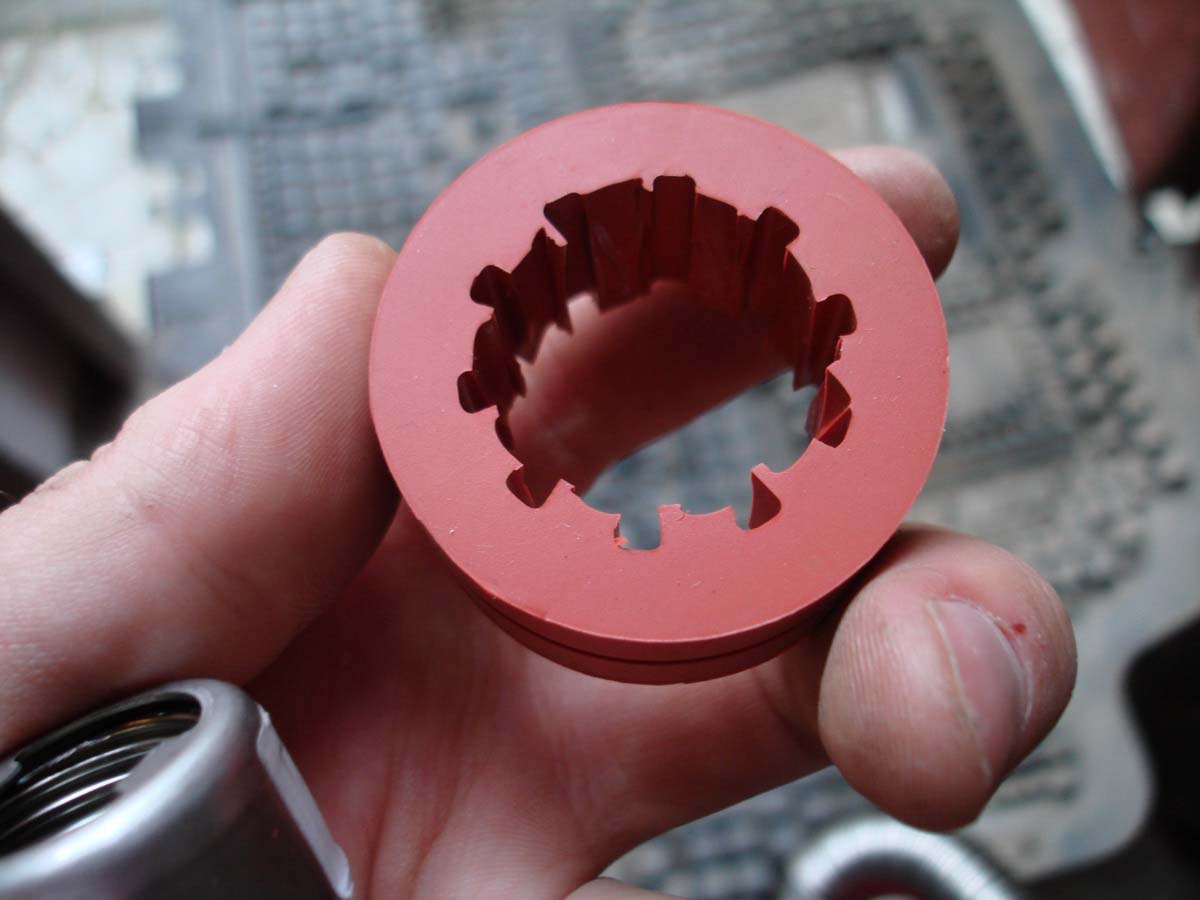

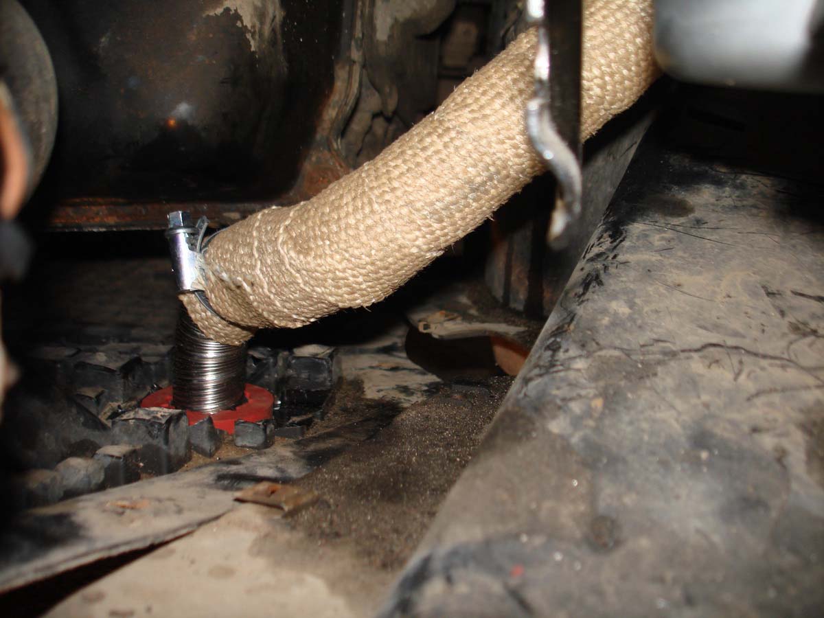

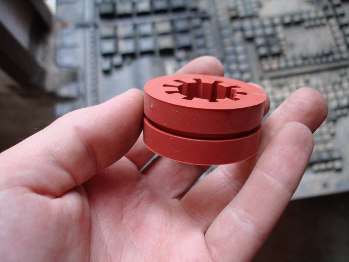

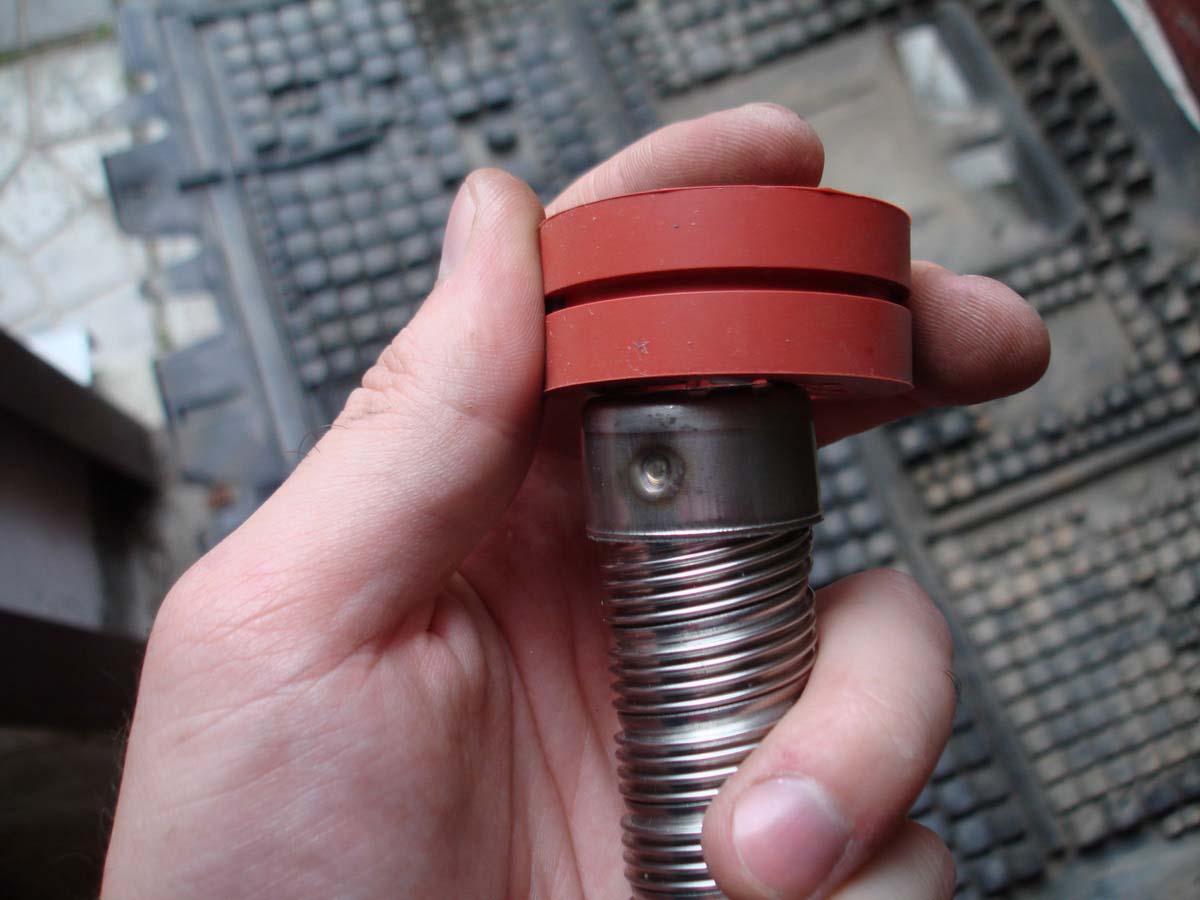

Так как выхлопная труба греется очень сильно, то я решил сделать вывод через дистанционное термостойкое(красного цвета, черное НЕ термостойкое) кольцо. Номер есть в начале. Оно с пазиком для установки в защите.
Пришлось немного доработать внутри кольцо, ибо не влезала труба в него

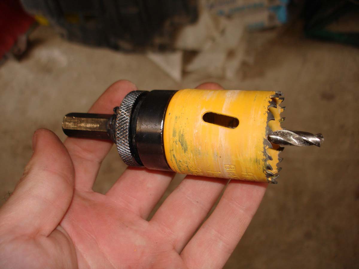

Берем подходящую по диаметру коронку и высверливаем отверстие в защите
Дорабатываем немного защиту, чтобы кольцо село как можно лучше!

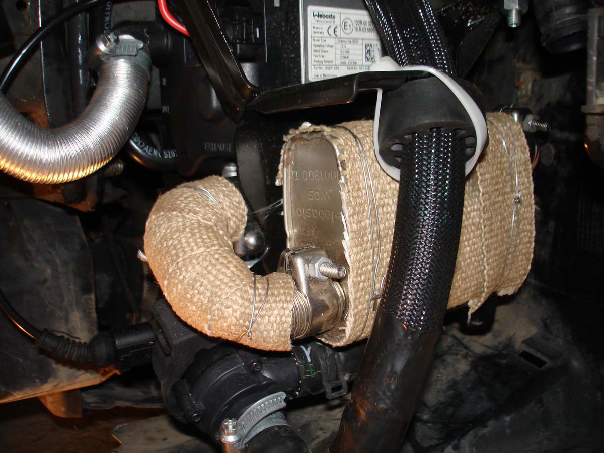

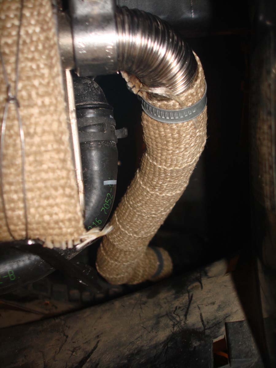

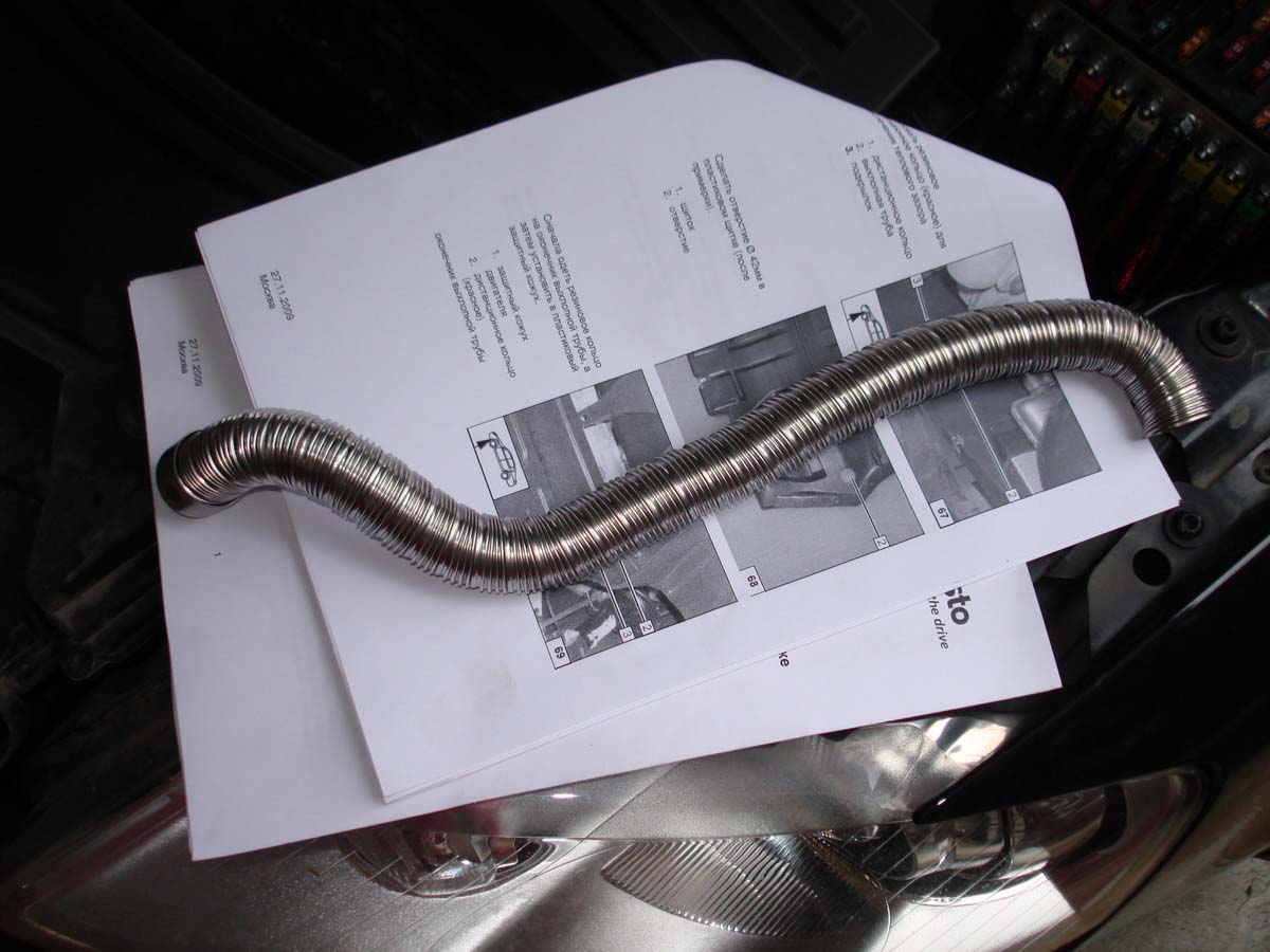

Отрезаем нужной длинны выхлопную трубу и гнем по месту!
Т.к выхлопная очень горячая, а рядом находит АКПП и противотуманка было принято решение замотать глушитель и трубу термолентой для выхлопных систем. Продает в любом магазине автоспорта. С ней глушитель можно держать рукой спокойно, а без ней ближе 10см не поднести руку - очень жарко.Ну и к тому риск того, что треснет или поведет глушитель, скажем при проезде лужи или брызгах теперь минимален.
Конечно вариант изготовления хомутов из проволоки так себе, но за неимении другого варианта это лучше, чем никак. В магазинах автоспорта продаются алюминевые хомуты для выхлопных труб, советую ими пользоваться

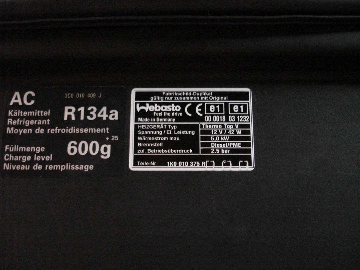

Ну и приятный этап...наклейка ориг.наклейки!Правда она Thermo Top V, но все равно

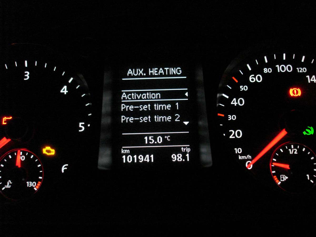

Тем временем в приборной панели мы получаем вот такое красивое меню для управления котлом:
Панель климата с так называемой "сковородкой".
