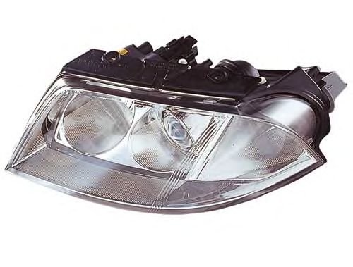

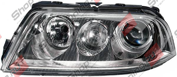

    1. Есть ли вообще штатные фары под ксенон? Не биксенон, а только под ближний? Есть ли они в такой фаре
    Или ксенон штатный бывает лишь в такой фаре

    © ion, фара под ксенон только такая и только hella, других не встречал.
    Только в таких фарах и это БИксенон!

    биксенон только по второй фотке

    Слушайте. А кто менял оптику на Хелла родную? http://www.allhella.ru/index.php?productID=5623
    Ценник дешевле нигде не найти? Может есть какие клубные места, где их со скидкой можно приобрести? И есть ли смысл брать новые или лучше б.у. с разбора брать? А может и вовсе Биксенон лучше поставить? Понятно, что я не буду ставить себе корректор и омыватель, просто так отрегулирую их по-человечески и все.
    За 4600р. нашел в интернете такую... Ставил кто нибудь штатную хеллу, но затемненную с черным отражателем?

    надо ставить новый или почти новый биксенон. тк родные фары - галоген, плохие мягко говоря. Но есть несколько моментов - омыватель, и автокорректор. Если это не пугает то лучше ставить биксенон.

    галоген уг. будет тоже самое что стоит уже.

    http://www.allhella.ru/index.php?productID=5625 - ставь вот эти - это под ксенон (вот тема для америкосов https://passatworld.ru/archive/index.php/t-173204.html
    следйющий шаг - это автокорректор - https://passatworld.ru/showthread.php?t=146635 - вот контора где проводку купить готовую (оригинал больше 6000 будет стоить) - http://www.kunset.ru/product_info.php?products_id=947
    или вот еще комплект http://www.kufatec.de/shop/de/volksw...set-passat-3bg
    и крайний в этой цепочке- омыватель фар - тут самое сложное с бампером - проще купить др бампер с отв под омывайки
    если делать в оригинале, то влетит тебе в копеечку.... в районе 50 за новые детальки

    Я себе брал фары с allhella, галоген и вкарячил ксенон mtf slim line 4300 К и свет наконец то появился. Полный комплект биксенона по правильному слишком много стоит. Самый лучший вариант бюджетный поставить новый галоген hella и купить крышечки от омывателя и приклеить на бампер, типо стоят, но не работают Оптика линзованная и в принципе хорошо настраивается, у гайцов вопросов не возникало.

    wxw150, маркеровка на фарах в этом случае не будет соответствовать
