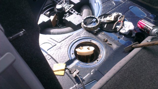

    Радость Как почистить сетку бензонасоса?(как его снять???)
    Всем привет,на днях появилась свободная минутка-сунулся в бак-почистить сеточку(не делал этого никогда)но что то меня смутило,не так у меня как в отчете https://passatworld.ru/showthread.php?t=162580 на сайте бак устроен Подскажите,други куда "копать",киньте ссыль;)Спасибо заранее! Вот мои фото:

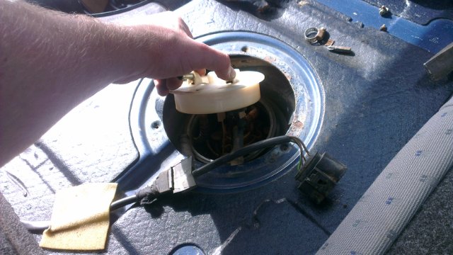

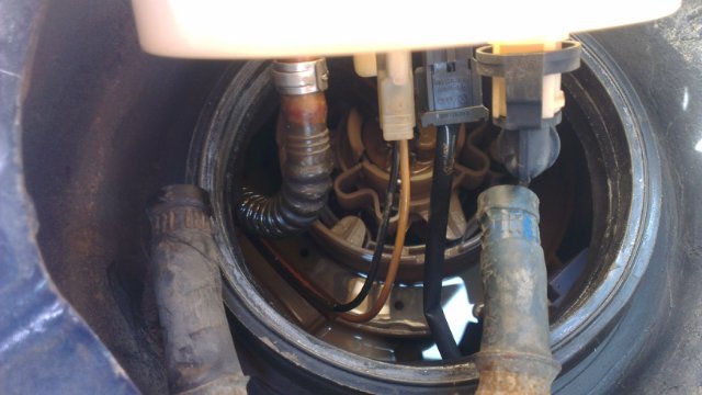

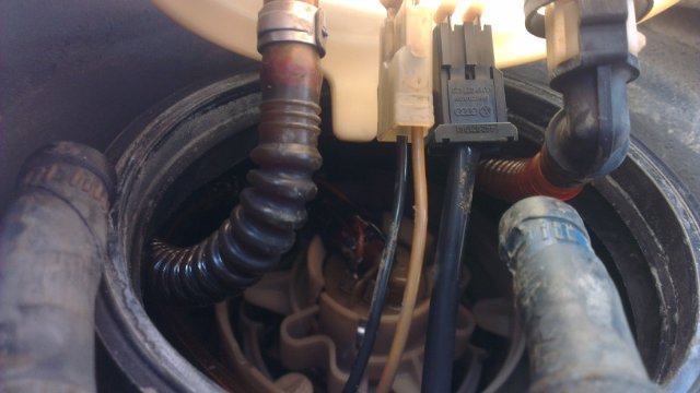

    На сколько я вижу все вроде устроенно так же (по крайней мере как у меня), т.е. если вы остановились вот на этом этапе, как на пред последнем фото, то снимаем два эл. разъема, затем, вроде с поворотом снимаем шланг правый, левый я вроде снимал, сдергивал поворотными движениями(или нет...но хомут я тут не менял это точно) и убираем эту крышку в сторону.... Затем залазием двумя руками в бак, беремся за обод корпуса насоса, поворачиваем это все совсе не много (вот не помню в какую сторону) и все, насос с сеточкой, в пластиковом корпусе у нас в руках. Вынимаем все это добро аккуратно на ружу. Затем берем шлицевую отвертку и АККУРАТНО сдергиваем с насоса сеточку, возможно там есть защелки (там еще резиновое колечко стоит внутри). Далее я чистил Очистителем карбюратора Абро. Затем все собирается обратно, самое сложное это снова вставить на место обод корпуса насоса, но если до начала монтажа посмотреть на его крепления и на ответную часть в баке, то все становиться понятно, главное не торопиться.

    DaveG30, гофры подачи и обратки можно не сдергивать, вытащить максимально и держать "верхушку" - и так вылезет... корпус влево (против часовой) до щелчка и вытаскивай, покачивая вверх и чуть вперед, к заднему дивану. Перед этим можно снять датчик уровня топлива и поплавок, он на 4-х защелках, справа от корпуса. Снизу будет висеть сеточка. Собирая обратно, аккуратно ставить большую резиновую прокладку, если будет перекос или защемишь - польется бенз...
    Ссылки, что Serg57 выложил внимательно смотри.
