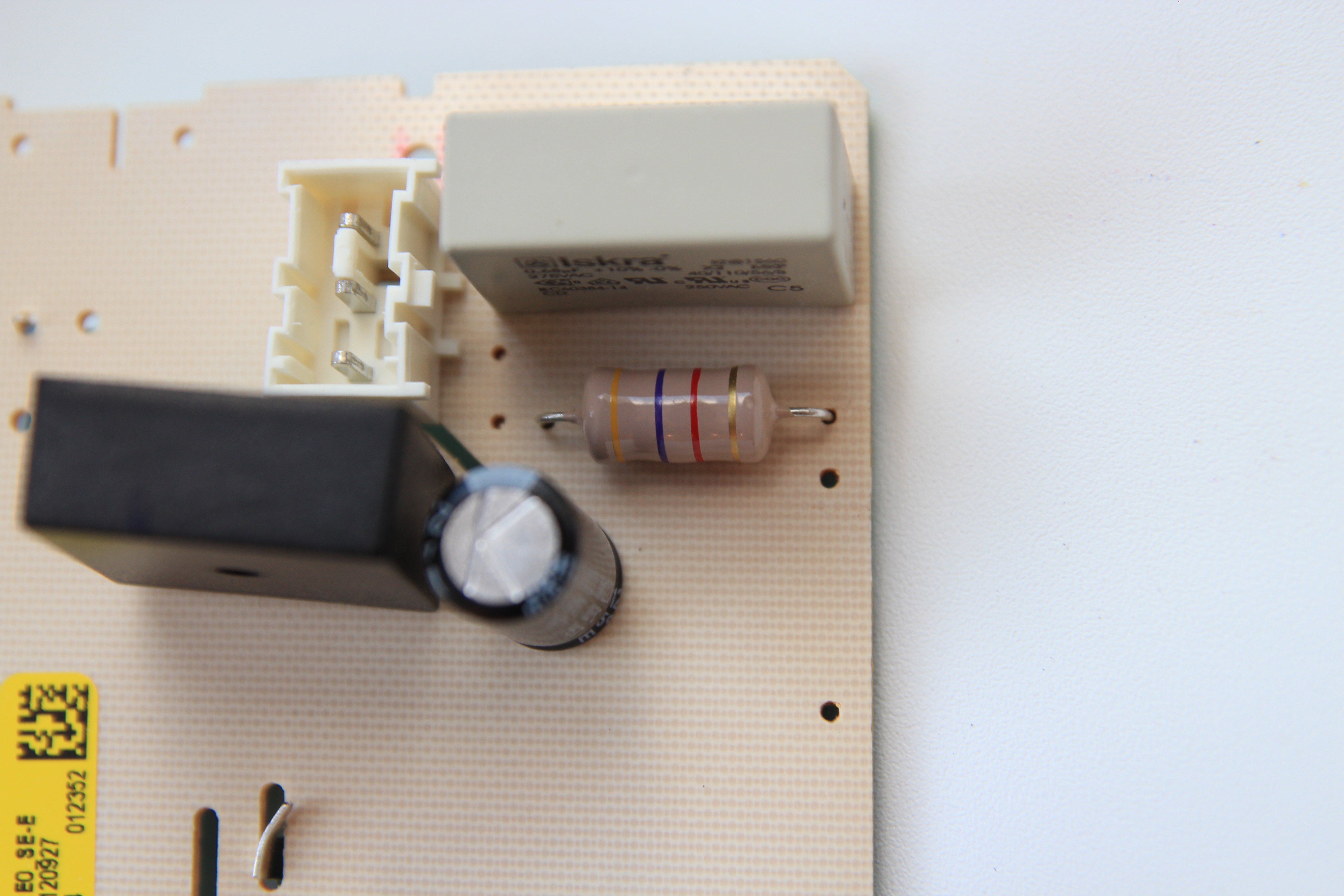

    Что оба мертвых резистора?
    На фотографии не очень передаются цвета.
    Вот калькулятор маркировки резисторов, отметь свои цвета и сравни с намерянным.
    По опыту могу сказать, что скорее всего большой резистор выполняет роль предохранителя и в случае замыкания в схеме, просто перегорает.
    Сопротивление должно быть десятки Ом.
    ЗЫ, новый рез может тоже сгореть, тогда проблема дальше по схеме.

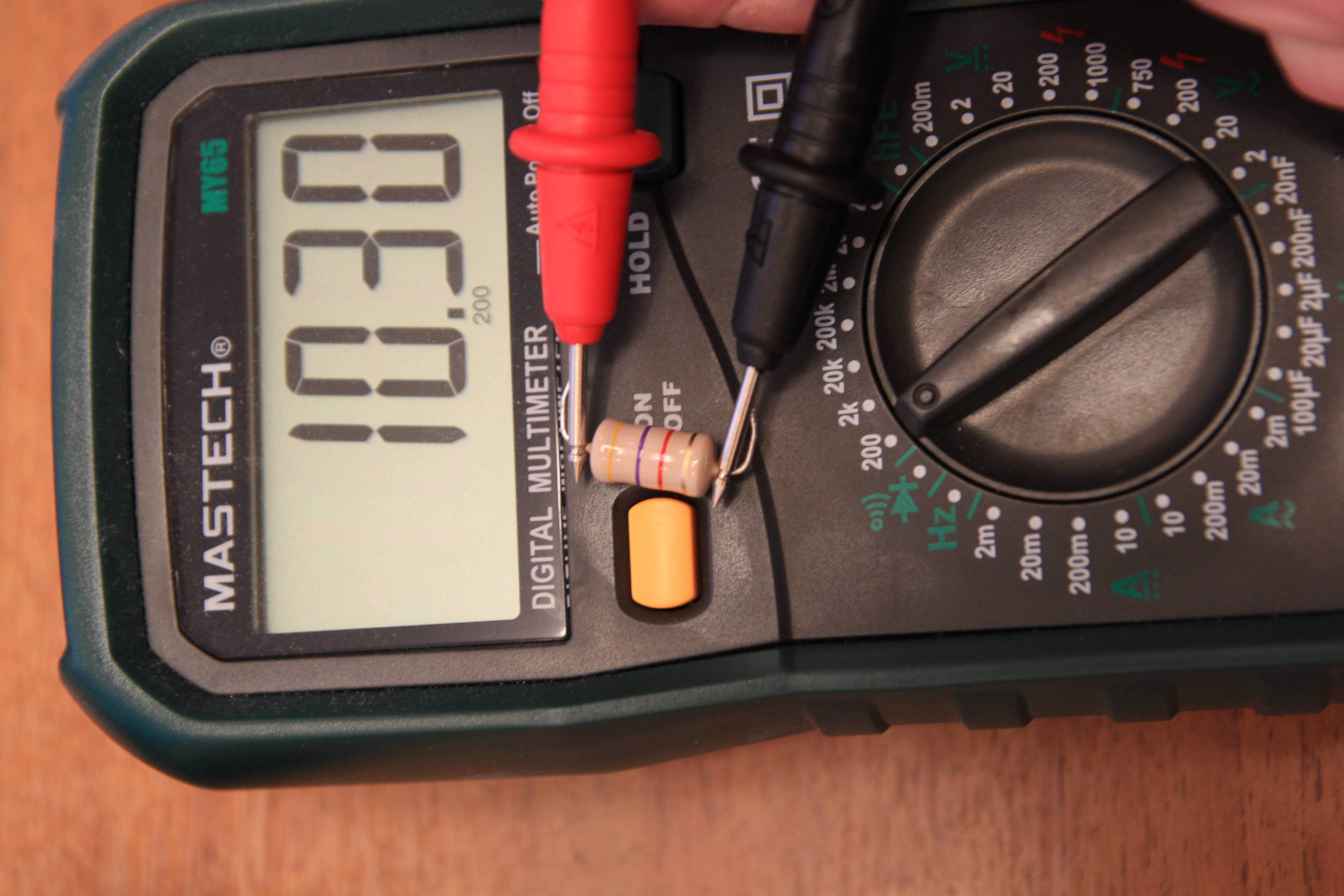

    AWAS, у черного резистора сопротивление не меряется вовсе... так и должно быть? 200 Мега Ом и тесте кажет 1...
    AWAS, Там килоомы, в одном 4.6 вроде, я сам сейчас не дома, поэтому по фотке делаю. Это светлый, а темный 46 кОм.
    Но там 10ом на белом и черный вообще космос сопротивление.
    Так быть не должно.
    Сверяй маркировку и измерения. Если не бьется с точностью +\- 10%, смело меняй.

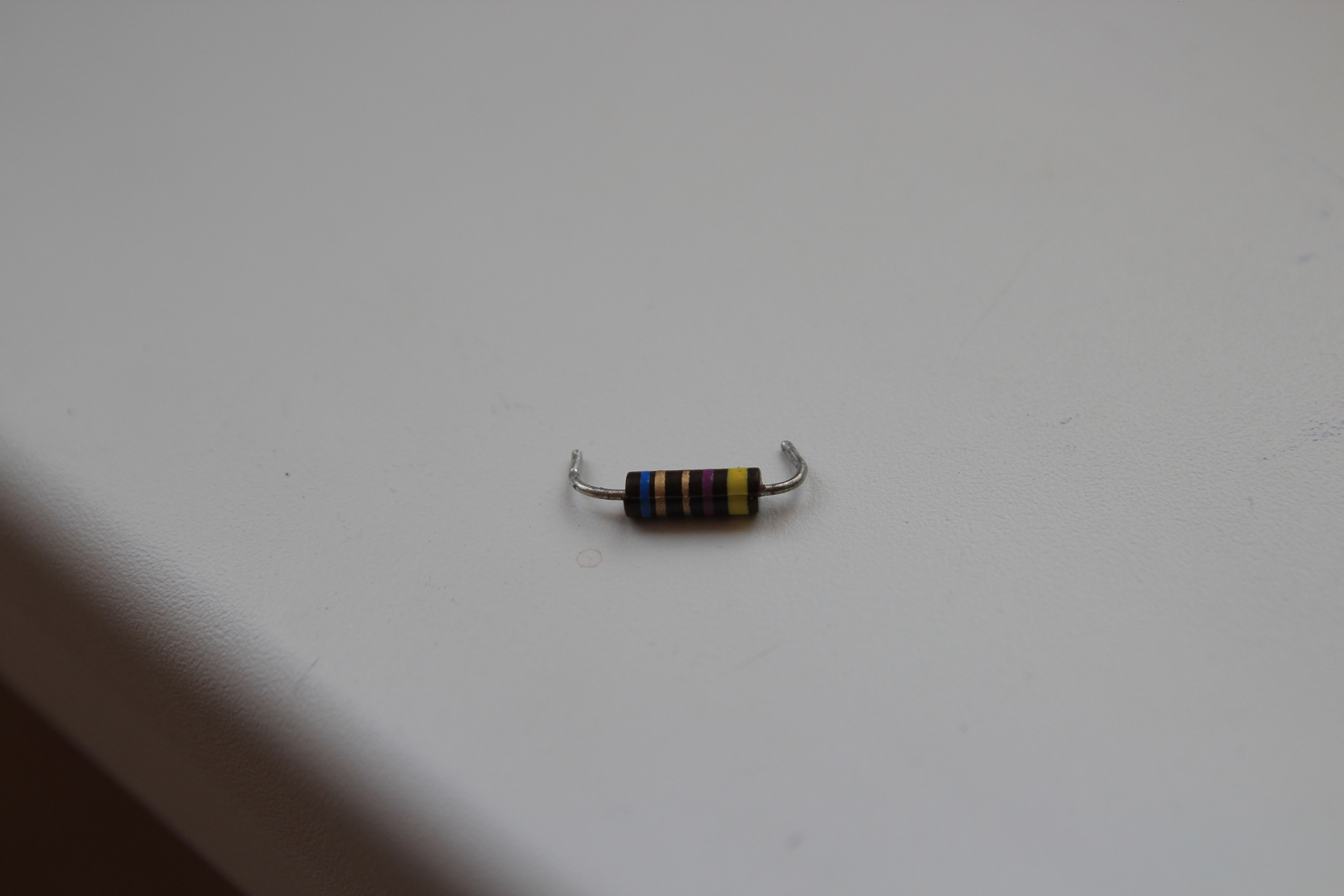

    Я не могу на калькуляторе посчитать сопротивление резистора.
    Вот есть резистор с 5 полосками.
    Слева должна быть широкая полоска.
    Широкая желтая, фиолетовая, золотая, золотая, синяя.
    Ни в одном калькуляторе нельзя поставит на 4 место золотую!
    Как быть?
    Выпаял черный резистор. Реакции на тестер в положении 200М никакой!
    Сейчас покажу короткое видео.
    И опять же не ясно с белым резистором.
    На нем маркировка не могу прочесть, с какого конца даже.
    Но там сопротивление 10.12 при установке мультиметра на 200(без К и без М). Просто 200Ом я так понимаю меряет.
    Максимально крупная фотка этого резистора:
    Максимально крупная фотка второго резистора. Цвета реальные и четкие вышли.
    Скажите, какой номинал у них должен быть?

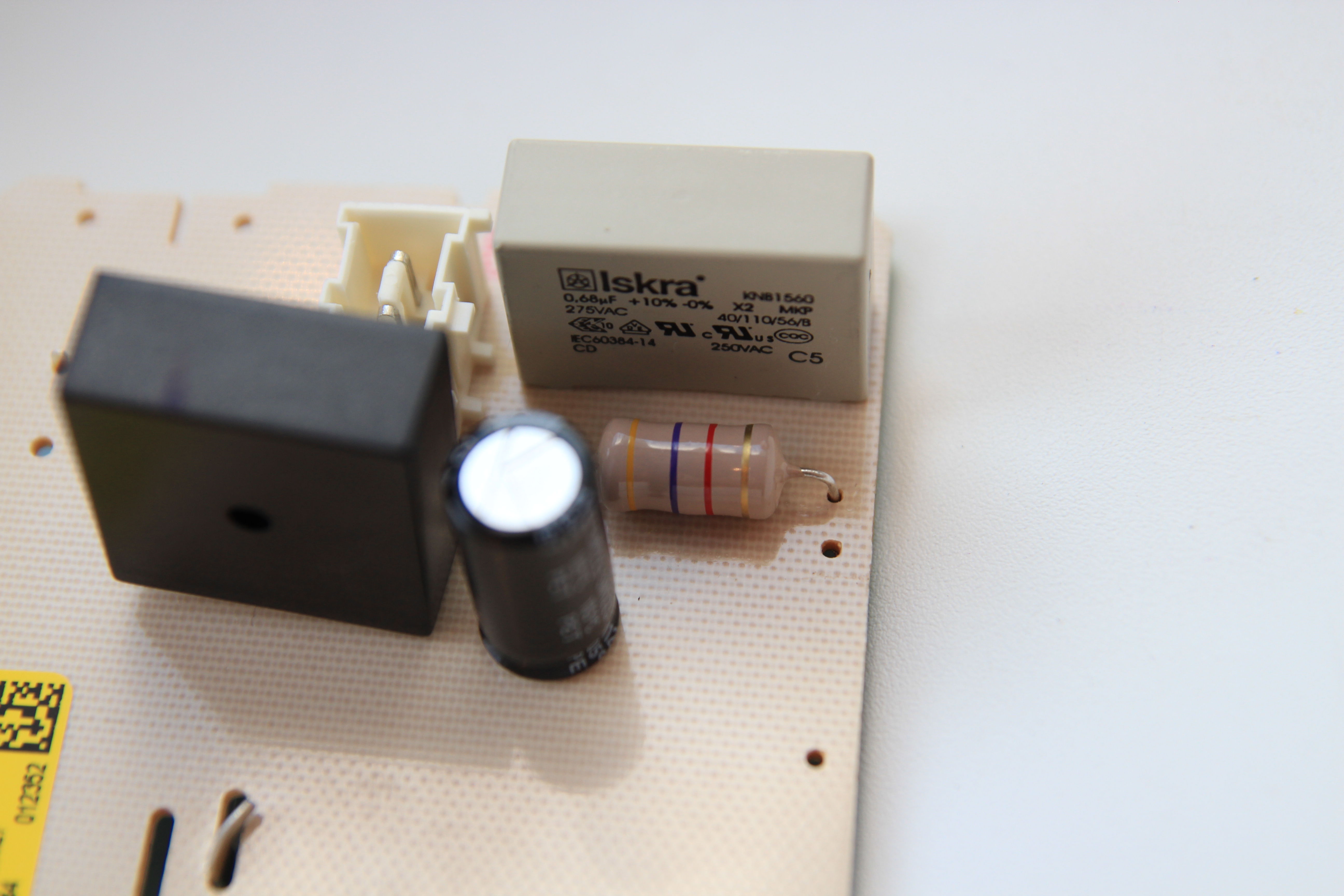

    На резистор эта деталь не очень похожа. На плате где стояла деталь есть какое нибудь позиционное обозначение со стороны печатных проводников?

    Мне кажется на черном резисторе якобы в моем понимании золотые полоски это коричневый? Может быть так?
    Никаких.
    А чем она не похоже на резистор?
    Деталь в пластиковом корпусе?
    B5.5, 2002г, AWM, 1.8T, МКПП, америкос, седан
  8. #68
    Faza, Да, в пластике.
    Варистор, дросель или что-то подобное?

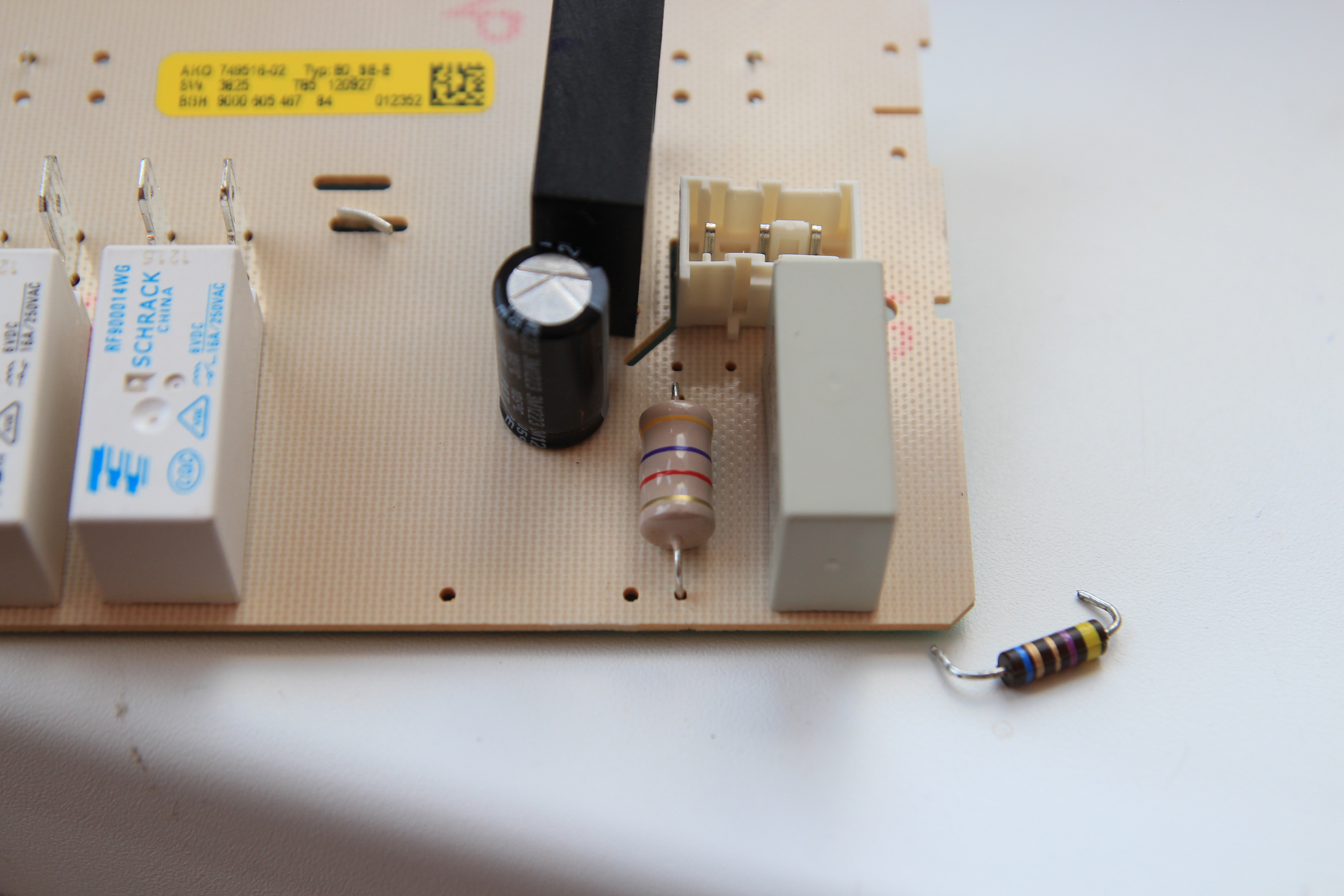

    Такс...смотри, варистор стоит последовательно резистору. А если у резистора сопротивление меньше, т.е он пробитый. То варистор отключает цепь выходит?
    Варистор так не ставят, больше похоже на термопредохранитель
  12. #72
    Faza, Этот "варистор или резистор" стоит последовательно после резистора в 4.7 кОм. И сопротивление у этого "варистора" очень большое. Мультиметр не может замерить.

    В этой схеме гореть то нечему, может один из диодов, в диодном мосту. Тогда на плате будет половина напряжения.
  14. #74
    Видимо резистор пробит...
    Мне может кто-то сказать, в данном случае резистор мертвый?

    Звякни мне на скайп, так легче буде общаться.
    Мерить надо на диапазоне до 20к

    Faza, У меня скайпа нет Точнее камеры даже.
    На 20К показывает 0.012.
    Kitty, Оксан, хочу сам

    Faza,
    Тогда действительно труп, но как-то странно он накрылся, даже не потемнел
    Тем не менее факт
    Его реально найти в МСК?
    Хочу логику понять теперь. Ну пусть резистор битый, да...на что он влиял, если он стоял сразу в силовой цепи.
    Его может от удара просто внутри что-то отломилось или еще что.
  20. #80
    11.07.2010
    361
    Получено: 30
    Отправлено: 14
    Тем не менее факт
    Это не дифицитная деталь. Можно купить в ЧИП и Дипе либо на митинском рынке, номинал 4,7 кОм, мощность по моему 2 ватта и точность +/-10%
    Он обеспечивал дополнительное падение напряжения на диодном мосте до необходимого в данной схеме.
    Точно не отломилось, он имеет сопротивление куска проволоки.
