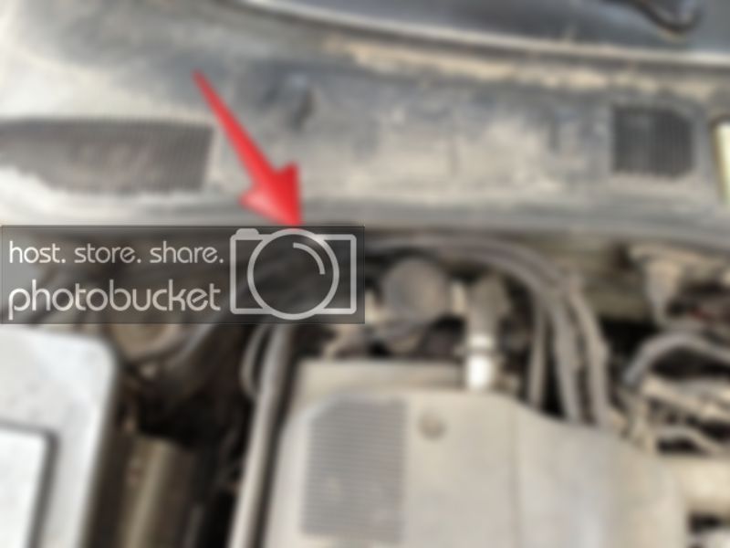

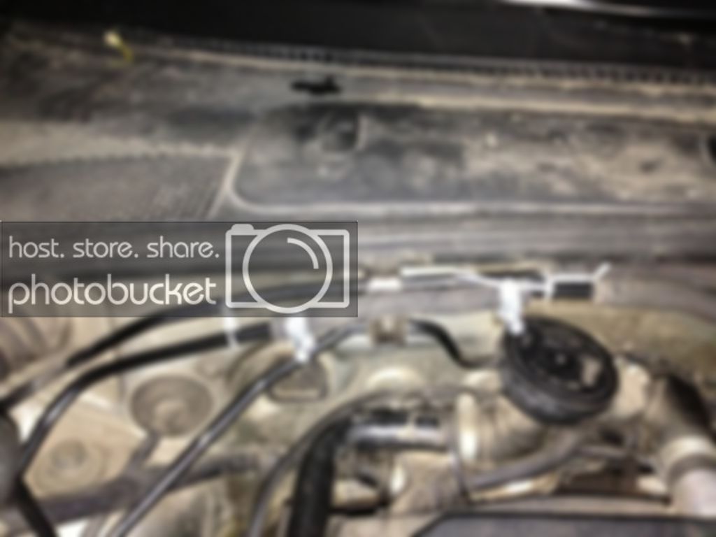

    На этот раз лопнула трубка подачи топлива. Парковался возле родителей, уже глушить и резкий запах бенза пошел в салон, сначала подумал что не мое. Не поленился заглянуть под капот и на тебе... Эти трубки как-то можно отремонтировать "в полевых условиях"?
    PS Почему разочаровываюсь: Первый раз накернулись сразу две катушки и как следствие дожигаемый бенз в глушаке, оплавилась защита, дыма было много, нервов тоже попорчено. Второй раз лопнул патрубок охлаждающей жидкости, далее лопнул флянец ОЖ. все эти поломки считаю критичными в плане эксплуатации, а если бы в дороге такое произошло сушите весла... приплыли

    В полевых условиях - только вытереть насухо и замотать изо лентой, плотно. До дому доедешь. А по поводу поломок - посмотреть кто был хозяин, возможно "насильник", т.е. насиловал машину и текущего ремонта не делал, не следил за ней ни как ни мыл под капотом и не смотрел не за какими мелочами типа помазать, долить, прикрутить, вот теперь и набегает все в кучу. Точно так же не повезло с предыдущей машиной, была Opel Vectra, хозяин пахорукий вместо нормального ремня ГРМ ставил от "Тазпром", я чуть клапана не загнул, датчики тоже ВАЗовские ставил, я всё менял - от мала до велика, и машина мне отплатила добром, работала без поломок, вложить конечно пришлось... Крепись браток и перебирай все что можешь, проверь все что можешь, а что не можешь проверь на станции.

    либо лентофумом

    Ты наступаешь на грабли, которые давно уже известны и не только форумчанам, но и дилерам.
    По катушкам и трубкам есть заводские акции, поищи поиском.

    Я пролистал темы по ссылкам, там были ссылки на эти акции, вбивал свой пишет что нет акций на мою машину. Заколхозил пока шланг от десятки
