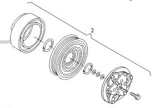

    Цитата Сообщение от Vladimir_B5APT Посмотреть сообщение
    на компрессоре Зексель, но суть одна- убираем одну из шайб на оси и меряем,
    тота я думал нафига столько шайб на шкиве
    а в како месте происходит сцепление, как на рис между левой и средней, или средней и правой частью ?
    левая катушка-электромагнит вставлена в корпус, он же шкив- посередине, при подаче напряжения прилипает правая пластина. Зазор, разумеется, в обесточенном состоянии.
