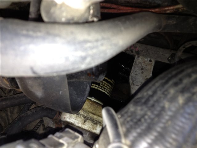

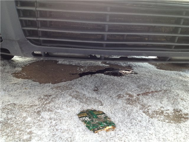

    Всем привет. Вот сегодня с утра завел и после прогрева минут 10 - 15 тронулся. Открыл окошко и услышал звук работающего дизеля (подумал пипец) и тут раз еще и (масленка выскакивает). Проехал метров 50. Разворачиваюсь обратно и ставлю машину на место возле дома. Ну думаю что за фигня, не поеду никуда с такими звуками. И знакомый мимо подходит и говорит - Масло у тебя нормально сочится. Там где ты разворачивался, нормально так накапало. Ну подумал все, - задница!!!! Заглядываю под машину, а там :
    Ну думаю задница и ко мне подобралась. А ведь недавно менял масло, но фильтр мне поставили дешевый (не помню какой производитель) Короче мой уронили и погнули, а в наличии только типа ДжиПиГруп, ну его и воткнули. Т.к. надо было срочно ехать. Плюс масло Кастрол 5В 40 (Жалею теперь что не Мобил залил)
    Вроде давит из-под фильтра (экскьюзми за фото, фоткал на пачку сигарет):

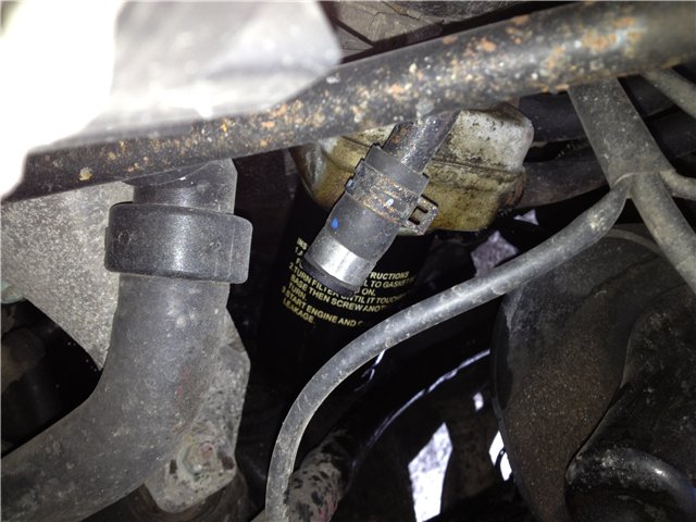

    Как в поиске юзал, может из под щупа выдавить, но вроде НЕТ:
    Прочитал еще в поиске, что может выдавить из под теплообменника, прокладка задубеть. Вот тут я уже не силен и покажите мне пальцем куда глянуть?

    Как мне говорили это частое явление на морозе. Вместе с фильтром нужно колечко менять 038 117 070 A

    Че за бред? Зачем его менять с фильтром? Его менять, если радиатор снимался...

    его достаточно менять раз в лет 5

    Его значит не надо?!
    ТАК ЧТО НУЖНО МЕНЯТЬ? ПРОСТО ФИЛЬТР С УПЛОТНИТЕЛЬНЫМ КОЛЬЦОМ?

    и сервис не нужен и яма не нужна, аналогичная история была у меня в январе, резиновое кольцо превратилось в пластмассу(высохло), дотащили на галстуке домой, открутил фильтр,гайку что держит охладитель, снял его, не трогая ни шланги, ни жидкость, на AEB хватает длины! Поставил новое кольцо, все собрал назад,новый фильтр и масло. Все делал через верх! заняло 30 минут с перекуром.

    Артемио, поменять нужно только резинку №19 (№ выше был:038 117 070 A) стоит рублей 70-80... вместо нее прекрасно становится простая резинка-прокладка от б/у маслофильтра
    аккуратнее с гайкой №22 (на 27), она тонкая, не перетяните, там надо 25Нм

    Всем привет! был аналогичный случай той зимой также выдавило манжет мороз тогда 22 был прогрел немного тронулся он заорал вместе с лампой. до сервиса тоже метров 150-200 залил масло доехал.В сервисе поняли с пол слова это классическая болячка фольца я второй уже был в то утро с этим.Там гайка между охладителем и фильтром была ослаблена.прихожу в магаз. спрашиваю манжет продавец отвечает: а у тебя тоже выдавило! Вобщем сказали когда меняешь фильтр следи за гайкой подтягивай. На рисунке гайка под номером 21.
