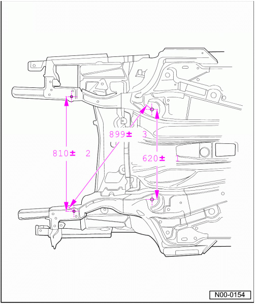

    Полтава, найди контрольные точки кузова, промерь для уверенности, а потом уже с течью ОЖ разбирайся...
    типа этого, я не помню это дорестайл или рестайл :
    вот тут кстати есть:http://vwts.ru/page10_b5.html
