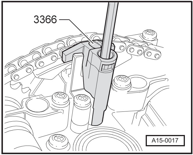

    Можно ли обойтись без съёмника для замены прокладки ГНЦ?
    Сделал опрессовку и оказалось, что прокладки полумесяцем вообще нет. Интересно, куда могла деться.
    29.05.2010
    Калмыкия, Городовиковск
    9,240
    Спасибо +
    Получено: 1,691
    Отправлено: 520
    Цитата Сообщение от tipo70 Посмотреть сообщение
    Можно ли...

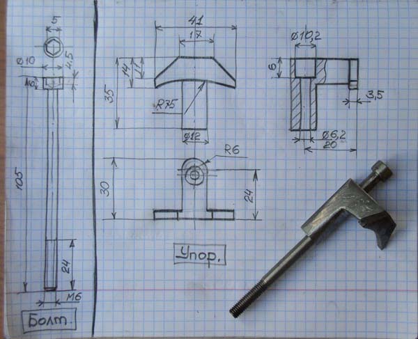

    tipo70, можно попробовать самому сделать съемник... а можно попробовать обойтись и без него. Здесь есть где-то инфа.

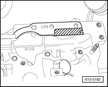

    так:
    Не так страшен ГНЦ, как его малюют. Я тоже сначала боялся, сделал самодельный съемник. Но оказалось немного промахнулся с размером, поэтому решил снимать без съемника. Отвнтил четыре винта ГНЦ и поддевая аккуратно отверткой, сжал натяжитель. Он в таком положении сжатом и остался. Появилось пространство где-то сантиметра полтора, хватает чтобы поменять прокладку. Главное не уронить внутрь при извлечении прокладку, которая в виде полумесяца. При закручивании ГНЦ на место сжатый башмак разжался сам. Прокладки ГНЦ герметом не промазывал - пока не течет (тьфу 3 раза).
    Менял прокладку ГНЦ, потому что сопливила - масло из под нее капало на катализатор и в салоне воняло гарью. Сейчас все ОК.
    https://passatworld.ru/showthread.php?t=179868
    http://vwts.ru/forum/index.php?showtopic=89603&hl=

    Не совсем понятно, как он ставиться (за что конкретно цепляется)? С каким моментом затягивается КК и в какой последовательности?
    29.05.2010
    9,240
    Спасибо +
    Получено: 1,691
    Отправлено: 520
    как он ставиться
    примерно так:
    как обычно, крест-накрест от центра, 10 Нм, в два приема, не от руки!
    не забыть "полумесяц", прокладку помазать герметиком там, где заштриховано:
