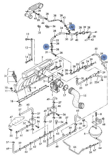

Сегодня купил 3 оригинала и 1 регулятор который тоже оригиналю. Завтра поставлю отпишусь как что. старые не держали вакуум и при опресовке чпокало в баке значит 100% пропускали а значит как я предполагаю часть надува уходило в бак

Появились опять в экзисте!!!! Ну теперь вы от меня не уйдёте!!!!!
Где они находятся примерно? 3 штуки?
Знаю двухдырочный и один трёхдырочный в районе правого верхнего угла ГБЦ. Где ещё?

Ну вот я и поменял все 4 клапана. был дырявый который тройник возле инжекционника и обычный возле N80. Жопомером не почувствовал разницы. завтра буду смотреть ваг комом
GERCULES913, подсосы воздуха и стравливание буста

Покупал как-то этот клапан в exist (перед установкой проверял - дулся в 1 сторону):
P.S.
У меня изначально при покупке не стоял этот клапан возле корпуса воздужного фильтра - от тройника на впуск после расходомера.
Цена была такая:
19.09 BH-0004802 Topran 112 283 Клапан вакуумной системы 1 189,88 189,88 25.09 Выдано (Отправлено)

Получил клапан, внешне выглядит ОК. В одну сторону продувается свободно, в обратную закрывается, но не герметично, т.е. немного, но выходит воздух.
Насколько это критично ?

В воздушной системе есть тройничек номер 50А (около номера 52), однако номер самой детали нет, как его узнать?
http://www.elcats.ru/vw/scheme.aspx?...46F8&office=by
Будет ли диаметр этого тройника (50А) соответствовать диаметру клапана, обсуждаемого в этой ветке?
