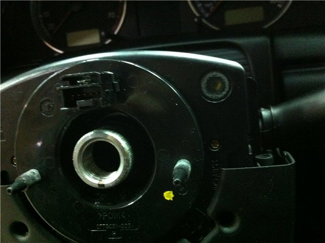

    При установке датчика поставил метку центрального положения? Есть маленькое окошко в которое устанавливается метка -кружок.

    Нет не ставил..)))) речь идет об окошке на датчике.. , типа там надо поставить так чтоб желтая метка какая то совпала да??? Я просто на форуме читал про это.., сегодня буду опять снимать руль смотреть....

    Ну что снял я руль..реально метку не совместил..
    Тихонечко покрутил туда сюда.., поставил метку как нужно..(в окошке желтая точка)
    Собрал все обратно.., VAG com стер все ошибки.. и всё.. ошибка по ESP больше не загоралась.., а пассат просто полетел..
