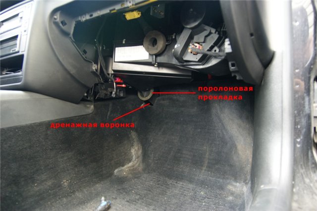

    Вот тоже вопрос... Где это отверстие? По форуму искал - не нашел...
    В районе левой ноги переднего пассажира, наверху под ковролином, воронка, в неё вставлена трубка. Если воронка засорилась или трубка выскочила, будет течь.

    Снял корпус фильтра, за ним грязиииии!!! И прокладка влажная, видимо там плотина была, вода и текла в салон... Заодно выяснилось, что у меня почему-то фильтр на 2 см короче корпуса... Как покупал, растяпа....
    Ну, будем смотреть дальше... будет топить, или нет.
    Кстати, кто скажет, почему за корпусом фильтра все забито грязью, а за мозгами - все чисто?
    Снял бардачок, отогнул полик, там после короба поролон, пластиковая типа воронка, и она вставлена я резиновую трубку. там все сухо. Гонял климат на LO больше получаса - нифффига не натекло ни под машиной, ни из-под этих воронок. Может воздух сухой? 2300 все-таки над уровнем моря... Попробовал просунуть проволоку между хоботом воронки и резинкой, сантиметров на 20 проходит, потом упирается во что-то твердое, проволока 1,5-2 мм, не гибкая....
