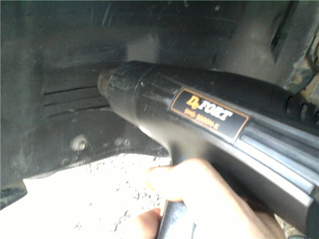

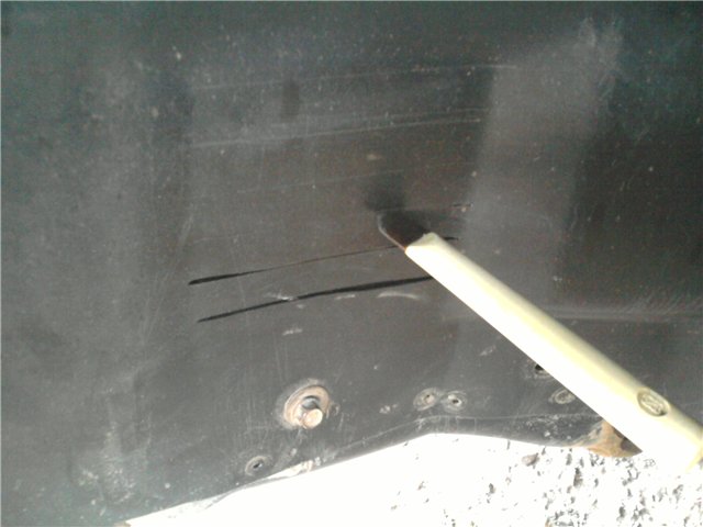

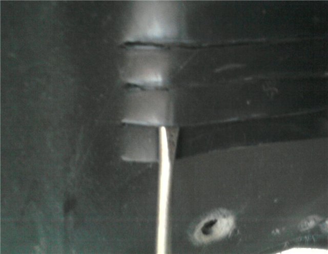

    Привет всем! Знаем, что с приходом жары, 1.8Т начинают тупить - не хватает охлаждения кулера: вход для воздуха есть, а выхода нет... но: говорят, ставят спрей-системы и прыскают кулер для понижения t, про установку фронтальника - отдельная тема Вани COOLЕRа. А тут как-то koticka показал ссылку, как шкодоводы резали такие "жабры", и решил сделать так же, ибо раньше тупил в жару мой старинный АЕВ, неимоверно. Итак, размечаем-греем-режем-получаем:
    Локер толстый, где-то 3-4 мм, но размягченный феном режется прекрасно...

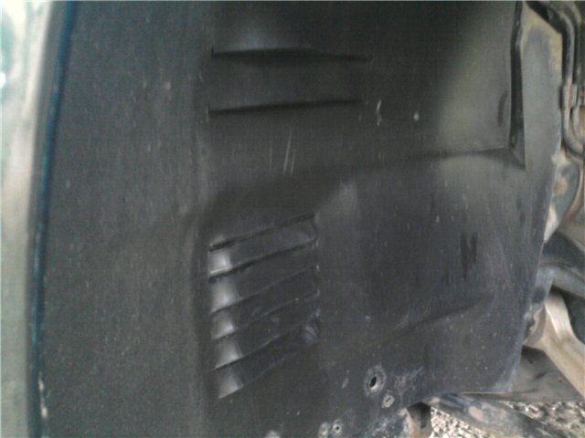

    В общем, уже год катаюсь с порезанными в "жабры" локером - поделюсь опытом. В жаркое время года - когда за 30* за бортом той "тупки", что было раньше - нет.
    На трассе, 5-я передача, со 100-110 (где-то 2400/2600) вполне динамично разгоняется. Недавно ездил в самую жару: от 23* до 44* за бортом, наблюдал, так как, в прошлом году таких "инструментальных" исследований не проводил.

    грязь не попадает, не затекает внутрь?
    почти год катаюсь с "жабрами" - проблем не было. По слякоти - да, локер покрывается слоем грязи, зимой все было снегом забито, но на кулер "изнутри" не попадает.
