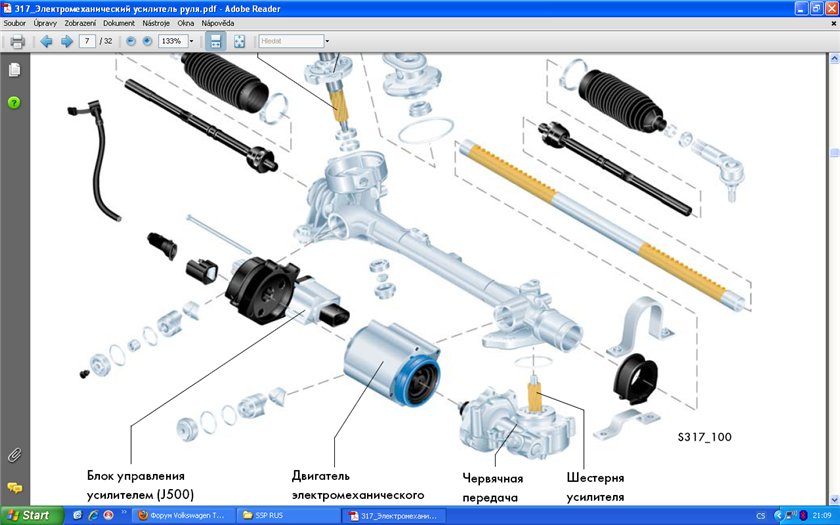

    Всем привет. прочитал тему.
    У меня Passat B6 выпущен в мае 2008г. По VIN у меня вот эта рейка
    Название: 2014-11-09 21-53-45 Скриншот экрана.png
    Судя по изображению она отличается от рейки топикстартера. Это какое поколение - 3е?
    Что здесь имеет смысл менять? где подкручивать болты, куда набивать смазку? Друзья, подскажите.
    Отметил 42A - это ремкомплект 1K0 498 884, но что туда входит?
    VW Passat Variant 1.9 TDI, AJM DUK 5МКПП 1999/2000. 1BE 0JG 0YC => 1BB 0JH 0YE
    VW Passat Variant B6 2.0 TDI, 136 л.с., CBAA, 2008, МКПП
    похоже 3е.
    это явно не то, это крепеж рейки к подрамнику.
    судя по схеме там же где и на 2м поколении.

    Ура, выяснил. У меня 2-е поколение, судя по ETKA. У меня даже можно подтянуть болты, не снимая рейки. Поизучал тут по ссылочкам подобные материалы о том, как рейку отремонтировать своими руками и в чем разница между рейками 2 и 3 поколения:
    https://passatworld.ru/showthread.php?t=180799
    https://passatworld.ru/showthread.php?t=189910
    http://vwts.ru/forum/index.php?showtopic=198388
    http://vwts.ru/forum/index.php?showtopic=199465
    http://www.passat-club.ru/forum/thre...A%D0%B0/page41 Пост #1017 с фотками
