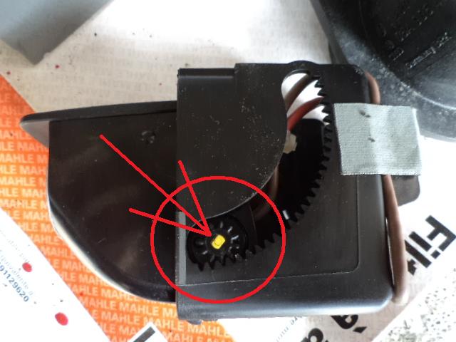

    прикуриватель в багажнике или у задних пассажиров?
    У задних пасажиров и два в багажнике

    Цитата Сообщение от Yaroslav777 Посмотреть сообщение
    , что заказал то? Что там у тебя не фиксировалось ?
    заказал прикуриватель (600 р.)
    не хватало звездочки, так достался от предыдущего владельца
    25.04.2011
    г.Щекино,Тульская обл.
    2,192
    Получено: 107
    Отправлено: 146
    заказал прикуриватель (600 р.) не хватало звездочки,
    Ясно! Такие звездочки на видаках , у меня в гараже несколько валяется, жена сегодня увидев их приговорила выкинуть на помойку, а я вот подумал на запчасти их разобрать .
