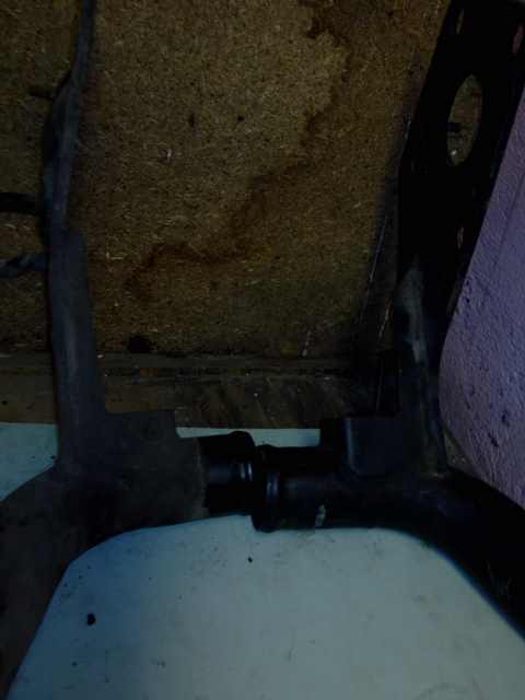

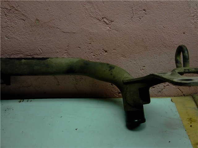

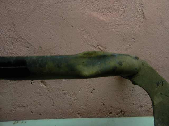

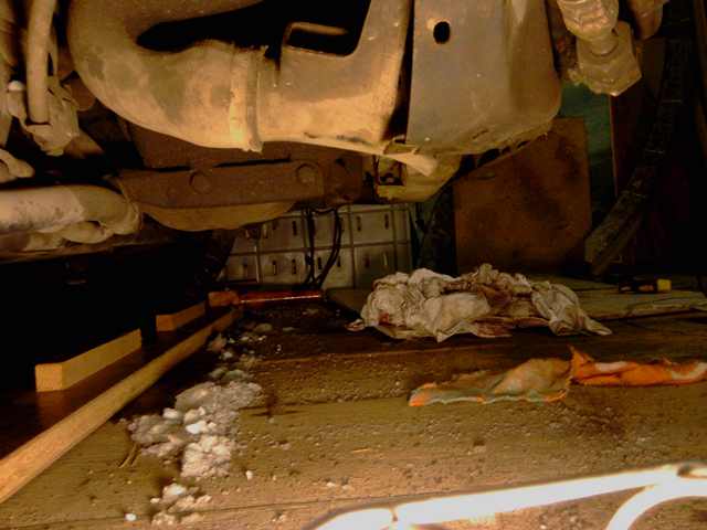

    всетаки у меня гнутая труба.Посмотрел на яме.открутил и вот что я увидел:
    у меня ото площадка в которую уперлась подушка аж прогнулась, кто-нибудь прямил эти трубы??

    Ты уверен что это труба интеркуллера? Тонковата она для нее. Больше похоже на раму двигателя. На сколько я помню свою машину - на трубу интеркуллера опирается только центральная подушка, но у нее явно другое крепление.
    Насчет выгнуть ее - не очень представляю как это можно сделать (если мы говорим именно о трубе интеркуллера). Она полая внутри, поэтому любые излом на ней останутся, т.к. внутрь не залезть.

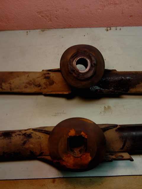

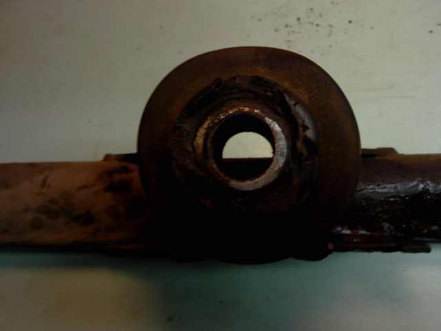

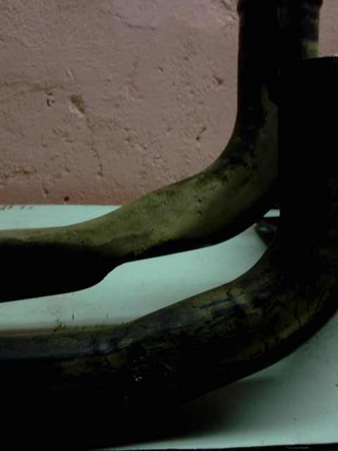

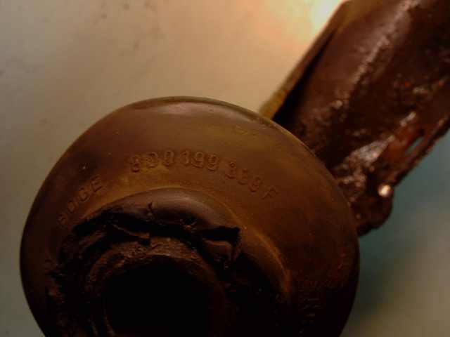

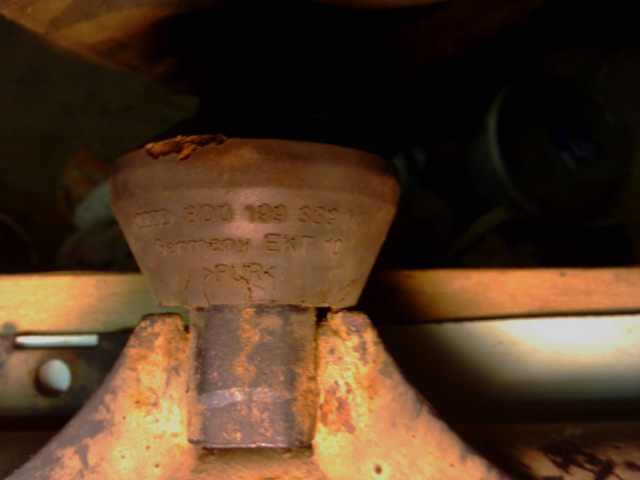

    dron842, скажу Вам что делать: менять трубу! никакие выпрямления не помогут, я через это уже прошел: и горели, и варили и жарили

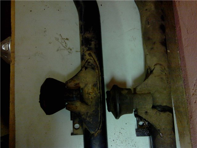

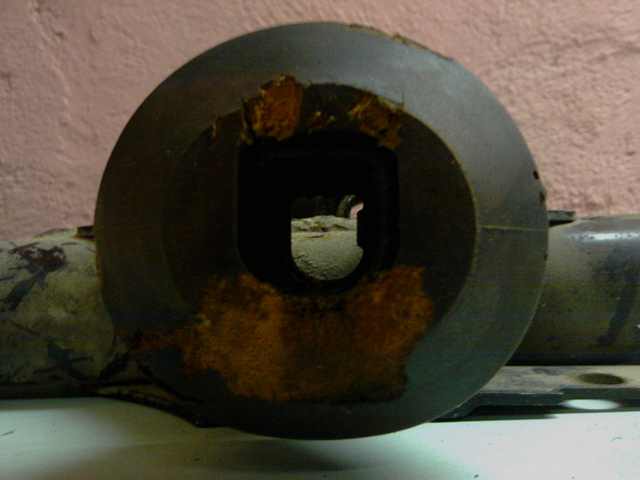

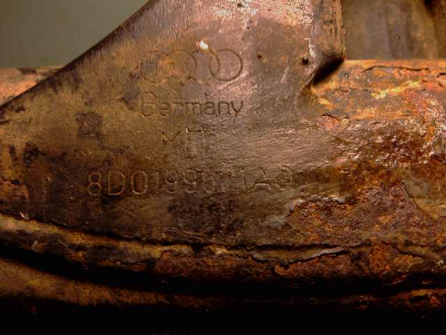

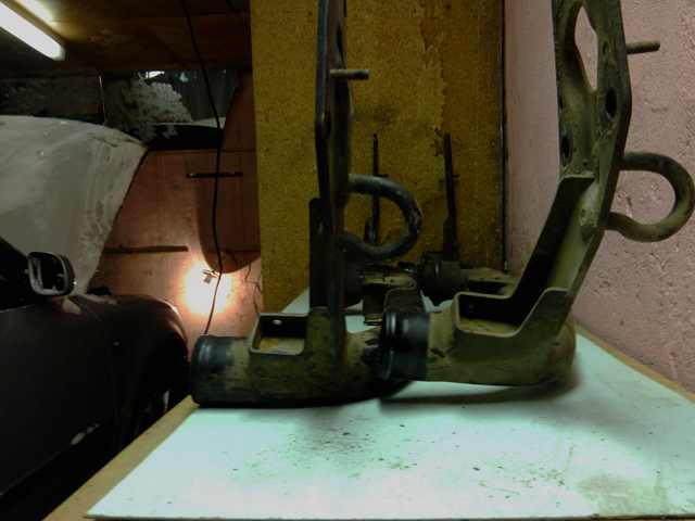

    Вот моя история: въехал в лужу , в которой камешек лежал. Вот результат удара (выписка из личной переписки):
    ...стукнулся поперечной балкой и после этого началась вибрация, так вот сегодня я наконец-то добрался до неё и у меня появился ряд вопросов, но пойдём по порядку:
    1. сначала покажу болячку
    так балка расположена по отношению к полу
    2. Тут обе лежат на ровной поверхности и видно, что концы балок находятся под разными углами(
    Плюс ко всему они не сходятся по осям
    3. Теперь к подушкам
    Старая подушка:
    ИСТОЧНИК ВИБРАЦИИ
    Типа "новая" подушка (стояла на купленной балке)
    ЧТО МЕНЯ СМУЩАЕТ:
    ,[/URL]
    ну и сами номера балки отличаются буквами - это критично?
    Дальше купил трубу на разборке в МИНСКЕ, и оказалось что она не подходит по центральной опоре.
    Пришлось ждать другую.
    Вообщем сейчас поменял и всё встало на свои места.

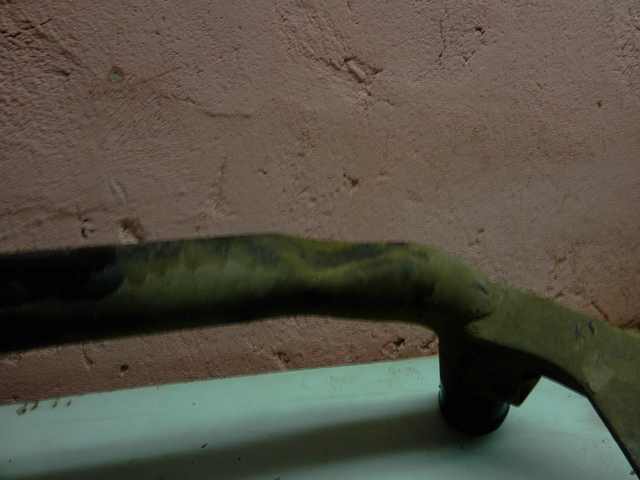

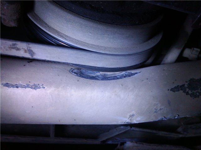

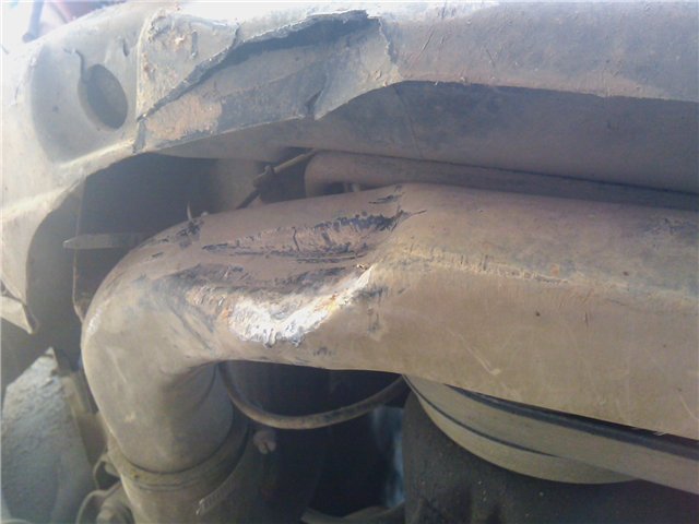

    Вот еще пару фото нашел с моего Пассата
