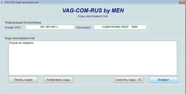

    С наступлением весенне-летнего сезона темы про "не заводится" уступили место проблемам с "Климатроником/Кондиционером". Поделюсь опытом ремонта (или попытки ремонта пока еще рано судить) сервоприводов Климатроника. В любом случае пригодится информация о снятии/установке сервоприводов без снятия торпеды. Переодически выскакивали ошибки :
    01271 - Элeктpoдвигaтeль зacлoнки yпpaвлeния тeмпepaтypoй вoздyxa-V68 (красный штекер)
    37-00 - нeиcпpaвeн
    01274 - Элeктpoдвигaтeль зacлoнки вoздyxoзaбopникa-V71 (за мотором печки)
    37-00 - нeиcпpaвeн
    01272 - Элeктpoдвигaтeль цeнтpaльнoй зacлoнки-V70 (синий штекер)
    37-00 - нeиcпpaвeн
    В принципе на работе Климатроника это никак не отражалось - все дуло куда, когда и как нужно. Единственно может шевеление заслонок иногда давало о себе знать, но меня это не беспокоило. Почитав тему AleksandrVL Лечим потонциометр сервоприводов климы - решил попробовать. Главной проблемой является снятие/установка самих сервоприводов. В Эльзе (да и в большинстве сервисов) утверждают , что для этого требуется демонтаж торпеды - но мы ведь легких путей не ищем?!

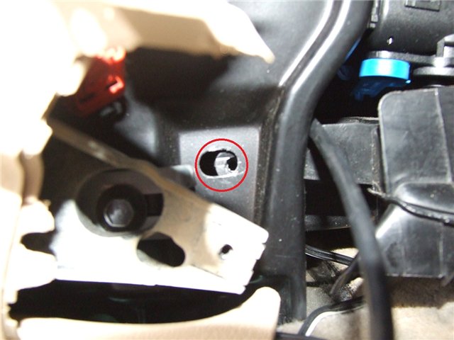

    Снимаем бардачек (описывать не буду - ничего сложного) Единственный нюанс - если после откручивания всех винтов бардачек не удается вытащить из торпеды - нужно посмотреть с торца вдоль ПБ и отжать корпус самого бардачка от торпеды вниз.
    В начале это можно сделать рукой , а ближе к центру - поможет отвертка. Сняли.

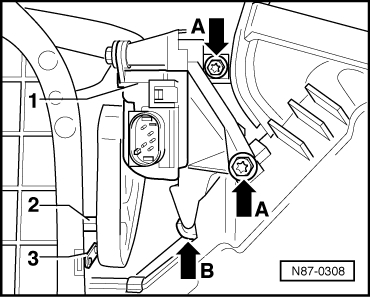

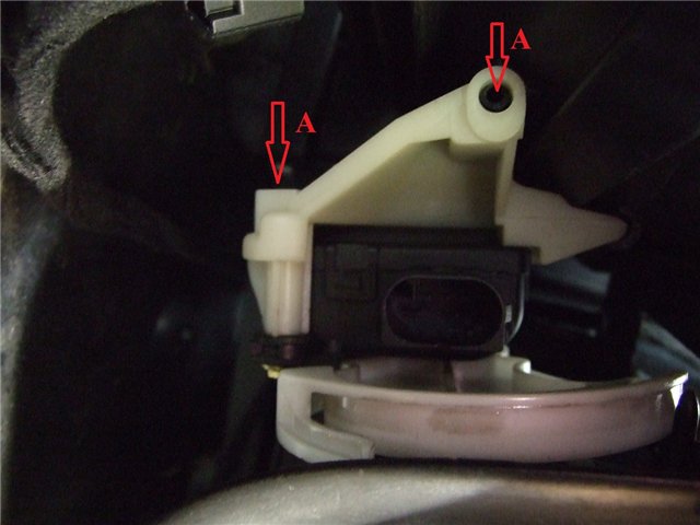

    Заглядываем под центральную консоль и видим следующую картину :
    Как видим к моторам № 68, красный штекер, регулировка температуры ; и мотору № 70, синий штекер, центральная заслонка - подобраться не так уж и сложно. Для увеличения свободного пространства откручиваем воздуховод и приопускаем его вниз

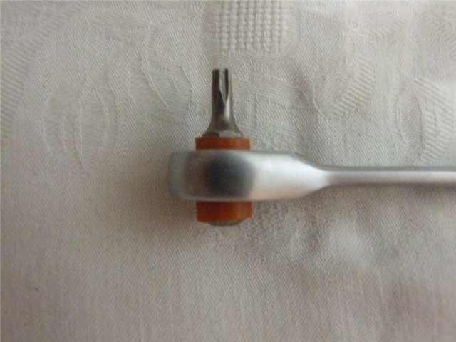

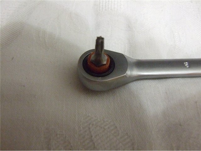

    Крепятся моторы на трех винтах (головка на 5,5 + TORX Т-10 в центре) открутить оба моторчика не составит труда если обзавестись вот таким вот ключем на 8 со встроенной трещеткой
    и немного доработать. Я одел на TORX пластиковую трубку на 8мм и всунул все в трещетку. Получилось так :
    В принципе можно просто обмотать изолентой до нужного размера. Кулибничать приходится потому, что промежутка между головками болтов и воздуховодом недостаточно для установки стандартной головки с трещеткой из набора инструмента. Можно конечно справиться и обычными TORX в виде уголка (снять моторчики удалось даже просто рожковым ключем) но с трещеткой работа по снятию/установке сокращается в разы)
    Сначала отсоединяем красный штекер и откручиваем мотор №68. Когда мотор откручен проворачиваем его в тяге до совпадения прорези (прорезь паралельна оси тяги) и вынимаем (тяга остается на заслонке). Запоминаем или помечаем на каком "конце" рычага стояла тяга, что бы потом не путаться. Так же поступаем с мотором №70 (только штекер удобнее снять на открученном моторе)

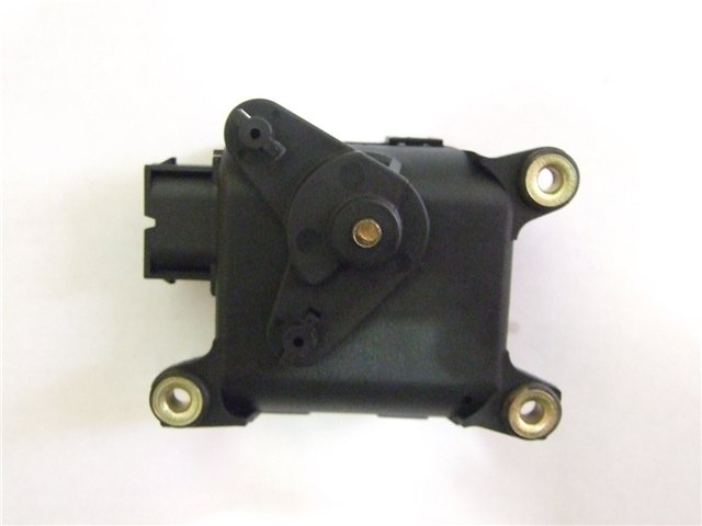

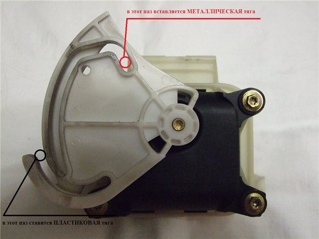

    Моторы сняты. Внешне видим сходство моторов №68 и №70
    следовательно они взаимозаменяемы.
    Номер VAG 8D1 820 511 В.
    А вот мотор №71 отличается установенной тягой
    Его номер VAG 8D1 820 511 E. Далее следуем в "операционную"...

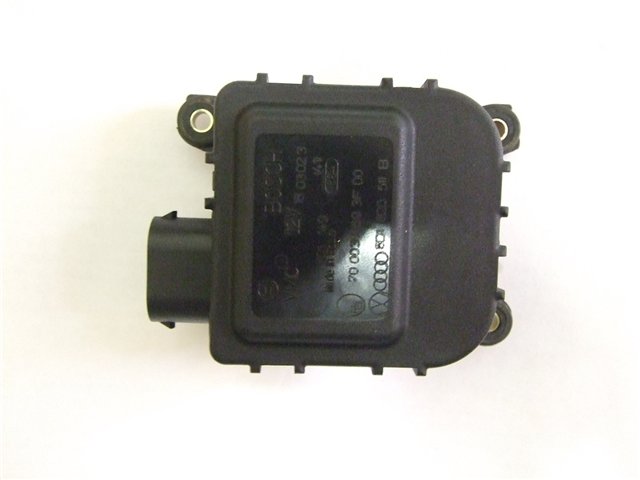

    Снимаем крышку сервопривода поддевая (аккуратно ) защелки по периметру и видим следующую картину :
    [/URL][/IMG]
    Далее вытаскиваем электромотор (либо вместе с кронштейном и потенциометром, либо отдельно) :
    [/URL][/IMG]
    Далее вытаскиваем сам потенциометр из кронштейна:
    [/URL][/IMG]
    Измерение сопротивления (между крайними и средней ногой) показало его неравномерность в некоторых участках хода резистора.
    [/URL][/IMG]
    Изменение сопротивления от 0.2 до 4.2 ом происходит в зоне красного сектора. Синим сектором обозначена "рабочая" зона потенциометра (стрелочка на диске указывает правильную установку). Так вот в какой-то момент плавное нарастание сопротивления делало либо резкий скачок до нереальных показателей, либо вопреки движению диска происходило его падение. AleksandrVL в своей теме советовал замочить потенциометр в спирте, но я воспользовался специальным средством случайно приобретенным ранее :

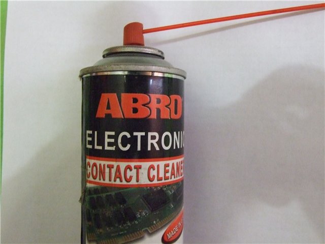

    Очиститель контактов.
    Готовим пациента . Поддеваем защитный диск и вставляем скрепку, для свободного вытекания очистителя:
    Далее все просто : вставляем трубочку в зазор, брызгаем, проворачиваем, брызгаем , продуваем. Данный очиститель высыхает очень быстро. После проверяем мультиметром - изменение сопротивления происходит без скачков - можно собирать . При сборке обращаем внимание на положение стрелочки защитного диска. Должна быть направлена в "пустой" сектор потенциометра. Положение рычага заслонки можно не соблюдать (она имеет ограниченный ход и "перевернуть" ее не удастся. Только для мотора №71 лучше постараться сохранить ее крайнее положение (легче будет устанавливать). Можно немного смазать шестерни и вал эл.моторчика литиевой или подобной смазкой.

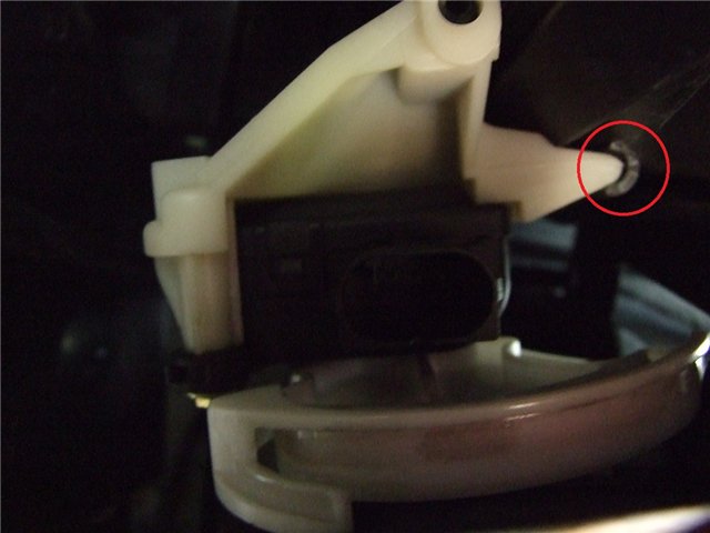

    Мотор №71 ставится немного сложнее остальных.
    Удобно сначала "одеть" его на металический рычаг заслонки (пластиковый рычаг остается снаружи поводкового диска)
    Если положение диска относительно мотора не позволяет сделать как описал выше - нужно вручную выставить заслонки так , что бы мотор с кронштейном можно было вставить в направляющую "В" на корпусе отопителя
    Убедившись что все совпало - прикручиваем мотор и защелкиваем кабель в зажимы и разъем.

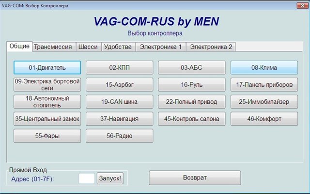

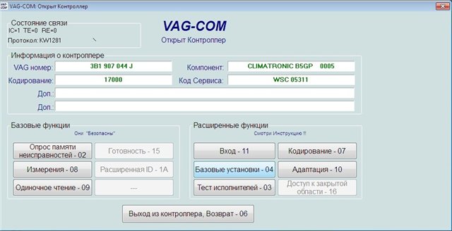

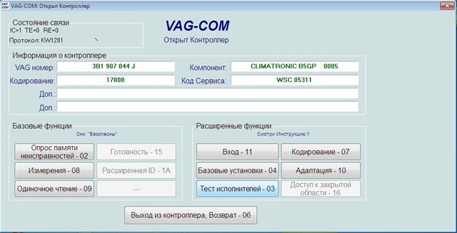

    Подключаем клемму на место. Для адаптации заслонок подключаем шнурок.

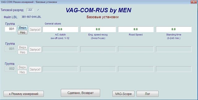

    Клима - 08
    Базовые установки - 04;
    Группа - 001 - ждем когда во всех окнах установятся 0.0;

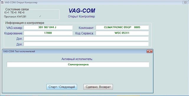

    Далее самодиагностика :
    Тест исполнителей - 03;
    Жмем старт, смотрим на Климатроник (высвечиваются все возможные символы), проверяем работу заслонок. По окончании самопроверки заходим в Климат - Опрос памяти неисправностей - 02 :

    александр 80, промывку втюхали на авторынке. Хотел что-нибудь для промывки контактов и защиты от коррозии - дали эту. Защиты конечно в ней никакой , да и окислы не растворяет, а вот для таких дел - самое то. В ней что-то вроде спирта . Брызнул - через 5 сек уже сухо. А в моторчике там ничего не сломаешь - ИМХО проще, чем тягу заменить.
