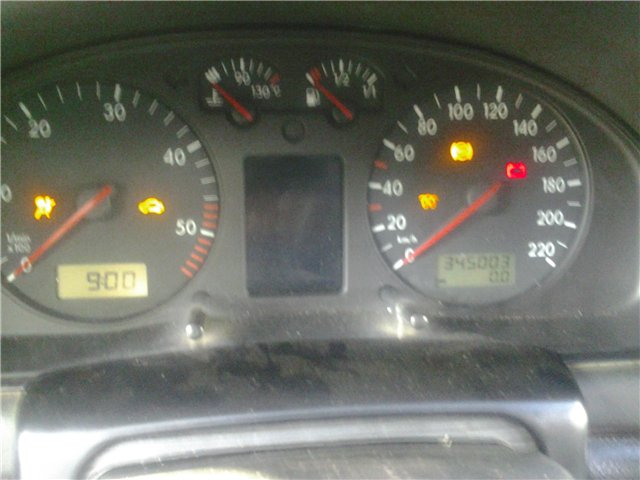

    Вообщем ситуация такая: ничего не предвещало беды, решил заменить контактную группу на замке зажигания - заменил, все собрал.
    Через несколько часов решил прокатиться, включаю зажигание и через 5 сек. на дисплеи БК появляется следующее:
    Я в замешательстве... первый раз такое вижу... Подключился VAG-Comом - никаких ошибок нет, тест исполнительных механизмов проходит нормально. Снова замешательство...
    Кто с похожим сталкивался?
    Как с этим бороться?

    Машина хоть завелась? Попробуй скинь клеммы с аккума минут на 10!

    Сбой матрицы какой-то.
    По приборке все чисто? Машина заводится?

    А почему фон экрана синий?

    Машина заводится, все приборы работают, кроме БК. Фон синий эт я светодиоды в подсветке приборки перепаивал.

    Есть дамп с приборки (зимой сливал 100% нормальный) залил в приборку, без изменений, только пробег изменился.
    Значит что-то с "железом" приборки
    Вообщем разобрался я с БК - это сообщение выдавал блок навигации, при чем он был выключен.
    Наткнулся на это случайно - начал все подряд отключать.

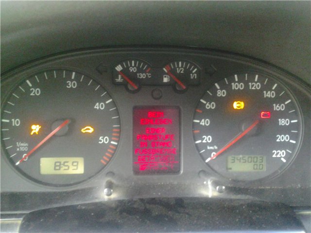

    у меня тоже вопрос по бк.при включеном зажигании у меня на нем не горят ни какие лампочки.ни масленки ваще ничего потом появляется вот это во время езды комп работает нормально.когда кончается топливо сверху вылазиет бензоколонка и зум срабатывает.в омывателе закончится вода тоже пищит .меня интересует если чтото с давлением масла он должен показать или нет.и куда копать вообще?спасибо
    Переведи БК на английский, понятней будет.

    я в инете нашел что эта надпись означает.меня интересуют предупреждающие индикаторы которые не загораются в момент зажигания.а как перевести на английский?и еще может где есть фото как приборную доску разобрать?

    Вагкомом сменить кодировку (или адаптацию). Смотри LBL файл на свою приборку.
    у меня вагкома нет.сейчас за 1000р.предлагат шнур вместе с программой.там сложно самому разобраться или нет?а то куплю и будет валятся
    у меня вагкома нет
    Поищи клубней в твоем городе: https://passatworld.ru/showthread.php?t=117042
    Можно и взять, можно и дешевле найти, тут на форуме за 650 продают, с ибея можно за 400 выписать.

    я так понимаю если все с доставкой то цена наверное такая же и выйдет...(просто никогда с других городов не покупал ниче.)а там должна быть инструкция чтоб не накосячить ничо?
    Инструкция - весь форум.
    Накосячить можно, но нужно постараться.
