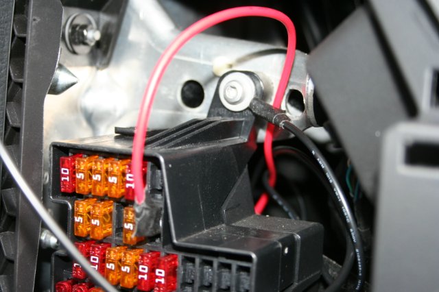

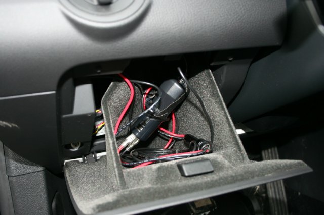

					Купил регистратор, решил заморочится с подключением питания через плафон. Делал может кто? подскажите откуда лучше питание взять?

					Короед, не хочется через половину машины провод тащить

					Все сделал как предлагал Короед, только не стал штеккер убирать в маленький бардачек, я его укоротил и хомутом закрепил рядом с предохранителями и еще сразу заодно и микрофон в плафон провел от bluetooth. Все заняло около часа. Правда я штеккер заранее подготовил - все припаял и укоротил.

Я покупал универсальную розетку под прикуриватель.
Если фотку найду, позже выложу.
