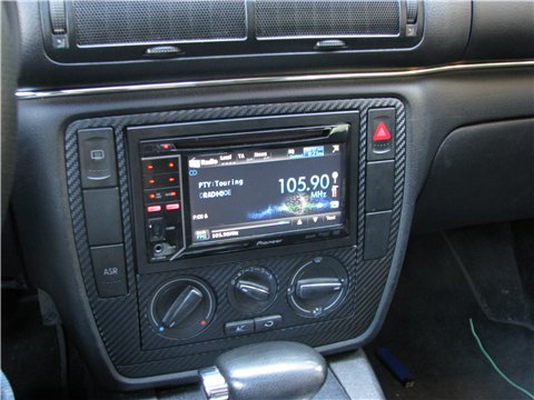

    Сегодня поставил магнитолу с экраном 2DIN. Пионеровскую. Заменил колонки задние. В общем наслаждаюсь музыкой
    Серега, спасибо за помощь, в общем нифига не реагируют эти проводки на изменение их положений. Там так и написано либо красный с красным либо красный с желтым. Что так что этак - все равно она играет. Выключение в ручном режиме. Но что самое странное, штатный сигнал сигнализации теперь стал работать вместе с установленной сигнализацией.. Со штатной магнитолой не было такого.. из-за отсутствующего микрика под капотом.
    А да, панельку перетянул под карбон... Позже выложу фотку ))
    Одна беда- не снимается панель магнитолы... Думаю что повесить за надпись, чтобы не мучались... наркоши )) ТЬФУ ТЬФУ ТЬФУ шоб не сглазить...
    Нифига не понял... что-то зря ты там начал объединять желтый с красным... один из них должен давать +12 после замка зажигания. Засадишь батарейку на ровном месте нафик. Попробуй их развязать диодами, если действительно надо объединить провода.
    Вот кстати тема
    Сергей на сером B5+, AVF, 2004г, 6 МКПП.
    Серега, я в инете нарыл инструкцию.. Написано, что соединяются Красный с красным, желтый с желтым. Они по умолчанию и были соединены. А потом написано, что некоторые модели авто требуют переподключения ЖЕЛТЫЙ-Красный. Красный - желтый. Я начал эксперементировать. Что так что так - магнитола вседет себя одинаково. Соеденил штатно как было и забил ))) Кстати, Серега, я так понимаю там немного не совпадают провода усиления либо уменьшения яркости подсветки... Вот тут можно подумать конечно, хотя и смысла не вижу..
    А по поводу массы - так тоже вычитал - цепляйте на саму магнитолу и будет вам счастье )) Так и сделал - все работает ))
