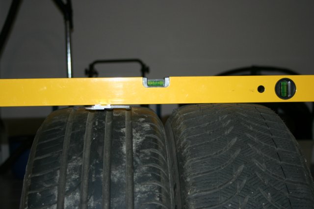

    Если диск шириной 6,5", то покрыфка 215 будет "бочкообразно", борта выпирают в стороны сильно, смотрится не очень (как у мну).....
  20. #40
    Учти, что еще профиль будет выше...
    215/55 - это нестандартный профиль. При радиусе колеса R16 увеличение клиренса будет на 4,2 мм.
    Не будет. Цифры соотношения ширины/профиля - примерные, округлённые.
    Вот, фоткал для соседнего форума, выложу ещё здесь.
    205-е и 215- колёса на 16" диске. Высота абсолютно одинакова, вернее 215-е даже чуть ниже, т.к. износ на 1,5 мм больше.
    Оба эти размера официально допущены для эксплуатации на Пассате В6, поэтому обязаны быть одинаковыми по высоте и, соответственно, охвату.
    Могу ещё 235-е приставить, но оно не накачано.
