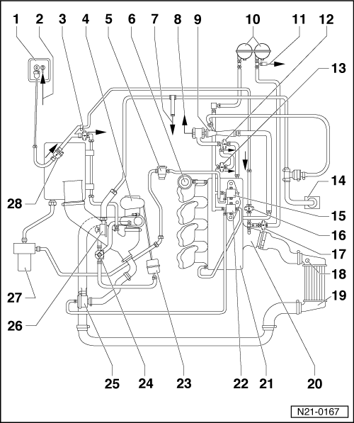

    А где он у меня в пассате стоит? Я по этим фотокам не понимаю))) А то еще не тот клапан сниму)
    29.05.2010
    СВАО
    10,771
    Получено: 3,041
    Отправлено: 1,130
    БЗ на что: https://passatworld.ru/showthread.php?t=146289
    №9 ищи
