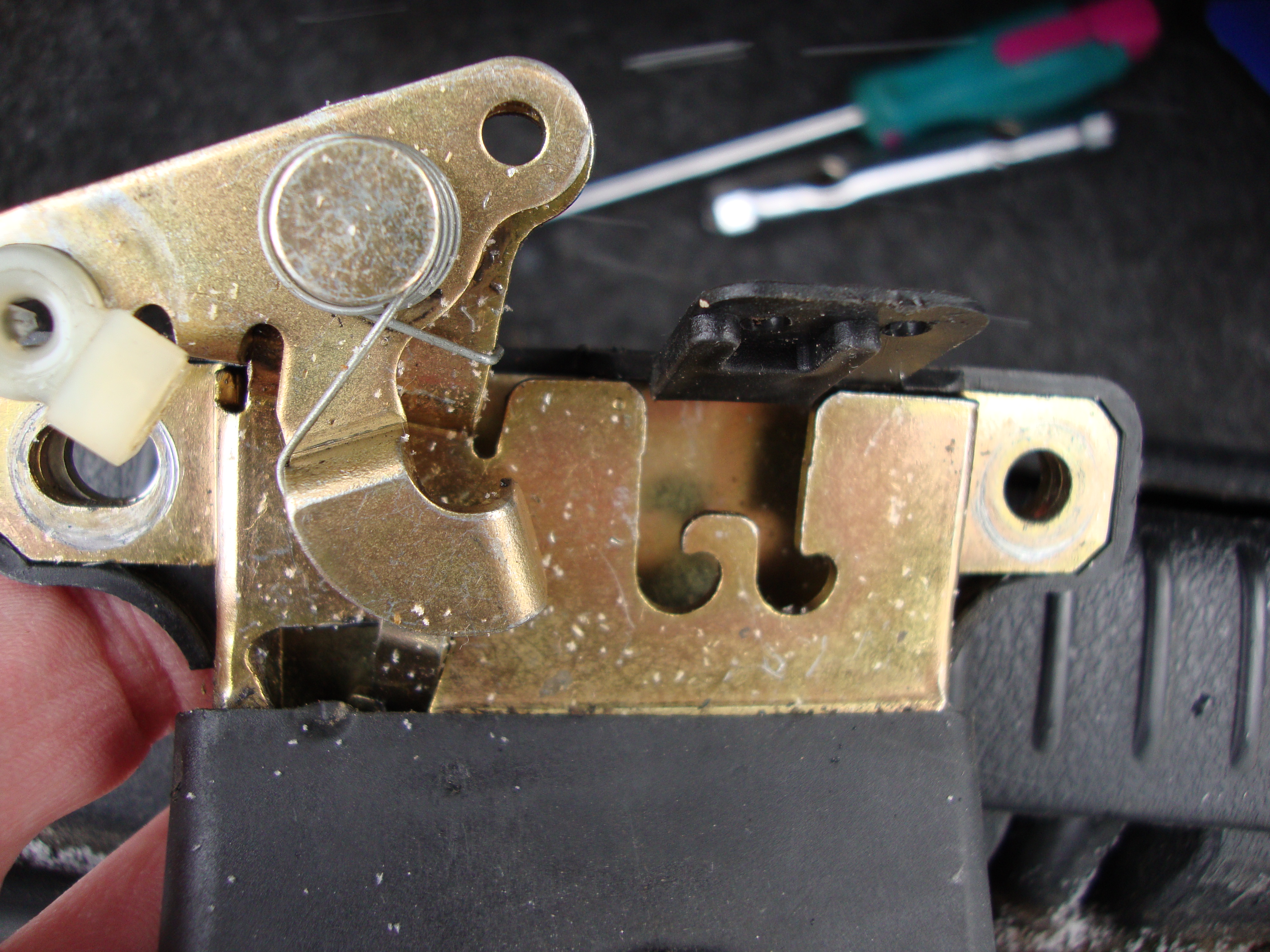

    Купив машину, в ней не работала подсветка салона, околодверного пространства, багажника. На прошлых выходных собрался починить всё это. Перепаял все зеленые места возле блока комфорта (спасибо дорогому форуму)! И первые две проблемы решились(подсветка салона и околодверного пространства)!!!
    Осталось освещение багажника. Полез в багажник, предварительно узнав здесь на форуме, что возможно прблема в микрике. Снял знак аварийной остановки, открутил все мохнатые болты и снял панель.

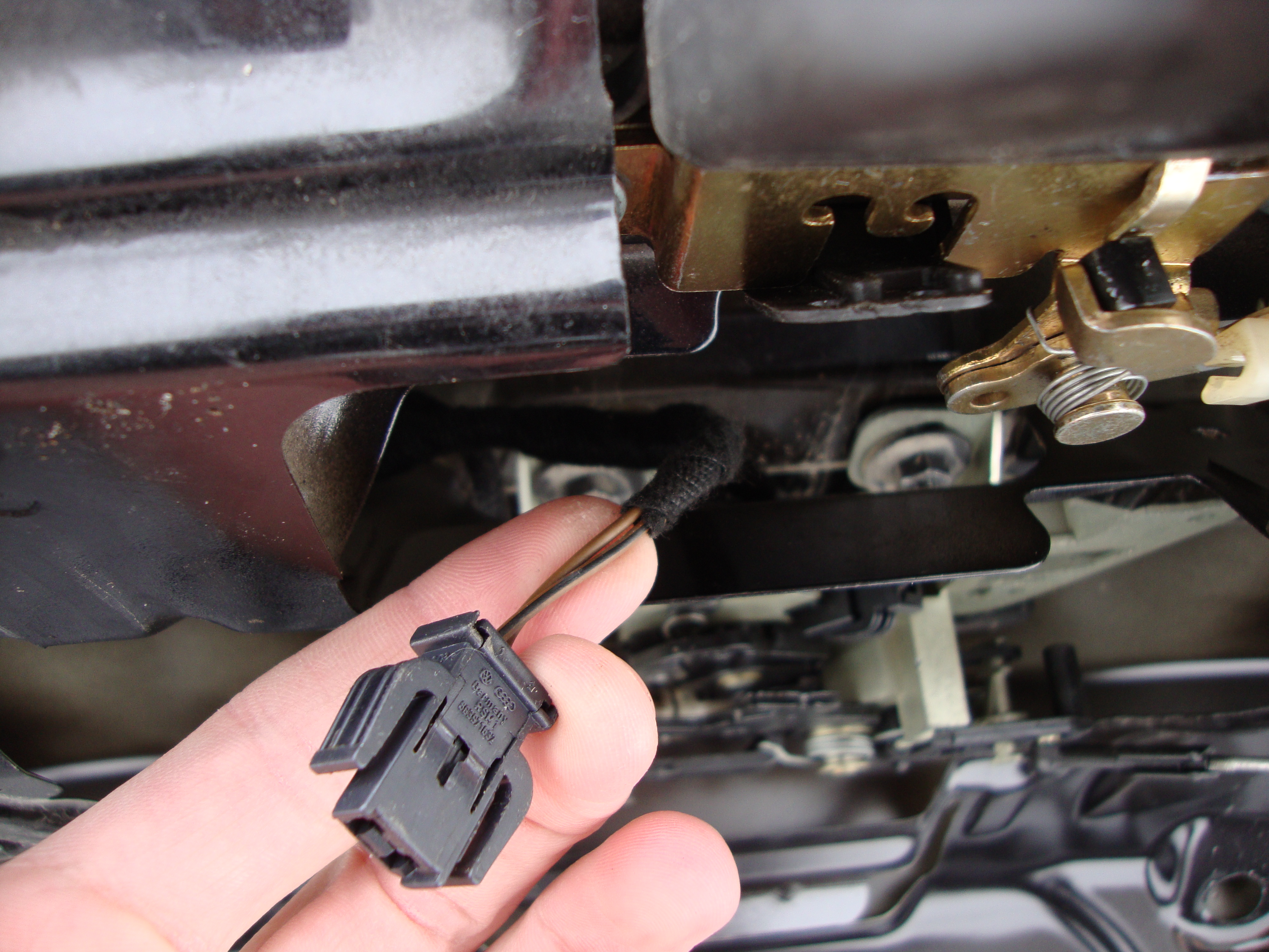

    Смотрю, висит фишка:
    Проводки: коричневый и коричнево-черный.

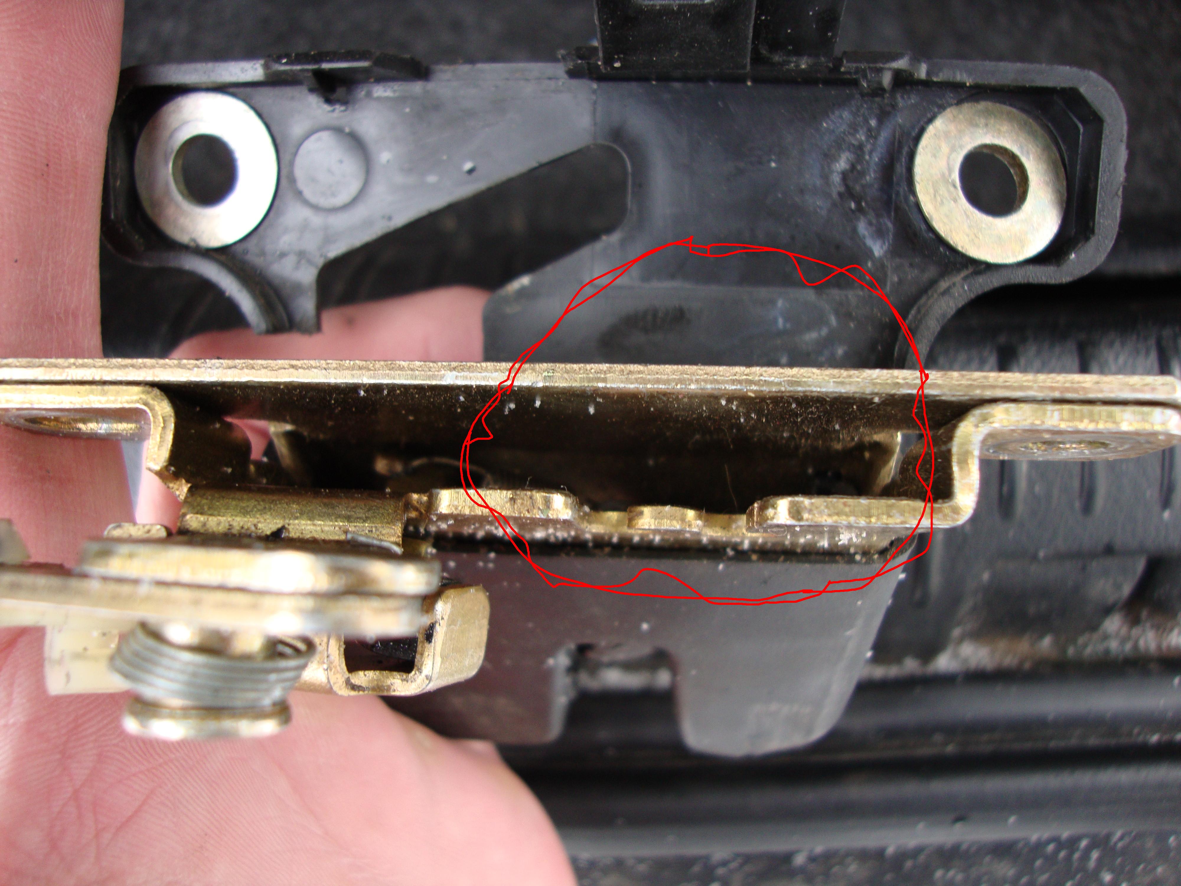

    Соответственно она должна куда-то вставляться. Осмотрев саму защелку, я ответной части (микрик) не нашёл:
    Ещё почитав тему https://passatworld.ru/showthread.php?t=168031, в третьем посте на картинках нашел какую-то синюю штуковину, которую у себя в замке я не обнаружил (правда там рестайлинговая версия В5+, возможно там вся система замка другая совершенно, я не знаю).
    Просьба такова: помогите мне пожалуйста определить недостающие детальки замка, которые необходимы для полнофункциональной работы освещения в багажнике!

    Микрика нет
    Багажник открываешь, свет не загорается так?

    Замок видать покупали новый, без микрика (кнопочки) иди на разборе поищи.

    Получается только лишь микрика не хватает и всё?

    На мой взгляд да
    А ты чего там хотел увидеть, кучу микросхем, или "пауков", которые тебе свет включают

    Так, для общего мозгового штурма: может этот разьем от дополнительного стопака по центру, за задним стеклом?

    Да нет, просто фотографий на форуме не нашел в которых хотябы примерно было видно что тут в общем должно быть.
    Микрик вот сюда надо ставить, да? :::

    точно, разъём или доп подсветка, или доп стоп .....

    Нет, задний доп стоп работает как надо и фишка там своя у него
    А микрик тогда на какую фишку цепляется?

    Вы чего мужики Я в пятницу только снимал у себя, у меня разъём этот один в один к замку идёт, микрик там да. По крайне мере у меня так

    Именно сюда микрик и ставится, и фишка тоже от него. Перемкни контакты, должна загореться лампочка подсветки багажника. Так что покупай микрик, ставь и радуйся.

    mr-zavyaloff-ivan-009, Возьми соедини к-кты и увидишь, загорится свет или нет.

    ВОТ! Как раз недавно пришел домой. Когда был на улице соединил контакты, но ничего.
    Но я с выключенным зажиганием и без ключа в замке зажигания их соединял.
    Лампа цела, плафончик цел.
    Щас сгоняю на улицу, попробую соединить контакты с включенным зажиганием. Приду домой отпишу сразу же.

    должно работать без ключа и без зажигания. Лампу проверял визуально или звонил?
    возможно попутно имеется и обрыв провода, бывает ломается в жгуте на переходе из кузова на крышку багажника

    лампу проверить тестером или дать на неё 12 В напрямую или поставить в плафон заведомо рабочую

    Сгонял до машины на улицу: соединяю контакты (при включенном зажигании) - нет эффекта, лампочку переставил в салон - лампа работает.
    Получается надо проводку прозванивать, так?

    Точно так. фишка точно та самая от микрика, соответственно ищи по проводке косяк. Скорее всего найдёшь излом в том месте где провода выхдят из кузова и уходят в крышку багажника, я у себя на двух пассатах подряд лечил именно в этом месте обрыв
