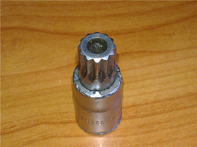

    ФОТО В СТУДИЮ-
    Я откручивал таким:
