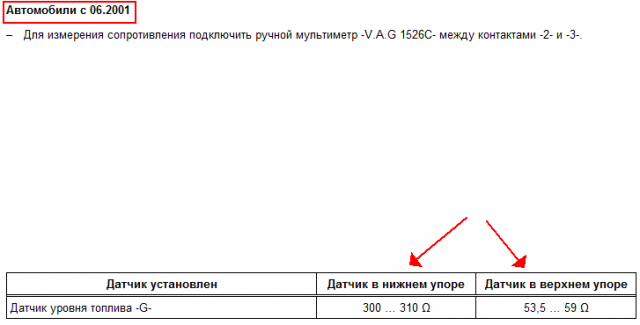

    Поразбирался немного.
    Проблема с инверсным уровнем топлива связано вот с этим:
    Дамп приборки маленький (93с66), может тут можно отзеркалить калибровки уровнемера?
    Ну и данные тахометра там же сидят.
    Я так понимаю, калибровки сидят аналогично нашим приборкам.
    Дамп в вложении: 4B0919880G C5-KOMBIINSTR. VDO D08.zip
    Примерно похоже, но естественно не по тем же адресам.
    Спидометр точно знаю где, уже ковырял. Тут: 0x9A - 0xB9 (закрыт контрольной суммой, считается как на приборках 1J0919: http://www.audi-club.ru/forum/showpo...3&postcount=45 )
    Тахометр видимо тут: 0xBA - 0xC9 По крайней мере данные очень похожи.
    А вот с температурой и топливом че-то с ходу не въехал где они там. Скорее всего как раз под тахометром, но точно сказать как и в каком порядке лежат не могу.
    Область 0x150-0x16F похоже регулировка подсветки, ниже номер приборки, ВИН, ключи и т.п.
    В принципе дамп маленький, можно вычислить если не лень. Для изучения остается область 0xCA-0x14F. Начиная с 0xCA затри 16 байт (можно по 8 байт, но так дольше) нулями и влей в приборку (вкл-выкл зажигания или сброс из софта) если стрелки ни как не отреагируют, возвращаешь значения и следующие 16 байт обнуляешь. Ну и так далее. Найдя примерно область которая затрагивает стрелку топлива пытаешься её анализировать и понять как там все устроено. Вот.
    Ps. поправил немного, вместо 0xB9 написал почему-то 0xBC
