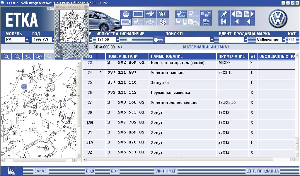

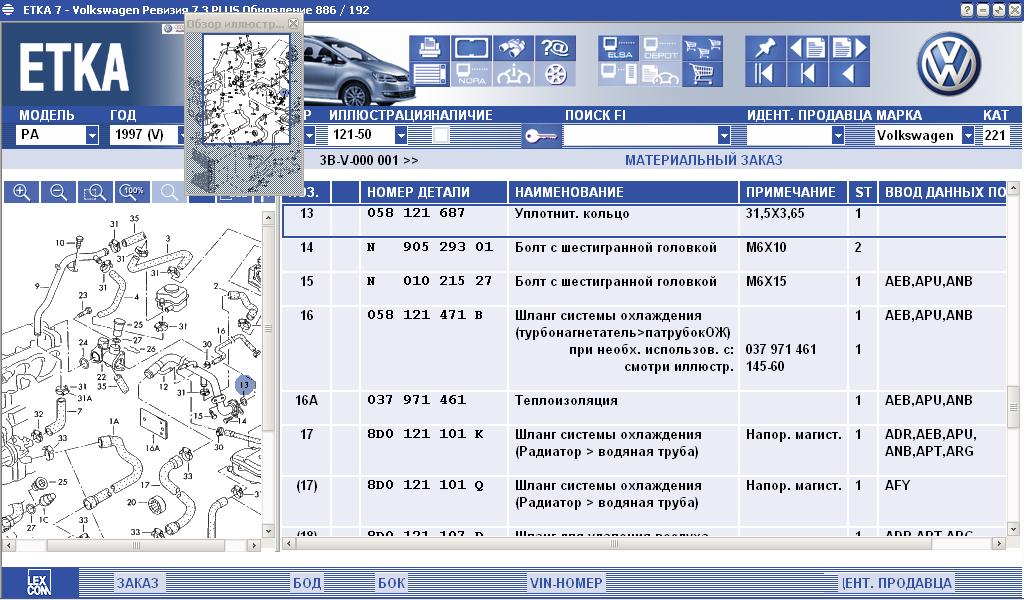

    Доброго вечера! Уходит антифриз в неделю где-то 0,5 литра. Сегодня нашел место течи. Патрубок, в который вставляется ДТОЖ. Откуда течет конкретно не увидел. Огромная просьба, у кого есть эльза или этка выложить фото этого патрубка сюда, чтобы хоть представление иметь откуда там может течь. Сегодня менял радиатор, грешил на него(он и правда потел внизу), после заливки антифриза на холодную сразу закапало грамм 100, и после вроде перестало. Это я к тому что на горячую под давлением-то держит значит..

    Привет!
    Вот смотри:
    https://passatworld.ru/showthread.php?t=149559
    Внизу есть еще темы...

    Залез туда на днях, а место течи другое. Капает с этого патрубка! Там видимо кольцо уплотнительное в этом патрубке с защелкой? Не подскажете номерок этого кольца, заказать в экзисте. Название: фланец.jpg

    И защелка на нем не выходит из строя, может ее тоже заранее взять?

    Совсем запутался! На этот фланец одевается патрубок с уплотнительным кольцом, или он просто на защелке идет без всяких уплотнений? Течет просто именно с этого патрубка!Название: Img1.JPG

    Blondwest, это патрубок на печку. Его запорный элемент кроме защелки содержит пластиковое кольцо-сухарь треугольного сечения и резиновое уплотнительное кольцо за ним. Конус фланца, что на фотке, давит на сухарь, а он на кольцо, тем самым обжимая его относительно цилиндрической части фланца.
    Кольцо в ETKA не показано, предполагается замена целиком патрубка на печку. Можно сэкономить, кольцо такое же как на ДТОЖ, N 90316802.
    Для замены нужно вытащить сухарь, он сидит очень плотно. Перекосов не терпит.
    Спасибо большое!
