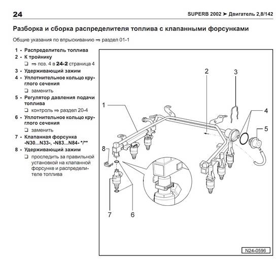

    Всем привет! У нас похолодало до -17. Сегодня завел машину и почувствовал запах бензина. Сначала не придал значения, думал с выхлопной, но когда открыл капот - запах там был еще сильнее. Я снял декоративную крышку ДВС и увидел, что на одной форсунке не кисло так сочится бензин.
    Вопрос, как меняется прокладка форсунки? как открутить форсунку? Менять сразу на всех 6-ти или на одной?

    На всех сразу их по 2шт на форсунку-там 4или около того болтов чтоб вс. рампу открутить=ничё сложного...

    Да, четыре болта под шестигранник. Тянуть рампу вверх. Можно чуть раскачивая,т.к. очень тяжело выходит
    При установке новых колечек можно их чуть маслицем смазать,чтобы зашли легко
    Я покупал Бошевские

    ...нередко теряют/ломают зажимы №8 на схеме. Стоят копейки, я бы сразу прикупил...

    Да я уже поменял. http://www.drive2.ru/cars/volkswagen...urnal/2827822/
    После замены заводил машину в -13 - все нормально. Сегодня -19 - опять течь. Текут уже три форсунки. Вроде как с верхней прокладки. С работы приеду, проверю по светлому, как бы не форсункам хана.

    "Все бы ничего, я уже начал установку форсунок на рампу, и тут на 5-й форсунке у меня срывается вниз клипса форсунки. "
    в этом смысле...я так понял ты зажим №8 потерял...или я не прав?

    Я его нашел и поставил.
