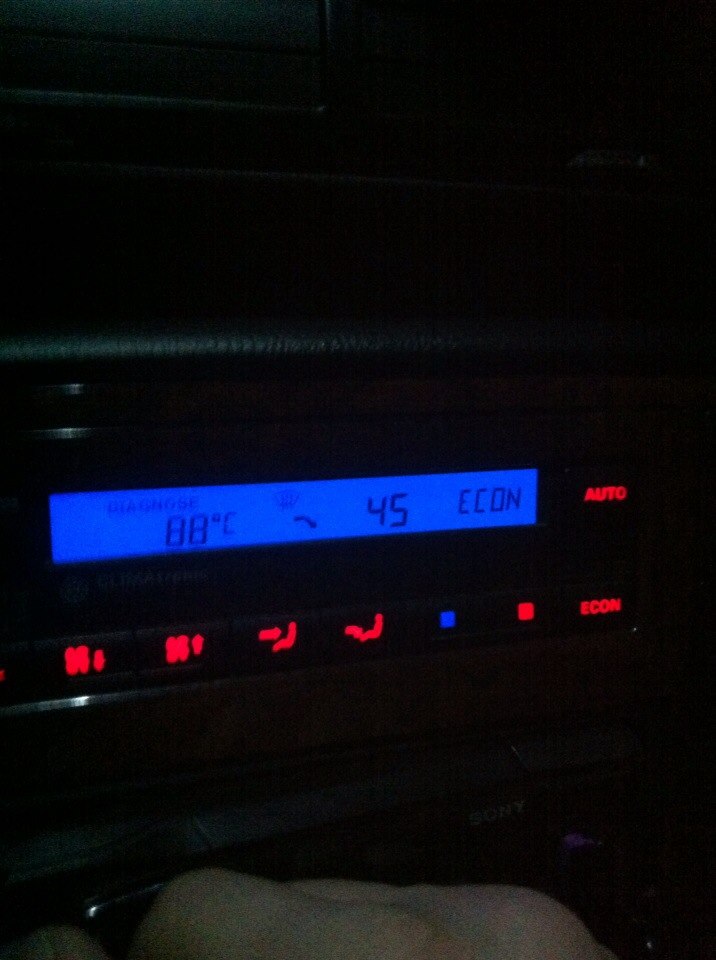

    Цитата Сообщение от raf1987 Посмотреть сообщение
    но у меня морда и мотор не утеплены.... с 92-93 опускаться начала.
    На стоячей что ли опустилась до 88? А в движении бывает ниже 88 или нет? По идее 88 это недогрев, но я бы забил
    Норм??
    Немного фоток))
    Норм??
    По идее да, термостат начал открываться на 92-93 град, и температура начала падать в результате смешивания горячей ОЖ с холодной...

    Цитата Сообщение от Алекс85 Посмотреть сообщение
    Сань, по мне как-то эти выхлопухи не смотрятся. ))
    в реале почему-то подругому смотрятся - да переделывать буду...
    естественно на стоячию))) по дороге ездил 92 кажет морда не закрыта мотор не утеплен.

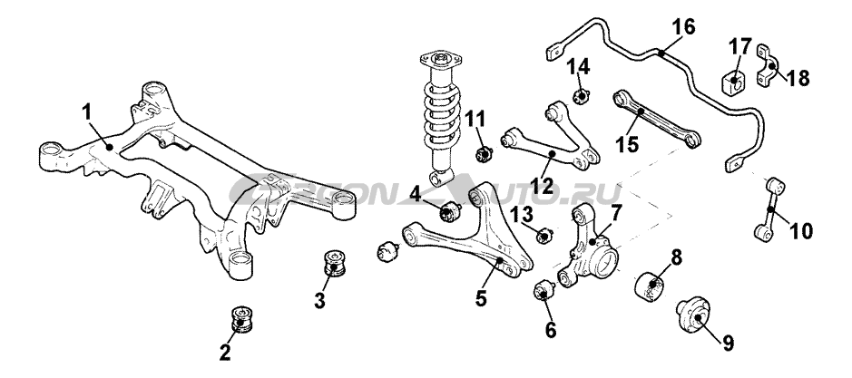

    парни у нас также на задней оси?
    получается ступицу держит:
    4B0505311
    128E0505323D
    15
    4B0501530C
    16
    3B0511409C
    эти номера?
    Есть ли разница между 1.8т или там 2.0 литра... и кароче с нашим??
    и что тогда за рычаг - который гнутый и ржавый? по номер если смотреть то он очень похож на нижний - сам в верху
  14. #13094
    Touareg Аватар для Donis
    31.08.2011
    Петербург
    2,458
    Получено: 125
    Отправлено: 32
    8E0505323D
    это верно - 2 штуки
    4B0501530C
    это у Сергея лучше по вину уточнить
    3B0511409C
    если подвеска стандартная то да.
    в чем конкретно? у передне приводных сзади балка
    Passat B5+ V8 340hp\420nm,
    Passat R36 Vr6 300hp/350nm

    Donis,
    посмотри фотку - верхний рычаг отличается от :
    8E0505323D
    и всмысле 2 штуки??
    а так получается - можно смело на разборку ехать брать рычаг - и в гараж ставить??? они одинаковые с 1.8т?
    8E0505323D
    нет, по фото не отличается.
    и всмысле 2 штуки
    В прямом, если нижние делятся на левый и правый, то верхние одинаковые, и если ты хочешь их менять то надо два
    откуда там их два????
    там идет
    нижний
    далее идет верхний
    и типа поворотный или как его там
    все 3 цепляются на Ступицу.
    под номером 1 - получается верхний.. присмотрись какой он и какой в реале....
    если я ошибаюсь то что это за рычаг???
  18. #13098
    31.08.2011
    Петербург
    2,458
    Получено: 125
    Отправлено: 32
    С чего ты взял что тебе его надо менять??? Купи сайлент блоки и поменяй по необходимости...
    Если речь про передний привод - то откуда им там взяться ?!
    Говоря два - я говорил про всю подвеску, а не про сторону! НИжние еще раз говорю по номерам делятся на левый и правый, а верхние слева и с праваидут под одним номером!
    его - поперечная тяга.
    по фото, верхний выше, а нижний имено под номером два.
  19. #13099
    Passat Аватар для raf1987
    28.03.2010
    Новый Уренгой
    1,114
    Получено: 30
    Отправлено: 39
    Donis,
    тогда что под номером 1????
    у меня рычаг погнут.
    он чтоли???
    Donis,
    он чтоли???
    Саш, это рычаг, которым развал регулируют. Я недавно себе менял их. Называется поперечная рулевая тяга. 8E0 501 530 M
