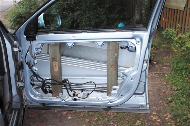

    Здравствуйте, на днях поломался стеклоподъёмник. Дело было так: стекло было опущенно см на 5-7 после попытки его поднять (закрыть) раздался скрежет, но само стекло заехало до самого верха (закрылось). После чего на попытки опустить/поднять стекло слышится этот скрежет, какбудто вилкой по тарелке но стекло остаётся на месте. Хочу спросить: 1) Если разбирать дверь то перед тем как снимать мет. щит стекло надо опустить вниз! Как это сделать если оно не опускается? Слышал что надо "какбы опустить" его вниз кнопкой, а потом само стекло руками. Но тут вопрос, не поломаю ли я моторчик пока буду крутить его так? Читал тут где-то то поломаю ещё как! Тогда как мне быть в этом случае, как опустить стекло чтобы снять мет. щит?
    2) После того как я разберу дверь, пойму суть поломки, я смогу потом без проблем зафиксировать стекло в закрытом положении на срок, пока буду искать зап части?

    в поиске есть все . ищи . Стекло зафиксировать можно или скотчем или во внутрь втавляешь определенной высоты деревяную реечку. Удачи !!!
