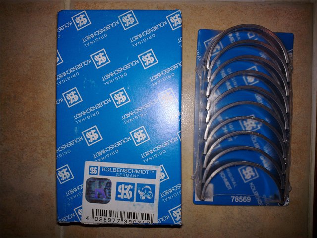

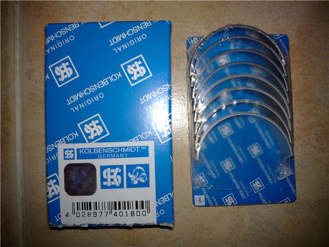

    Цитата Сообщение от Maximus (karelia) Посмотреть сообщение
    немцы в этом плане чего-то не усмотрели
    Зря ты так отзываешься о "Немцах". Заметь, Имхо, это единственные "Производители", которые, Имхо, УДОВЛЕВОРЯЮТ, меня:
    На днях, постараюсь выбросить тебе фото коренных и щатунных.
    Коренные:
    Шатунные:

    да,я такие и поставил. Мои вкладыши до меди изодраны.Все собрал почти вчера, завести не успел. Сегодня буду дособирывать

    igor71, Меня тоже все устраивает в немцах, иначе бы тоже на них не ездил )))
    Спасибо за фото, но меня интересовали фото не новых вкладышей в упаковке, а изношенных у kondratva , чтобы понять, как выглядят задиры (см. 71 топик) )))))))))
