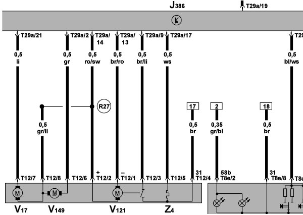

    "старого" оригинально маленького правого зеркала

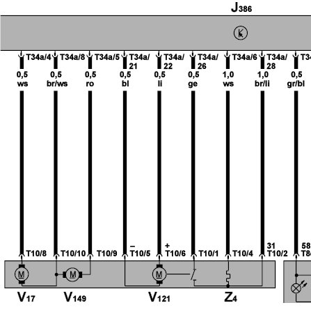

    и "нового" полноразмерного правого зеркала
    Кто разбирается, пожалуйста, подскажите как соединить провода.

    Чет не сходиться со схемой немного. Ну для начала коричневый - это масса, так что коричневый с коричневым. По идее белый с белым, только проверь в новом разъеме их может быть два, в новом разъеме он должен быть толще остальных в два раза. А по остальным затрудняюсь ответить, можно померить тестером сопротивление и по аналогии соединить. В любом случае, перед окончательным монтажом проверить.
    Во новом разъеме не указал еще один провод. А лучше не цвета проводов а номера контактов укажи, тогда будет понятнее.

    в новом зеркале (ALKAR) : что-то со схемой не сходиться..
    1 -
    2 (ws)
    3 -
    4 (sw/br)
    5 -
    6 -
    7 -
    8 (sw)
    9 (bl)
    10 (br)

    Мда... старый разъем вроде соответствует, а вот новый...
    Я бы советовал не смотреть на цвета а использовать номера контактов, по ним вроде сходиться.
    Новый -> старый
    2->4
    4->5
    6->9
    7->8
    8->10
    НО! лучше предварительно все проверить тестером, по крайне мере, чтобы не замкнуть накоротко.

    Похоже ни в старом ни в новом механизма складывания нет.
    Новое зеркало -> старый разъем
    WS 0.5 - LI
    BR/WS - GR/LI
    RO - GR
    WS 1.0 - WS 0.5
    BR/LI - BR

    Всем спасибо!
    Мой косяк, не ту схему вам представил от нового.
    Прозвонил провода.
    старый = новый
    на обогрев:
    белый - белый
    коричневый - черно-красный
    остальные на управление.
