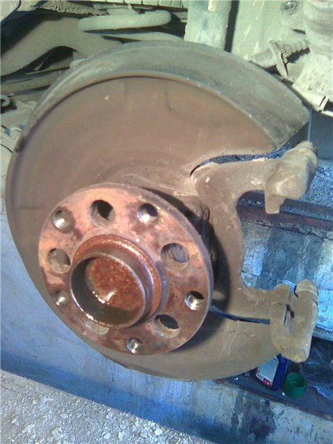

Снимаем колесо, надеюсь все знают как, и нам открывается вот такой вид
Сразу заливаем WDешкой стык тормозного диска со ступицей.

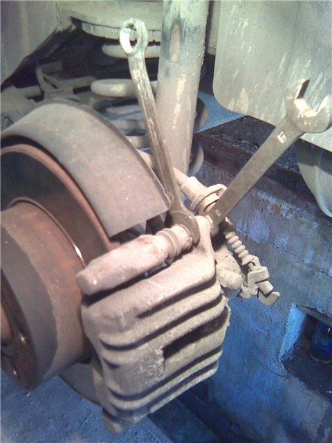

Далее ключиком на 13 откручиваем 2 болта крепления тормозного суппорта, при этом удерживая направляющие пальцы ключом на 15
Снимаем суппорт и подвешиваем на проволоку, чтобы он не висел на тормозном шланге и не нагружал его.

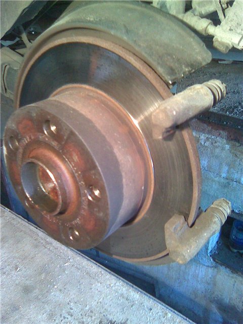

На этом этапе уже можно просто заменить тормозные колодки, предварительно вдавив/вкрутив поршень тормозного цилиндра (об это чуть ниже). Ну а нам надо продолжать. Снимаем тормозной диск, который мы предварительно заливали WDешкой. Обстукиваем его по диаметру молотком до тех пор, пока он не отвалится от ступицы, я начинал стучать слеганца, но потом силу ударов увеличивал, тем более, что диски у меня шли на выброс. А в общем ничего страшного, все демонтируется без каких-либо удручающих последствий. Диск снят

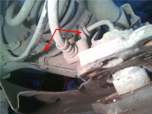

Ну вот мы и добрались до ступицыТеперь с обратной стороны, аккуратно отверточкой расклипсовываем и снимаем крепление датчика ABS
а также расклипсовываем провод датчика ABS, дабы предать некоторую свободу

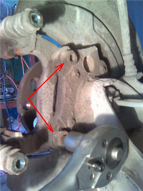

Наконец-то можно демонтировать ступицу. Она крепится к балке пятью болтами с внутренним шестигранником на 8, именно на 8, а не на 7, как может сразу показаться. Ввиду того, что болты сильно ржавеют, этот самый шестигранник приходится фактически вбивать в них. Выкручиваются болты через соответствующие отверстия в ступице, чем откручивать, каждый решает сам. Я делал сборную конструкция из набора инструмента (шестигранник 8х13, головка на 13, удлинитель, еще одна головка, вороток). Короче, довольно сложно, но можно сделать и проще.
