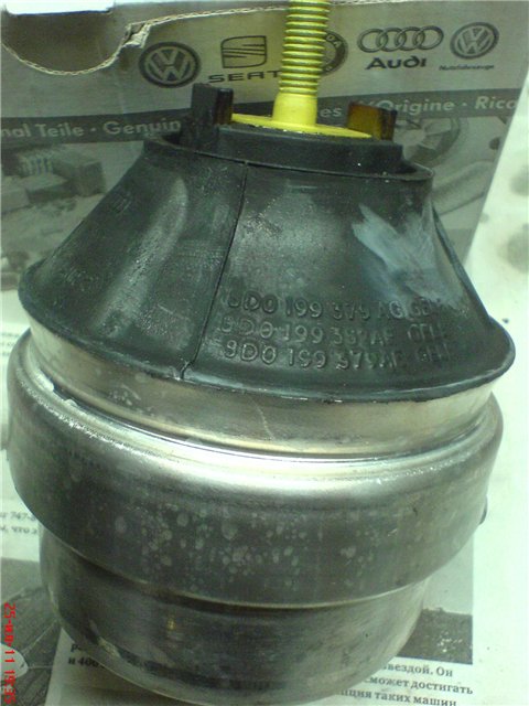

    Цитата Сообщение от LEXA1975 Посмотреть сообщение
    А что идёт в оригинале
    в оригинале идет оригинал! Просто номер каталожный и значки VW и AUDI.
    Покупал в июле за 3400, аналогов нет почемуто даже.
    PASSAT Variant (3B6), 2002 г. , 1.9 TDI, AVF, 6МКПП, WVWZZZ3BZ2E388780

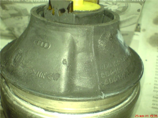

    Цитата Сообщение от Sanny Посмотреть сообщение
    блин вы почуствовали раздницу!
    а я поменял подушки на оригинал (значок ауди был на подушке) и так вся вибрация и осталась. на старых были красные подтеки.
    Даже растроился перевел 6000руб а результате ноль.
    Я меня все 5 подушек
    переднюю опору
    две на двигателе
    две на коробке.
    на двигателе были подтеки красные и резина полопавшаяся, подушки на коробках тоже были полуживые, передняя опора тоже свой срок отходила
    Расстраиваться тут не стоит о 6000р, ты только что спас другие части конструкции автомобиля от дальнейших повреждений.
    Однако красные подтеки говорят о том что подушки были мертвы.
    Если проблема осталась, то стоит рыть дальше. Сильная видбрация говорит о нездоровом состоянии автомобиля.
    У меня сейчас наблюдается легкая вибрация в режиме D, раза в 3 слабее чем было до замены подушек. До замены подушек вибрация была заметна даже на P
