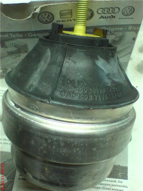

    Недавно менял в автосервисе на подЪемнике правую подушку (опора ДВС), кронштейн слесарь не трогал. Открутил сначала верхнюю гайку, потом нижнюю, стабилизатор немного ослабил, точно не помню подставлял ли он под двигатель стойку, но он так быстро подушку достал, я был удивлён. Подушка была целой, только вытекла жидкость (поэтому я её и менял), стояла родная с 1998 года выпуска Avon-England, вместо неё поставил Ruville за 1.400 руб. Слесарь за замену подушки взял 200 руб., на подЪемнике конечно намного удобней. Удачи!

    По умолчанию Опора Corteco подделка или нет?
    Товарищи, подскажите!
    Ситуация такая. Пришло время менять опоры двигателя, почитал, полистал форум в итоге заказал Corteco. Вчера пришла одна опора (вторая придёт послезавтра) в коробке Corteco, а вот на самой опоре нет ни одного опозновательного знака, ни номерочка какого-нибудь, ни единой буковки... Кто уже менял свои опоры и ставил Corteco или хотя бы держал опору в руках, подскажите так и должно быть? или это левак и надо бежать в магазин, сдавать запчасть?
    Вопрос уже задавал в теме по производителям неоригинальных запчастей, нашёлся один человек, но хочется услышать ещё мнения по этому поводу. А также в некоторых темах по опорам двигателя упоминается про опоры Corteco без опознавательных знаков, написал бы там, да вот свежие темы уже закрыты...
