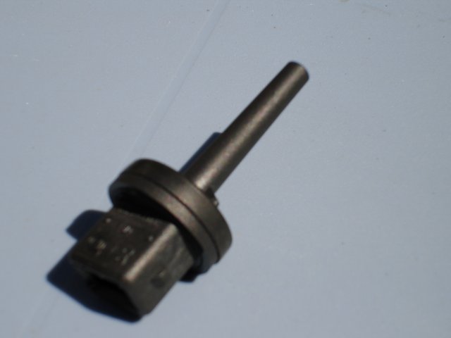

    Список деталей:
    1) 8D0 907 539 -Датчик дневного света или Фотоэлектрический датчик солнечного излучения -G107-
    2) 1H0 907 543 A -Датчик температуры или Датчик температуры дефлектора зоны ног -G192-
    3) 4A0 820 539 A - Датчик температуры канала забора приточного воздуха

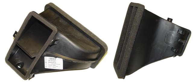

    4)3b1816363f -Внутренняя деталь корпуса рас- пределителя воздуха
    5) Датчик температуры центрального дефлектора -G191-

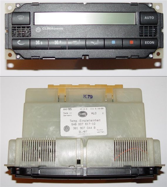

    6)3B1907044B - Модуль управления и индикации климатической установки, Climatronic -E87-
    Дисплей и блок управления с контроллером для кондиционирования воздуха - Climatronic
    1U1 907 044
    для Passat 3B, огни: зеленый
    3B1 907 044 В для Passat 3B, светло-красный / синий (заменить: 3B1 907 044 C )
    3B1 907 044 C
    3B1 907 044 D для Passat 3B, светло-красный / синий (заменить: 3B1 907 044 C)
    3B1 907 044 E для Passat 3B, светло-красный / синий (заменить: 3B1 907 044 C)
    3B1 907 044 F
    3B1 907 044 H для Passat 3BG, освещение: красный / синий (заменить: 3B1 907 044 J)
    3B1 907 044 J
    3B1 907 044 K для Passat 3BG, освещение: красный / синий (заменить: 3B1 907 044 J)

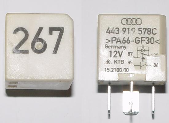

    7)443 919 578 C -Реле магнитной муфты -J44- номер 267

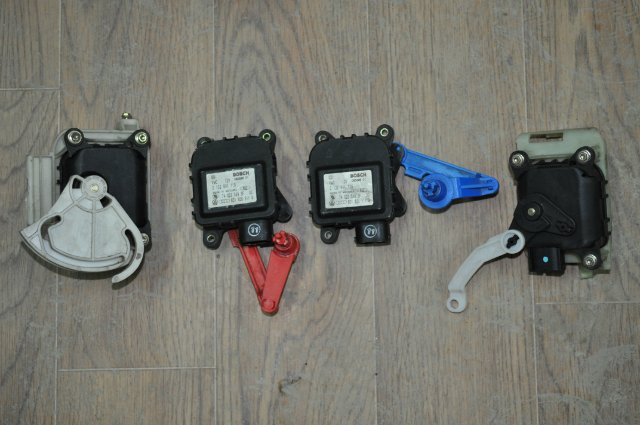

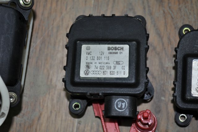

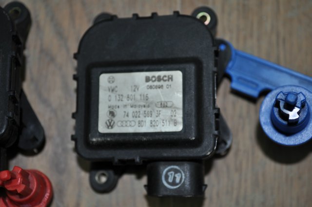

    8)сервоприводы!
    ну и сам короб !

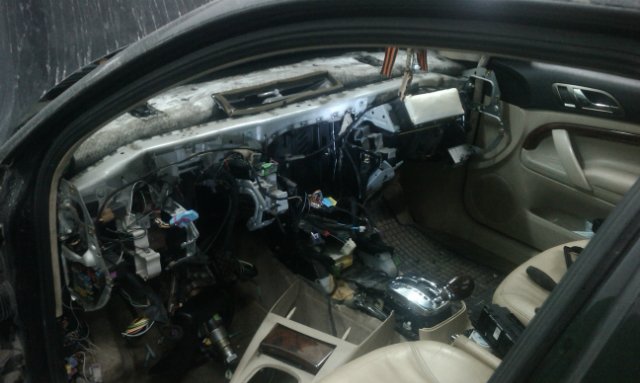

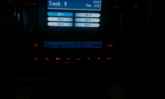

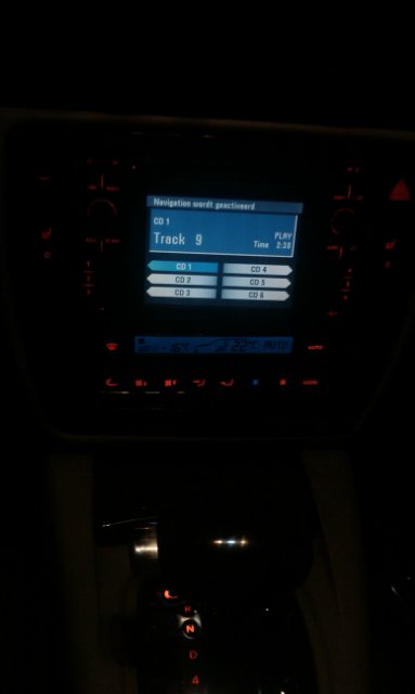

    ну и немного фото!

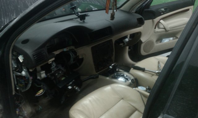

    Вот так было!
    Немного усилий и разбора!

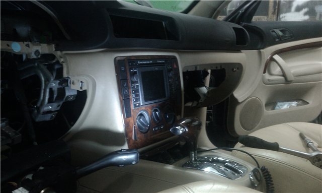

    Вот так стало!

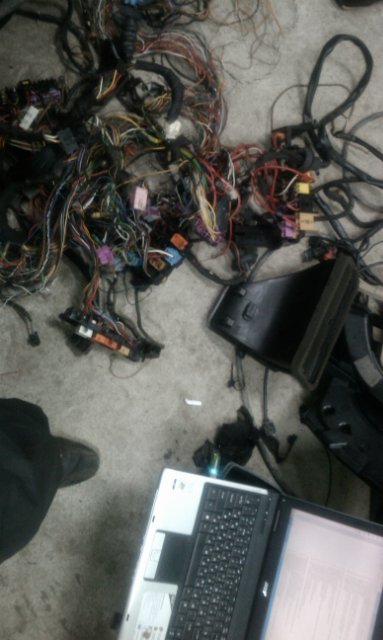

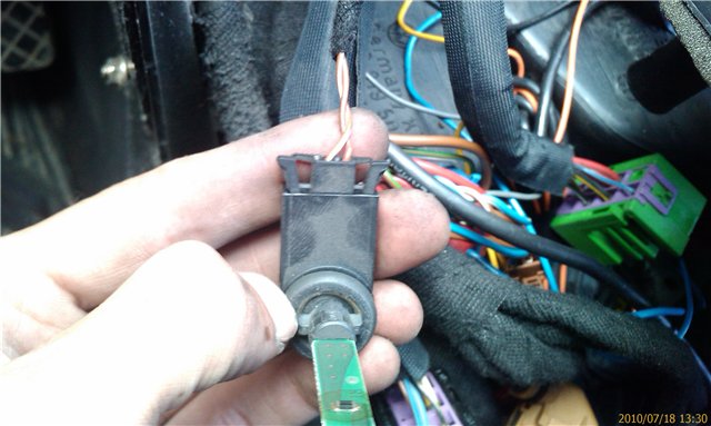

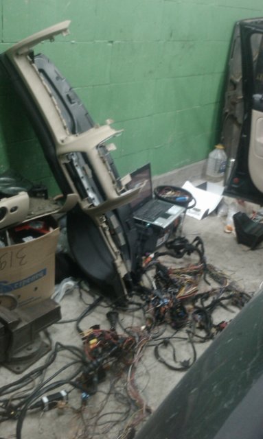

    Ну за одно и добавил проводки от нави к приборке для вывода инфо!

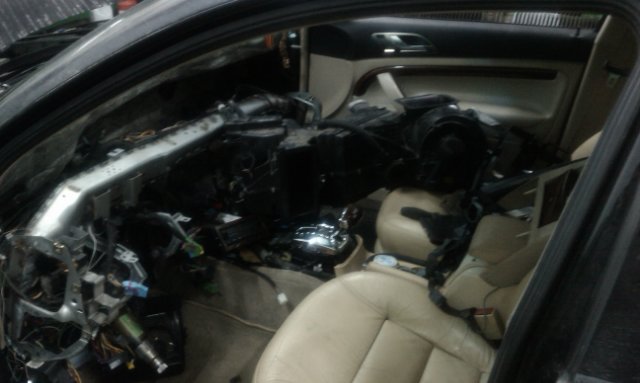

    Немного об установке!
    Писать как вынуть короб не имеет смысла т,к был отчет о замене радиатора отопителя!
    После того как вынули короб,не торопимся вставлять новый,а начинаем вживлять проводку!
    К сожалению раскладку проводки не обрисовывал(времени не было- снимал бокс),но занятие это как мне показалось одно из самых сложных в физическом плане!
    после того как вживили проводку,ставим короб и подсоединяем фишки!,,,(продолжение)
