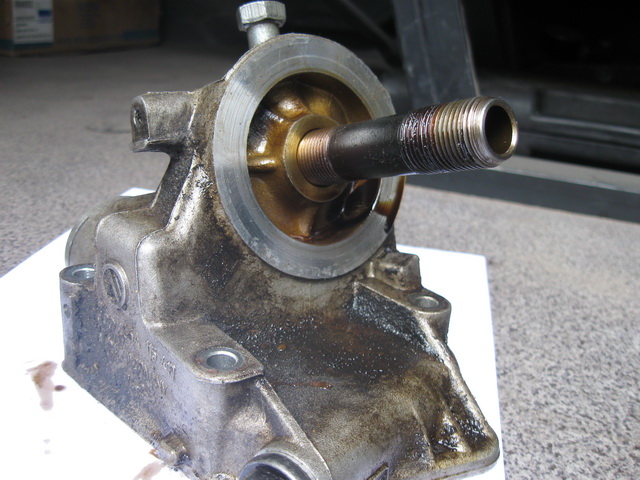

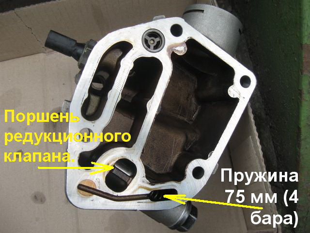

Давно мне не давал покоя этот кронштейн и тем более охладитель масла.
Сталкивался еще по Пассату Б-3. Нутром чувствовал, что кулер загрязнен (покупать новый -дорого, порядка 5000 руб.), а кронштейн еще мной не исследован.
Любопытство победило.
И в один прекрасный день я осуществил свою "мечту".

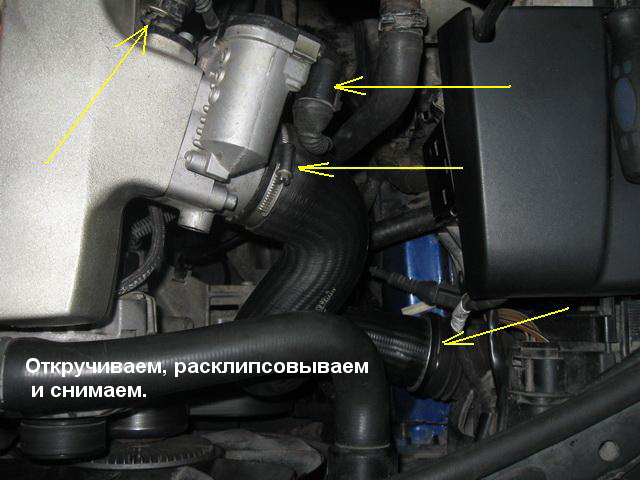

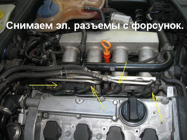

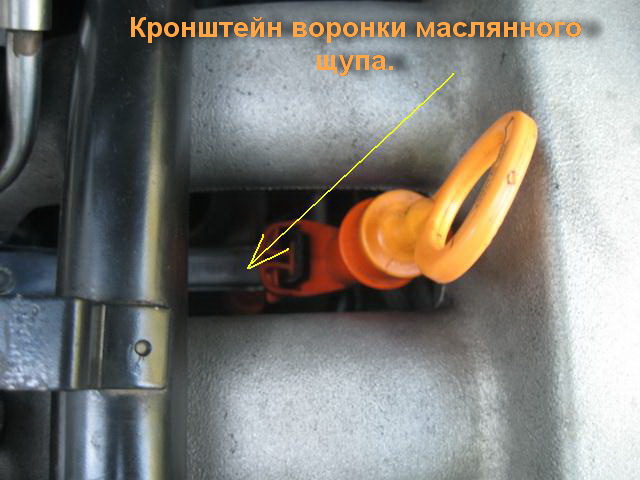

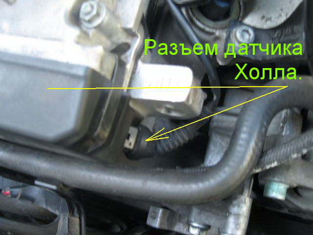

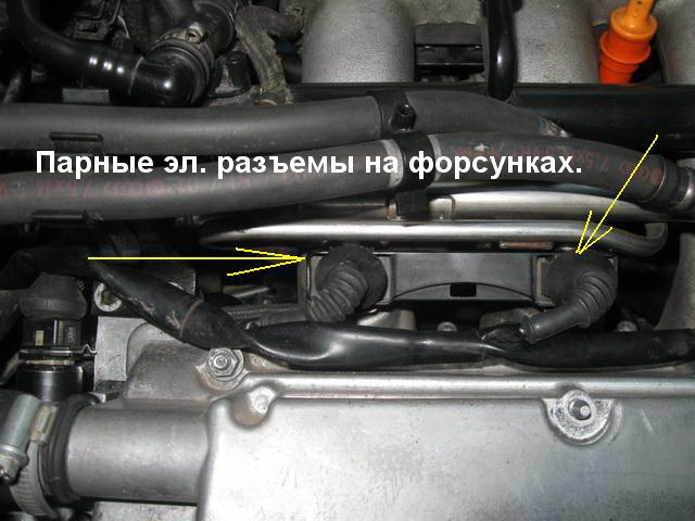

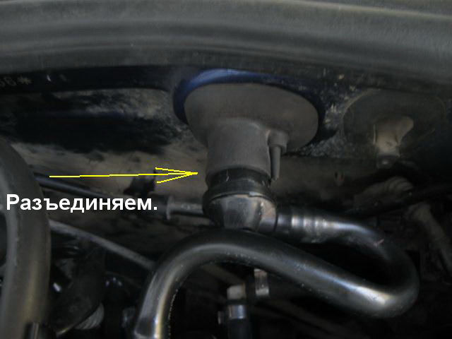

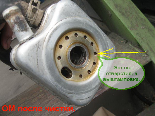

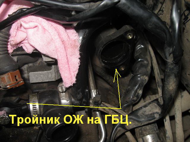

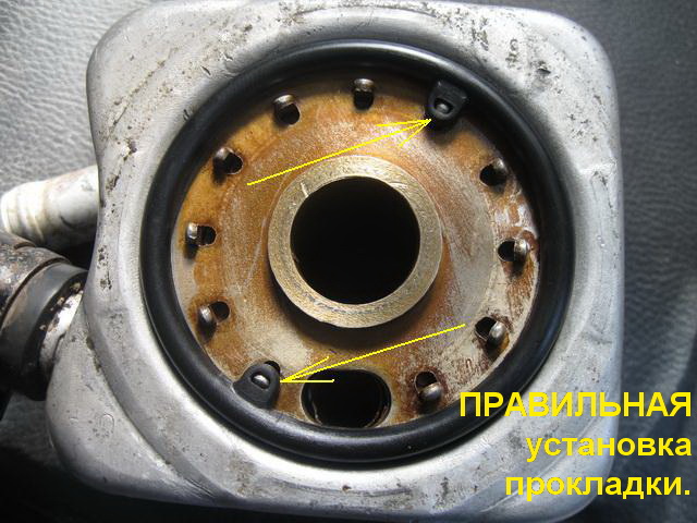

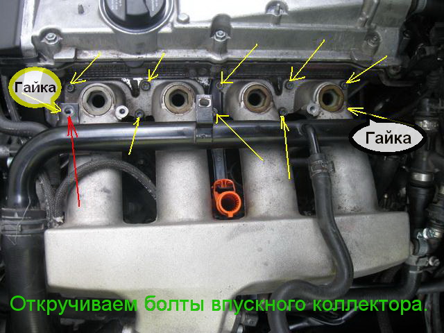

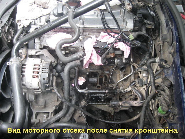

Снял кулер, кронштейн. Всё промыл и прочистил.
И вот ито г- двигатель зашептал.

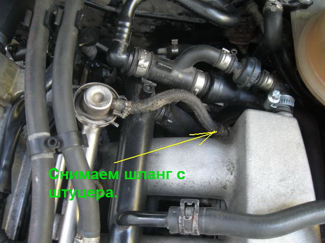

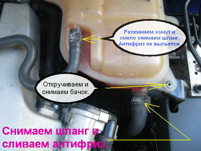

Подробности все на фото.
Итак поехали.
Сначала было слово.

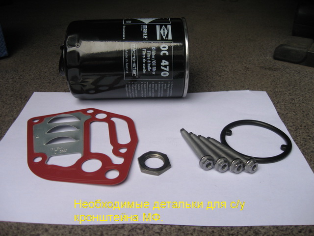

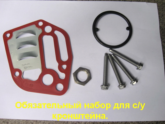

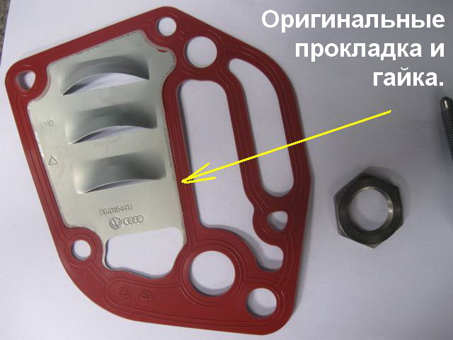

Запчасти
Продолжаем!

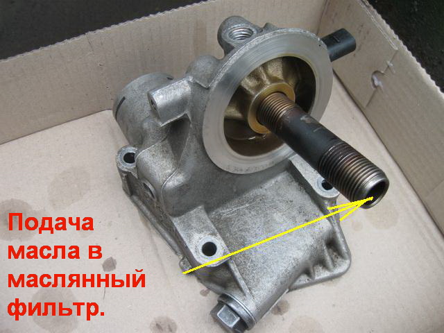

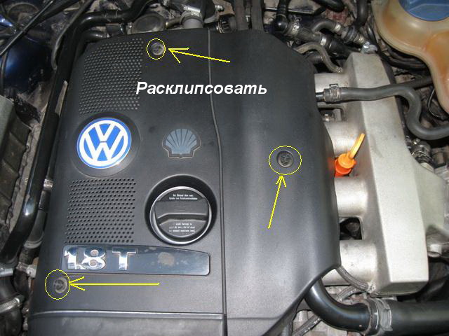

Далее обзор деталей: новых и уже снятых.

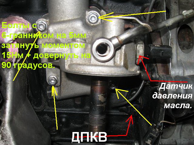

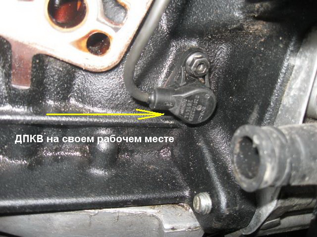

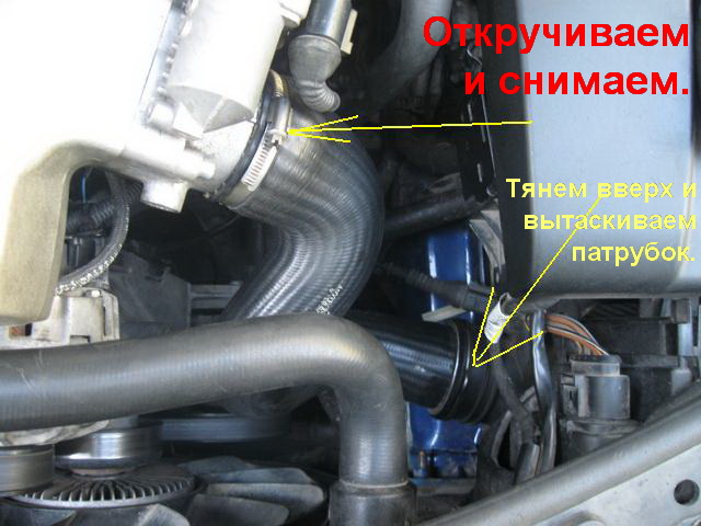

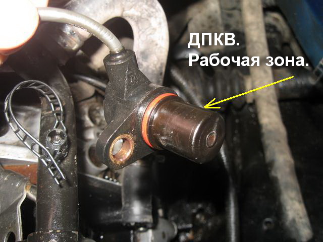

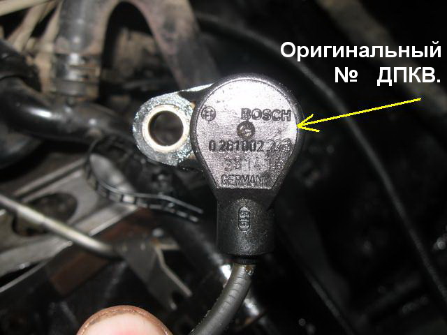

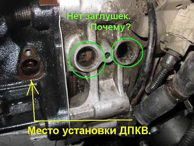

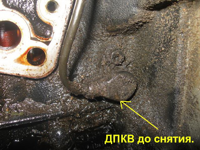

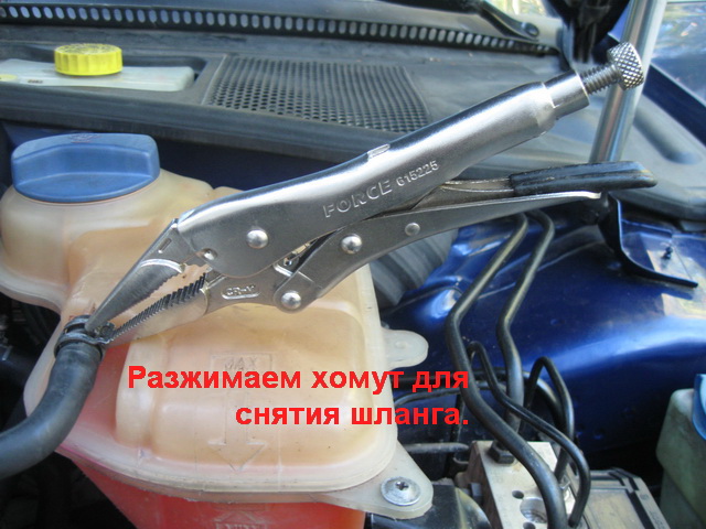

Итак, для очистки снимаем ДПКВ, пока он в зоне доступа.

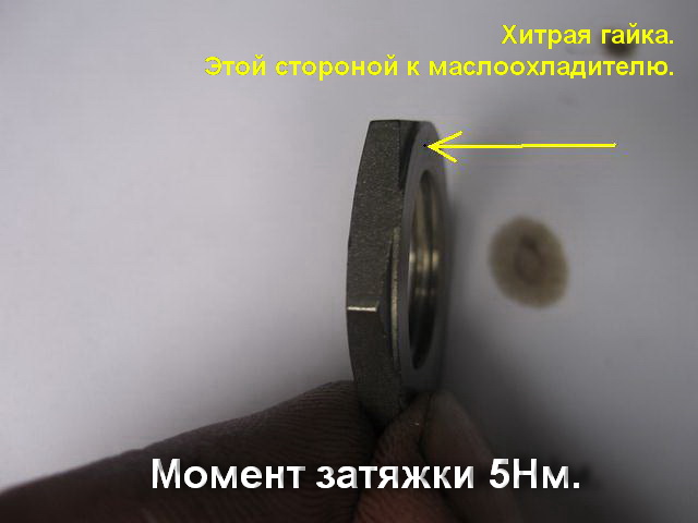

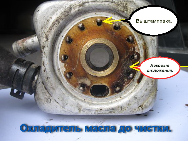

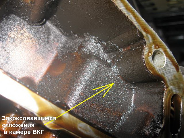

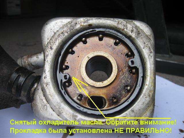

Я кулер отмачивал сутки в Уайт-спирите.
И не зря.

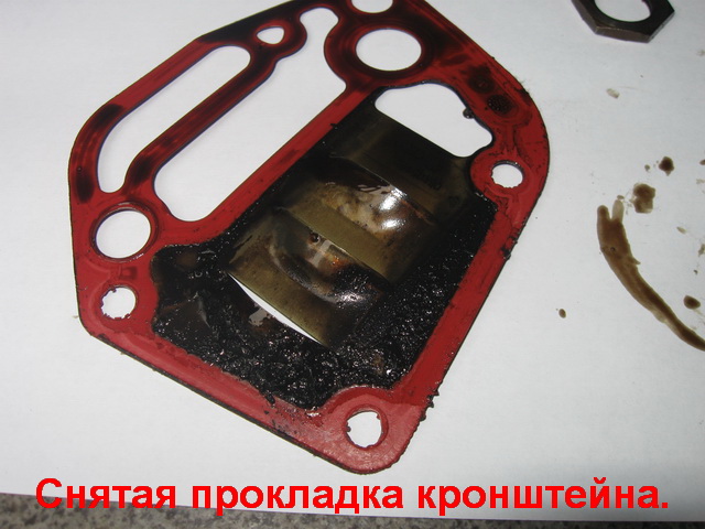

Оттуда лился какой-то гуталин.
Внутри его металлическая стружка.

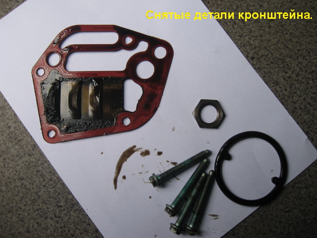

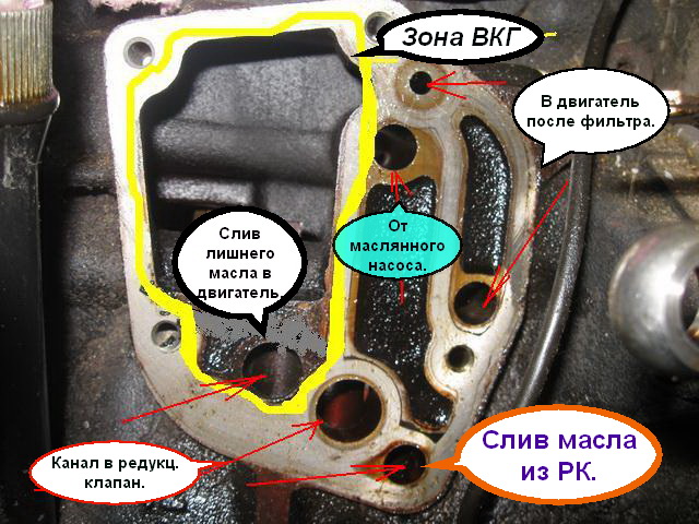

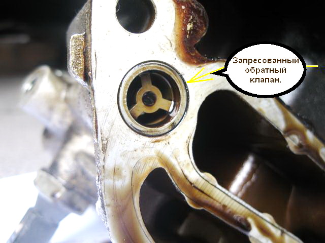

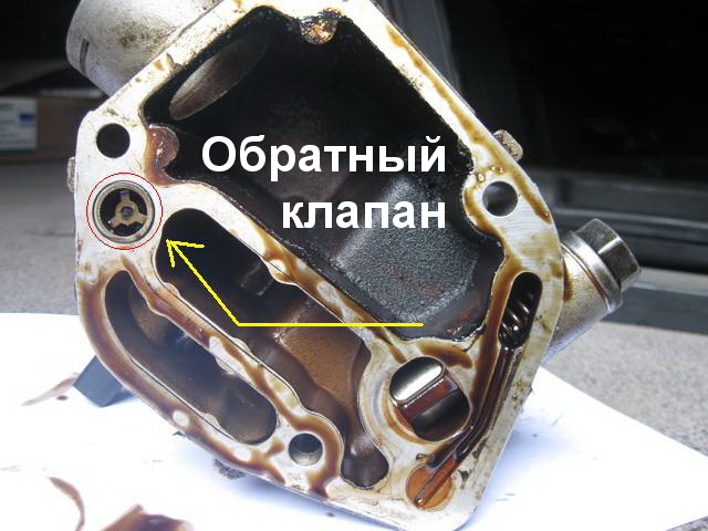

Она -то и обрастает лаковыми отложениями и гуталином, препятствующие нормальному проходу масла. В кронштейне же ломаться нечему.

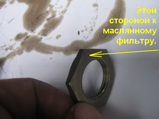

Обратный клапан стоит мертво.
Если только пружина лопнет.
У меня была в порядке.
Длина 75 мм.

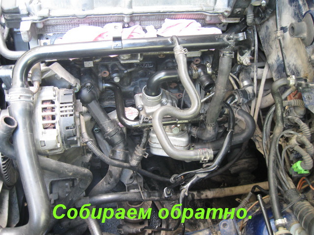

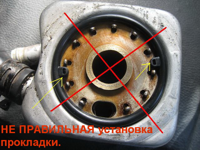

Собираем всё обратно.
