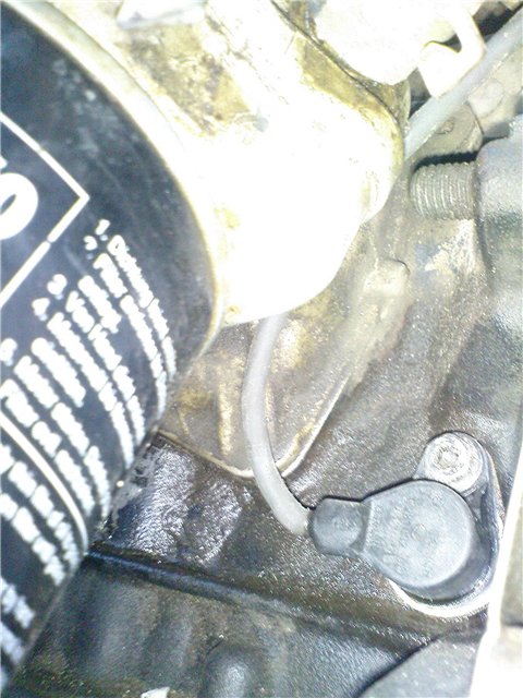

    Привет всем,отчет классный!!!
    Сам всю эту процедуру проделывал в том году,но без снятия впускного коллектора)

    Ну как бы было вот так маслено:

    Цитата Сообщение от Romio-net Посмотреть сообщение
    сказал что байпас можно сверху поменять (я ему не поверил) - пока сам это не сделал
    я его тоже сверху снимал и проверял. Нормально можно и сверху подлезть.
