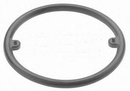

    SERegaSV, привет! Покупал, всё что на фото (фото еще одно добавил-где фильтр) + масло 1л и 1л антифриза на доливку. Всё пригодилось. Гайку можно не покупать, но т.к. я всё равно всё заказывал в EXISTе, то заказал и её. Менять так менять Болты обязательно новые, т.к на старых уже резьба "пошла". Вытянулась т.е. Они тоже стоят копейки. Но то, что в кроштейне в зоне ВКГ будет много кокса, я не ожидал. Вообщем, работа сделана не зря.

    Сергей 29 регион, отличный отчет, действительно работа:
    Цитата Сообщение от Сергей 29 регион Посмотреть сообщение
    Правда не такая большая по замене, как по редактированию фоток.
    а вместо кольца 038117070А подходит резинка с масляного фильтра ...
    У меня стоит от масло фильра уже как 10к км...
    аналогично
