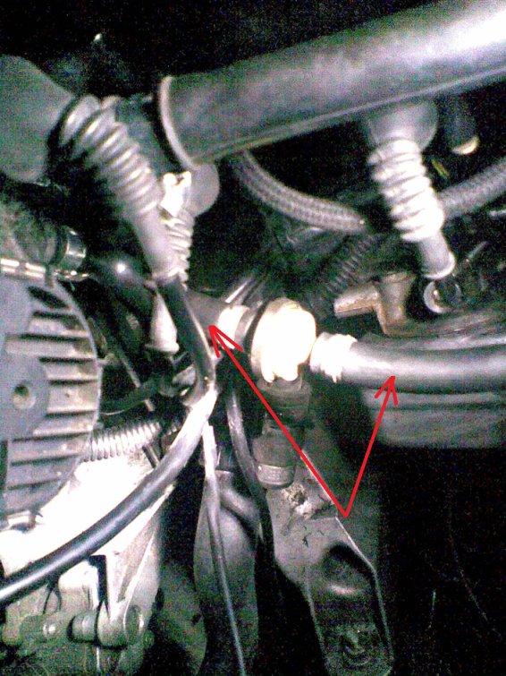

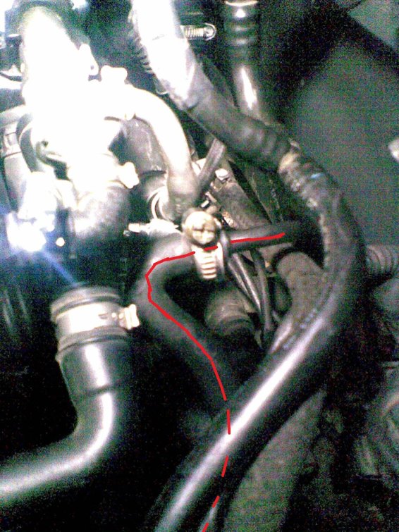

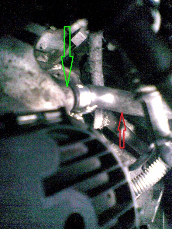

    floyd, Здравствуй. Вообщем я сегодня зделал фотки. Давай по порядку:
    Вот фото того шланга, который идет от блидера:
    Здесь на картинке он под номером 10 - http://www.elcats.ru/vw/Parts.aspx?M...SubId=01200345
    При заведенном моторе (на холостых) из него идет пар (он пока болтаеться в воздухе), я так думаю это картерные газы.
    Второе:
    Вот фото патрубка (зеленая стрелка), под дроссельной заслонкой, справа (как ты и говорил). На него надет другой шланг (красная стрелка)
    Здесь на картинке этот шланг под номером 31 (как раз на рисунке он и подклучаеться под дроссельную заслонку) http://www.elcats.ru/vw/Parts.aspx?M...SubId=EFF00346
    Третье:

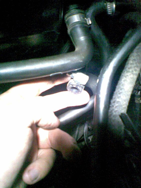

    Вот продолжение этого же шланка (под номером 31), красные стрелки. На шланге как видим обратный клапан, а вроде его правильно поставил (стрелочка на клапане обращена к дроссельной заслонке)?
    Четвертое:
    Этот самый шланг (красная линия)

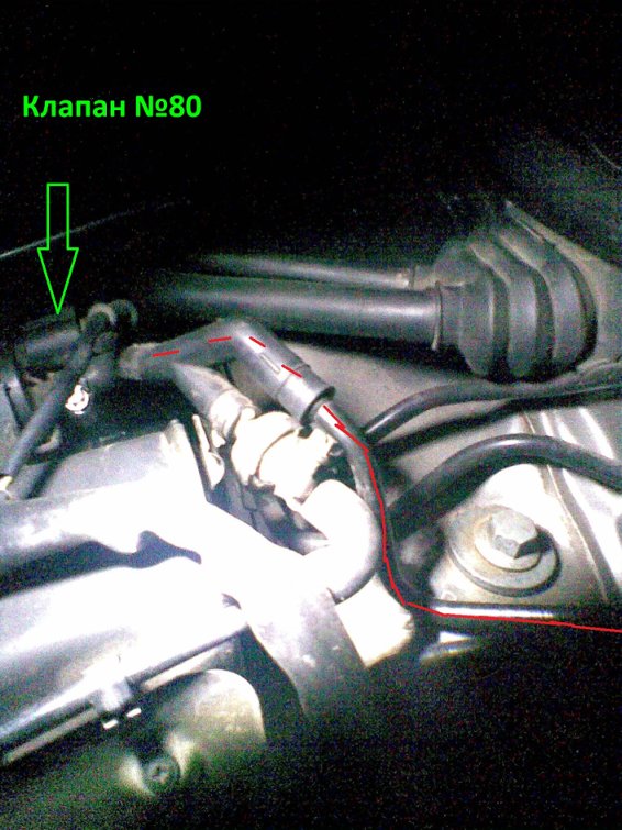

    Пятое:
    Вот далее он идет (красная линия) в сторону клапана №80 (электромагнитный клапан адсорбера, зеленая стрелка)
    Может я что-то не туда подсоединил? Может фотографии зделаешь?
    Я предположу что здест на схеме http://www.elcats.ru/vw/Parts.aspx?M...SubId=01200345 шланг от блидера идет на эжекционный насос. Тоесть шланг под номером 22 - есть шланг от блидера.

    sanyoua, привет. Фотки завтра по-светлому сделаю.
    Шланг с обратным клапаном ты правильно подсоединил. На коллекторе, там где ты подключался на фотке, чуть глубже должен быть ещё один штуцер, большего диаметра. Неужели ты его не видел? Ладно, завтра зафотаю у себя и всё поймёшь сразу. А как у тебя мотор на ХХ работает? Там же дыра во впуске у тебя нормальная такая.
    У тебя же 2001г мотор, не посмотрел сразу - там по другому немного развязка от блидера идёт. Это у меня на впуск сразу, а у тебя по-моему на эж.насос приходит. Тогда тебе мои фотки не пригодятся. Ищи где возле насоса свободный штуцер остался.

    На холостых треск такой пластмасовый, которого у меня никогда и небыло. Правильно ты подметил - дыра у меня получаеться. Сперва думал шланг этот заглушить но это же дурная затея) где-то должен быть штуцер свободный. Сегодня буду в гараже, посмотрю эжекционный насос.

    floyd, здравствуй. Вообщем решилась проблема. Действительно на эжекционном насосе один патрубок торчал ненадетым)

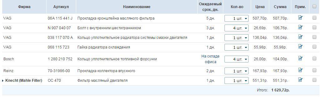

    Составил список запчастей, что еще нужно кроме литра масла и антифриза?
    Какие нужны еще шайбы, прокладки для кронштейна масляного фильтра и что посоветуйте заменить из сопутствующего, двигатель 1.8T AEB

    если будешь снимать дроссельную заслонку, то на всякий случай можно ее прокладку прикупить. (может порваться при съеме)
    а что ты вообще собираешься делать? ВГК будешь трогать?, если да то посмотри в каком состоянии колено, обычно в очень плачевном.

    Клапан-блидер 035103245A можно еще прикупить, стоит копейки или проверь его - в одну сторону дует в другую нет. Еще редукционный клапан ВКГ "грибок" 034129101B наверное будет под замену.
    И еще проверить єжекционный насос:

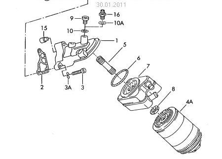

    Для начала - обязательно кольцо 038117070А, №6 на схеме (с ушками-зацепами):
    ...можно поставить простое кольцо от старого маслофильтра - оно прекрасно подходит

    Прокладка куплена, она входила в список, который выше

    И коленвал увидиш и колектора можешь снять, я снимал, так больше доступа к кронштейну. Кстати гайку под №8 затягивай моментом 5Нм. Когда снимишь кронштейн посмотри на состояние клапана масляного, он в его корпусе. Подтяни если немного открутиться. Но на мотрах AWM/AWT он запресован.
