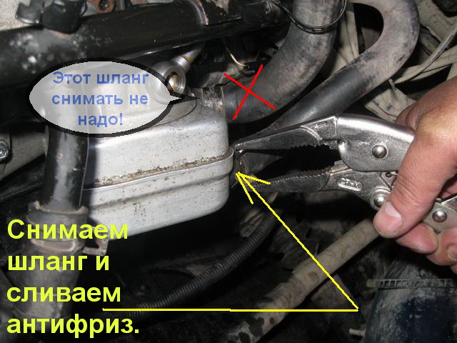

    Сергей 29 регион, здравствуйте. Предстоит замена прокладки масляного кронштейна. Так вот, назрел вопрос. Почему нельзя снимать вот єтот шланг? В уайт-спирит можно же весь охлидитель окунуть7
    Вчера проделывал данную процедуру, шланг снимать на надо, так как он отсоединяется выше. В уайт-спирит закдывал полностью часа на 2. Работа заняла день, не торопился, делал все потихоньку.Название: 20141004_121526.jpg
    Привет! Да потому что он снимается выше в другом месте. Хотелось чтобы повнимательнее изучали Тему процедуру чистки.

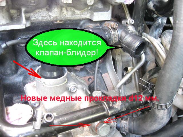

    Сергей 29 регион, привет. Вообщем снял я вчера трубки вкг, добралься до кронштейна. Когда снимал скобу, достал патрубок (красная стрелка на фото) с кронштейна, то уплотнительное кольцо было промазано красным герметиком
    После таких рукодельников потом люди и мучаются, когда этим герметиком забьет все каналы. Ну что могу еще сказать? Неправильно это, мягко говоря!

    Ага. А медные прокладки обязательно менять (на картинке выше)?

    Если будешь снимать трубку, то желательно заменить. Они стоят-то копейки. Ну, а если не будешь, то и не меняй, раз масло из под них не гонит.

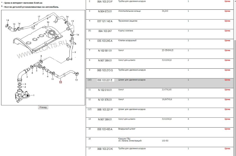

    Ясно. Купил Уайт Спирит. Все зделал. Замачивал где-то 4 часа. Всю ВКГ промыл. Cпасибо тебе за фотоотчет.
    Но после всей установки остался шланг под №10. Куда его подсоединять? Я уже вроде все посмотрел у меня все подключено.

    sanyoua, этот шланг идёт от блидера (№6) на впускной коллектор, справа под дроссельной заслонкой.

    Спасибо. Вот здесь на картинке шланги № 23, 26 и 31 у меня уже подсоедены к впускному.
    А тот что под №10 на предыдущий картинке?
