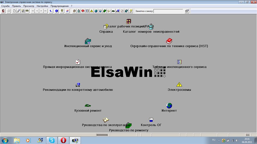

    Оказывается все очень просто , 2 дня решения проблемм и все , начало тут https://passatworld.ru/showthread.php?t=174965, ничего из вышесказаного не помогло,
    скачалал версии которые скинул мне на скачивание Vital 86 http://files.mail.ru/5F6AU5 , непомогло....... но!

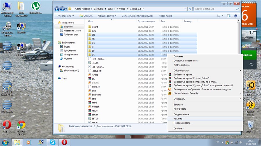

    В версии 3.2 содержатся исполнительные файлы русского языка, путем подмены данных можно спокойно решить проблемму установки на русском языке, вместо вопросительных знаков будет таблица выбора языков.
    Делается просто ..... из версий 3.6, 3.7, 3.8 удаляются папки обведённые,
    и вместно этих папок вставляются папки точно тае же , но только из версии 3.2, и все после установки всё работает на русском языке
