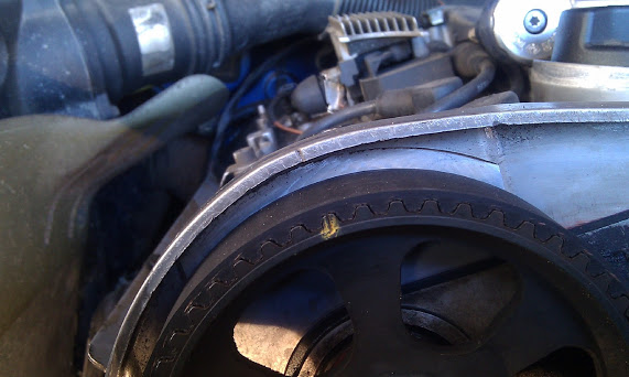

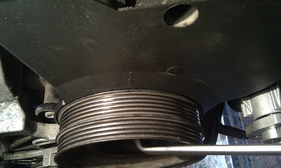

    Подскажите на АДР можно снять нижнюю крышку грм что бы проверить метки не снимая шкив колен.вала ? и как сдавить натяжитель ? что то он у меня на 1см уходит и всё ?
    вероятно можно, на шкиве коленвала есть метка, снять кожух и будет видно метку распредвала, нет проблем! натяжитель норм.

    Отправлено: 7
    то что распредвала видно я знаю без вероятно...мне нужна метка пром вала...и нужна ли она вообще? в книге написано что пром вал крутит распределитель зажигания...но какой тут распределитель ? и можно ли снять нижнюю крышку грм ? что верхнюю снять 5сек я и сам знаю
    для проверки меток нижнюю крышку снимать не надо. Только верхнюю. метка коленвала на поликлиновом шкиве и на крышке. Промвал у тебя крутит масл. насос, его выставлять не нужно.
