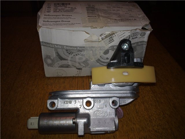

    Обьясните пжлста разницу гидронатяжителя и гнц, и как расшифровывается гнц. Цепь вообщем задевает о крышку клапанов похоже, это все дело менять?
    "Государственный научный центр"
    sibiryak, ГНЦ так и расшифровывается - гидронатяжитель цепи...

    sibiryak, я не понял на твоем загремела цепь да?
    Как с давлением масла? Не замерял? Может давление слабое и....
    VW Passat B5+ 1.8T AWT
    VW Passat B7 1.8 TSI CDAB

    Domingos, Заепзжал тут к одному спецу, грит что процентов на 90 - менять гнц... Симптомы такие - при резком наборе оборотов что на холостом что на скорости, в момент сброса оборотов металлический звук, как будто что то задевает сзади двигла. Ну вот он и грит что цепь задевает крышку клапанов. И скорее всего не цепь растянута ,а ГНЦ менять. А по поводу замера давления масла я даж не знаю как обьяснить мастеру чтобы это сделали на сто) Как это сделать?
    Ну и на холодную грооомко работает как дизель, хотя мож и не изза этого, форума наверное уже начитался. Кстати вычитал что ГНЦ от AEB действительно подходит. Только чего то с мозгами сделать нужно. https://passatworld.ru/showthread.php?t=173303
    Как это сделать?
    Вместо датчика давления вкручивается манометр со шлангом... и измеряется давление, на ХХ и на оборотах...
    https://passatworld.ru/showthread.php?t=192074

    Только что из гаража вернулся - тарахтит цепь. Давление масла на хх 1.5, при этом тарахтит. Снял клап. крышку, открутил впускной распредвал, вытащил натяжитель. Потратил 1,5 часа. Осмотрел натяжитель - сетка на входе рваная, как будто ее продавили туда. Ну и люфт у верхней лапки (зазоры уже большие), потому и не натягивал уже на холостых, не держал давление.
    Заказал новый в экзисте за 6 тыщ рублей, с электроуправлением, JP Group. Родной номер у меня058 109 088 E, номер заменителя (JP Group) 109088017.
    Может пригодится кому...
