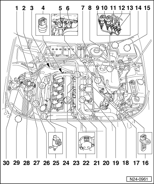

    3. Двигатели AEB, ATW, ANB, APU
    Номер четыре.
    10. Двигатели AVF, ATJ, AJM, AVB, AWX
    номер один
