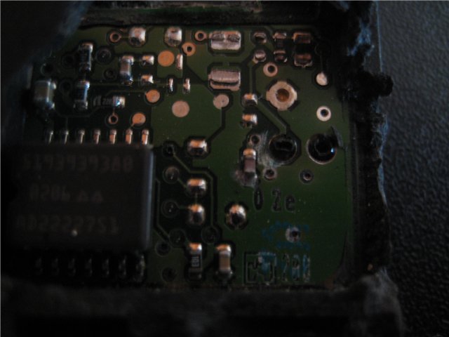

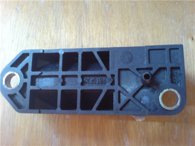

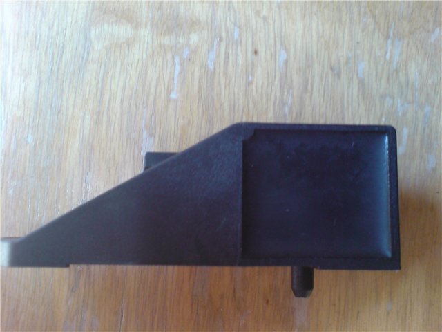

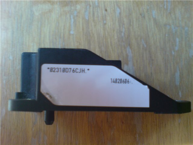

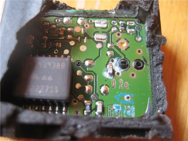

    Вообщем поменял этот датчик,ошибку благополучно удалось стереть.Датчик купил на разборке за 800р. Решил посмотреть что же там может не работать в этом датчике.Вот выкладываю фотки,может кому то будет интересно.
    Вот датчик,как и говорилось выше литой,не разборный
    Датчик в разобранном(разбитом ) виде.Невооружённым глазом можно определить причину неработоспособности датчика- окисления.
    VW Golf V 2.0 TDI DSG

    slav'OK, точно не разборный. Зато - не противоударный. А влага внутрь, как я думаю, попадает через разъём подключения. Может, после подключения, разъём стОит герметиком каким-нибудь замазать?

    Ну думаю можно конечно ,даже какой-нибудь силиконовой смазкой побрызгать,чтобы влагу отталкивала.Но в идеале конечно добиться чтобы под шумкой было сухо и холодно!У меня кстати не сухо,влага есть. Интересно откуда,дренажные заглушки под АКБ давно утилизированны.
    и у меня было окисление после чистки он заработал.
