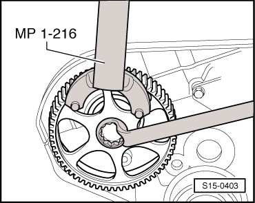

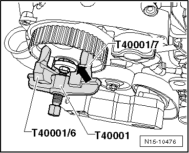

    Подниму тему. С каким усилием закручивать болт на шкиве распредвала? Дин.ключ есть. И как зафиксировать сам распредвал, чтоб не поворачивался вместе со шкивом? И второй вопрос по меткам... В общем, ставлю ремень, получается так:
    Pepper-ssh, 65 Нм.... на октавии рекомендуют 50 Нм +180*
    что-то типа:
    Как так?
    нормально... если неправильно поставил на зуб, то метки будут "убегать" на полтора см

    что-то типа:
    Интересная хреновина, где бы надыбать..
