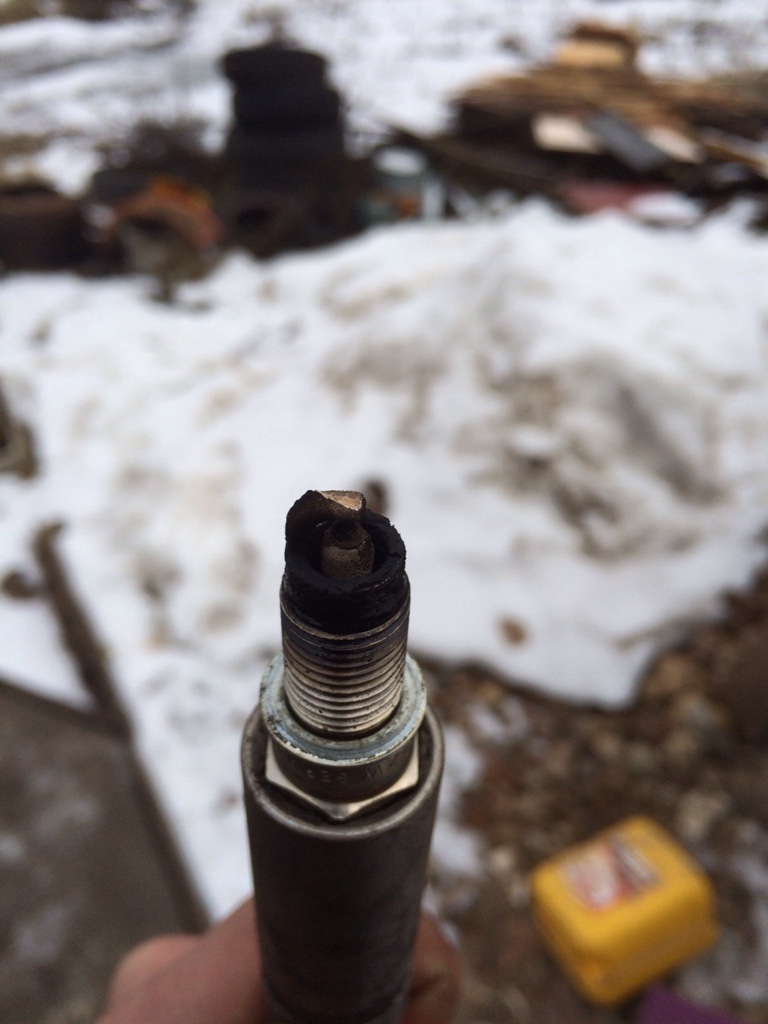

    можно и так поменять... но если подходить с точки зрения качества результата то лучше на снятой... как минимум получишь притертые клапана, новую прокладку гбц, проверят биение клапанов в направляйках и проверят плоскость... отмоют КС и соберут на совесть... на снятой голове гораздо удобнее делать... так что поддержу твоего мастера... пусть дороже но надолго... как говорится сделал и забыл
    по поводу компрессии норм... когда голову снимут будет видно трогать низ или нет
    Цитата Сообщение от andrew77777 Посмотреть сообщение
    Пробег 210000
    у меня 300+ и что?... в мороз -20 -30 много доливал, а сейчас пол литра на 5000 долил
    По поводу мск на свечи погляди... если резьба сухая то рановато затеял ремонт мотора...
    фотки свечей сделай... погадаем...
    Вот с такими можно не откладывать... смело вскрывать
