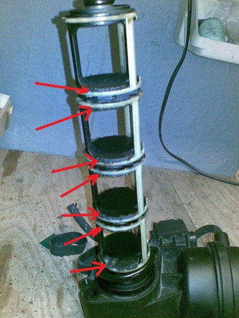

    Здравствуйте. Как и обещял сделать фото отчёт.
    Стрелками указаны места пайки (я пропаял 7 колец, первое не трогал). Кольца к корпусу сильно не прижимайте они должны выступать примерно на 2 мм ( перед пайкой флейту обежирить.) А после пайки убрать сопли мелкой шкуркой или надфелем.

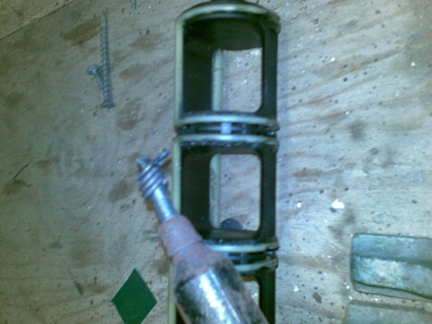

    Это другая сторона флейты тут тоже надо пропаять
    Если жало у паяльника толстое то намотайте на него кусок медной проволоки диаметром 2 мм

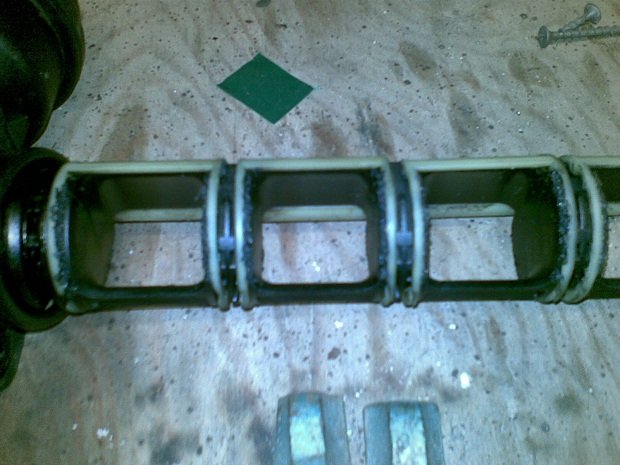

    Я тут тоже свою флейту снял! Но визуально так ничего и не увидел! Всё вроде как в поряде! Все кольца на месте! Ни трещин ни потертостей каких либо подозрительных! Единственное что когда снимал грибок отсоединился от самой втулки(флейты). Но назад встал! Вот пара иллюстраций!
    Вообщем щелкать так и неперестал! при наборе скорости и средних оборотах(1500-2300) примерно, трещетка продолжается, как газ сбрасывать щелканье(толи тресканье) в области впускного коллектора прекращается что за болезнь не знаю?!?!
    Хочу отметить что по узкой дороге где нибудь между домами отзвук щелканья очень отчетливо слышно! откроешь форточку начинаешь набирать скорость начинается тиканье, эхом отдается в салон через окно! Напоминает будь то камень в протекторе в покрышке застрял и об асфальт подбивает!(ну конечно совсем не камень).
    21.11.2007
    112
    Здравствуйте. А почему кольца непропаял раз уже разобрал? Уменя тоже было визуально всё нормально но я пропаял и треск пропал.
